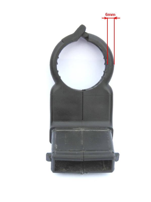

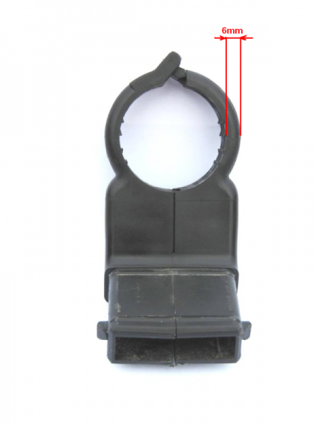

Sprietje Geplaatst: 7 november 2014 Geplaatst: 7 november 2014 Het zou inderdaad kunnen dat de lnb-klem te dik is en dat de CanalDigitaal duo-lnb niet op die schotel te plaatsen is. Er is een dunne ronde klem voor nodig, zie afb. Eventueel kun je er een speciale houder voor nemen, zie afbeelding 2.Het nadeel als je de Astra 19,2 niet kunt ontvangen is dat je ook de fastscan zenderlijst niet in kunt laden. Hierdoor moet je de zenders handmatig in de juiste volgorde zetten en bij zenderaanpassingen de transponders handmatig inladen.
