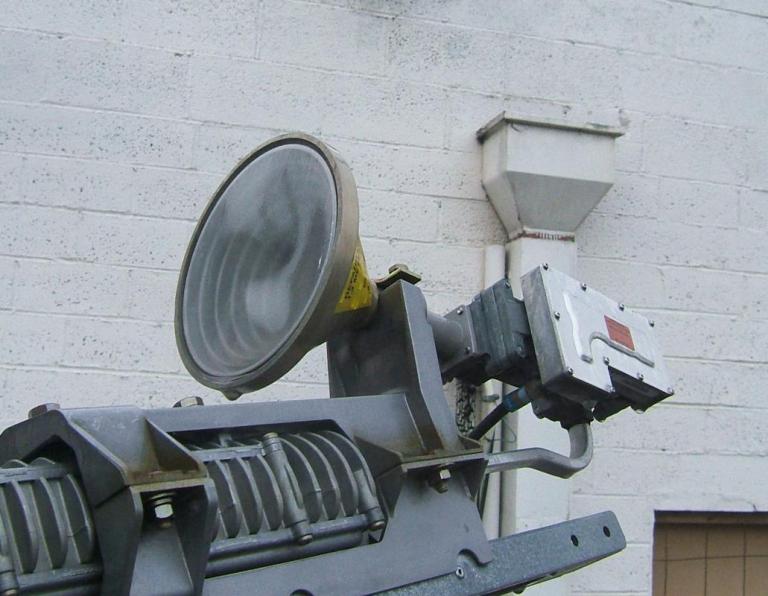

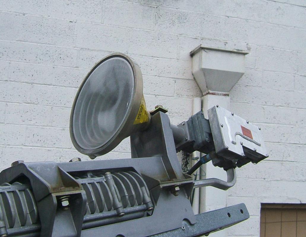

Sprietje Geplaatst: 11 november 2014 Geplaatst: 11 november 2014 In de professionele wereld worden ook wel glazen afdekkappen gebruikt. Dan hoef je in ieder geval niet bang te zijn dat die door het uv-licht na een paar jaar basten. Het moet dan wel absoluut loodvrij glas zijn.
Drs. IJzerbout Geplaatst: 11 november 2014 Geplaatst: 11 november 2014 Is dat werkelijk glas? “On ne voit bien qu´avec le cœur. L´essentiel est invisible pour les yeux”.
