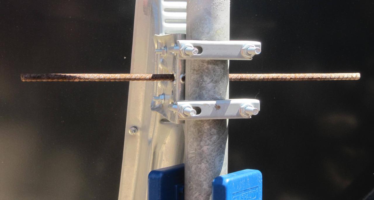

Sprietje Geplaatst: 14 november 2014 Geplaatst: 14 november 2014 Drs. IJzerbout schrijft:"Het ligt er maar net aan hoe je de schotel verbuigt bij het uitrichten. Zo is het mij althans gegaan."Tja, je hoort niet aan een schotel te trekken en te drukken als je deze uit gaat richten als de klem al redelijk vast staat. Ik heb al honderd keer gezegd dat je beter een stuk betonijzer door de klem kunt steken en daar aan trekken en drukken om de schotel in de juiste richting te stellen. Dan kun je meteen ook controleren of de schotel vast genoeg staat i.p.v. te wachten totdat die bij een storm misschien een keer vergaat.
