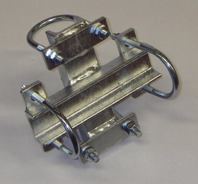

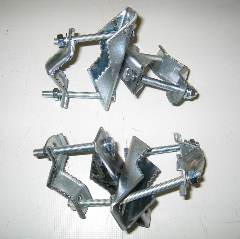

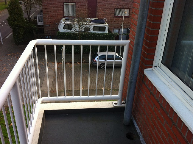

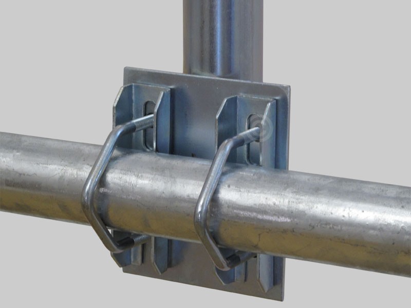

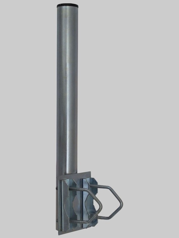

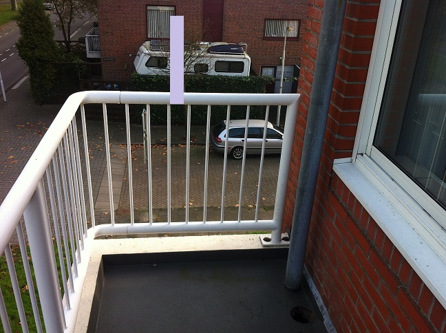

lujo Geplaatst: 13 november 2014 Geplaatst: 13 november 2014 (aangepast) Op de foto's hieronder is te zien hoe ik van plan ben om een Triax 88 of Fuba DAA 850 te bevestigen. Als ik dit type bevestiging gebruik loop ik kans dat ik niet alle satellieten zal kunnen ontvangen omdat de schotel tegen het hekwerk zal komen. Vandaar dat ik benieuwd naar ben of iemand in het bezit van een Stab HH120 en Triax 88 of andere vergelijkbare schotel zou kunnen meten wat de maximale ontvangst zou zijn? 13 november 2014 aangepast door lujo
smetje limb.BE Geplaatst: 13 november 2014 Geplaatst: 13 november 2014 zorg dat hij hoog genoeg komt ,zodat hij het hekwerk niet kan raken,lijkt mij beter en aan welke zijde komt die te staan van het hekwerk? maak aantekening op de foto aub heb je veel vrij zicht? gebouwen of bomen enz Db. 900UHD 2X. 4x twin lnb 1x bosat 1.50m .Dreambox 7020hd v2 . Dreambox 800 Db 8000 1x. Db 800se Db 2X 500HD Sab unix triple 2x. Xsarius Galaxy 4K. Gigablue trio. Gigablue Quad Plus. Zgemma H7 Cabel en Sat Samsung UE65MU7070 4K Ultra HD Smart LED Samsung UE46F6650SSXXN led 1x LG 60"lb 870v
lujo Geplaatst: 13 november 2014 Auteur Geplaatst: 13 november 2014 Ik heb redelijk wat zicht. Tot +/- 50E zou ik zonder problemen moeten kunnen ontvangen. Richting het westen heb ik in principe vrij zicht. Ik wil ook een niet al te lange stang nemen. Andere optie is om een L-profiel stang te nemen zodat ie niet tegen hekwerk komt maar dat probeer ik ook te voorkomen. Zie foto hoe ik dit bedacht heb.
smetje limb.BE Geplaatst: 13 november 2014 Geplaatst: 13 november 2014 (aangepast) ik zou 2x bevestiging beugel plaatsen boven en onder dan staat het veel stabieler,en met een langere pijp ,dan kan je toch nog wat meer doen met je schotel steek er rubber tussen dan maak je geen beschadiging op het hekwerk 13 november 2014 aangepast door smetje limb.BE Db. 900UHD 2X. 4x twin lnb 1x bosat 1.50m .Dreambox 7020hd v2 . Dreambox 800 Db 8000 1x. Db 800se Db 2X 500HD Sab unix triple 2x. Xsarius Galaxy 4K. Gigablue trio. Gigablue Quad Plus. Zgemma H7 Cabel en Sat Samsung UE65MU7070 4K Ultra HD Smart LED Samsung UE46F6650SSXXN led 1x LG 60"lb 870v

Sprietje Geplaatst: 13 november 2014 Geplaatst: 13 november 2014 (aangepast) Beste lujoAls je die pijp wilt gaan monteren die je in gedachte hebt, dan moet je die wel zo onwijs vast zetten om te voorkomen dat die niet gaat draaien, dat je gegarandeerd flinke beschadigingen op de railing krijgt. Veel verstandiger is dan om een stuk pijp van 1,5 meter te kopen en die met twee kruisklemmen vast te zetten, dus zowel onder als boven aan de balustrade. Dan kun je ze ook normaal vast zetten en met dun rubber er tussen, beschadig je de balustrade niet. Bovendien kan de buis dan nooit omwaaien. Zie ook hier: http://www.youtube.com/watch?v=eNKcf17-Rg0 13 november 2014 aangepast door Sprietje

acid Geplaatst: 26 november 2014 Geplaatst: 26 november 2014 De kruisklemmen die Sprietje bedoelt kunnen idd ook maar ivm het gewicht enz. zou ik in zo'n situatie toch gaan voor de zware uitvoerings kruisklemmen maar dat is puur persoonlijk .
