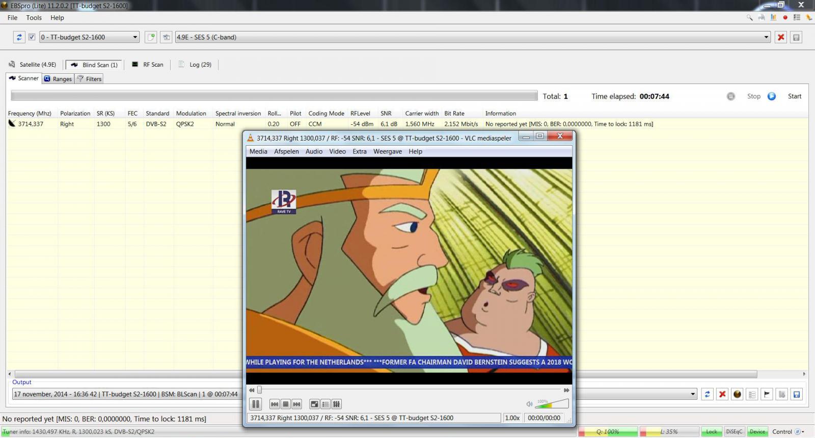

Een blindscan gedaan met EBS Pro op de SES 5 ( 4,9°E ) , resultaat 1 zender gevonden. Scanning in stappen van 3 MHz. , zowel polarisatie Right als Left.
Gevonden kanaal is Rave TV ( Nigeria )
Ontvangst op : Technomate TM-5402 HD M3 ( 7,2 db ) , Dr. HD F15 ( 6,8 db ) en PC kaart TT-S2-1600 (6,1 db )
Lnb :  ESX241 + Scolar ring
Details zie screenshot.
