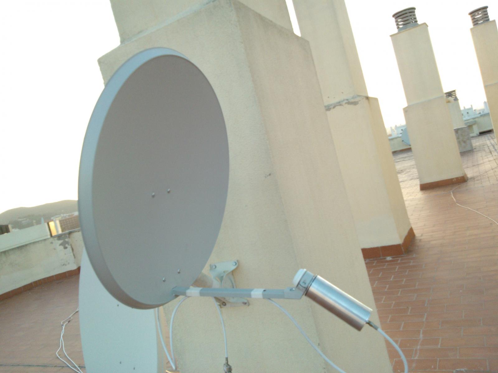

Waar is die foto genomen? Is dat aan de Costa Blanca?
Een vreemde situatie. Uitgaande dat de grote schotel bedoeld is voor de Astra 19,2 en 23,5, zou de kleine schotel gezien de lage elevatie van ongeveer 15 graden en de oostelijke richting op een satelliet gericht moeten staan die ongeveer op 58 graden oost moet staan. Maar dat kan helemaal niet gezien de skew van de lnb want die staat op ongeveer nul terwijl die voor 58 graden oost op ongeveer 48 graden moet staan.
Het lijkt er meer op dat het een schotel is voor terrestrial ontvangst (wat we in Nederland Digitenne noemen) en dat er op de schotel een Terrestrial-lnb op zit. Dan is het ook te verklaren waarom de schotel vrij klein is en zo laag gericht is en de lnb op skew nul staat.

Ik sluit niets uit maar als het om draadloos internet gaat wat ik op de campo ook heb, dan zul je niet alleen ontvangst via de schotel moeten hebben maar ook signaal via de schotel terug moeten kunnen sturen en dat kan volgens mij niet met zo'n lnb.

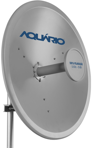

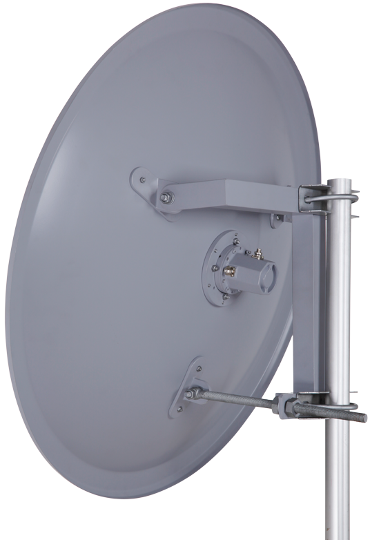

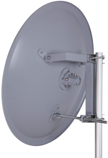

Als je in Spanje wat verder van de zender voor draadloos internet zit, worden o.a. deze 5,8GHz schotels gebruikt. Ik heb hiervan alleen maar primefocus schotels gezien, nooit geen offset.

Ja Wim, ik weet het dat ze klein zijn. Die wifi-schotels die ze hier gebruiken zoals hierboven afgebeeld zijn 30 tot 40cm in diameter.

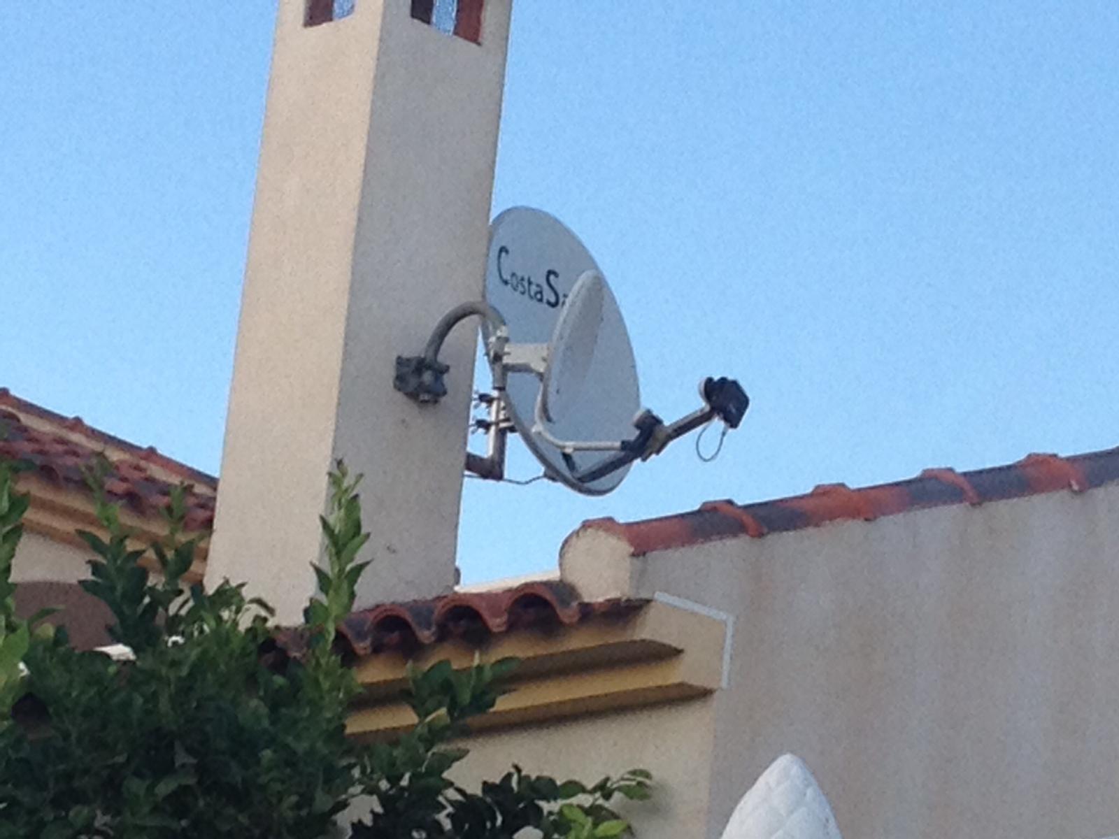

Ik heb afgelopen jaar ook kleine schotels gezien aan de Costa del Sol.
De schotel zat rond de 45cm ook maar de LNB die er aan zat was lang en dun.
Geen idee waar deze voor werden gebruikt ook.
