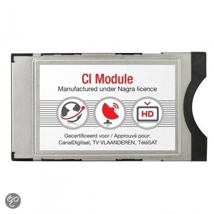

Is het daarom een optie om deze CI module te kopen?:  Commerciële link verwijderd, foto toegevoegd
aangepast door Johan45
Bedankt voor je reactie. Dan ga ik die mudule bestellen, maar is er misschien pasgeleden iets veranderd waardoor de Matrix Revolutions niet meer ondersteund worden?
Alvast bedankt.
