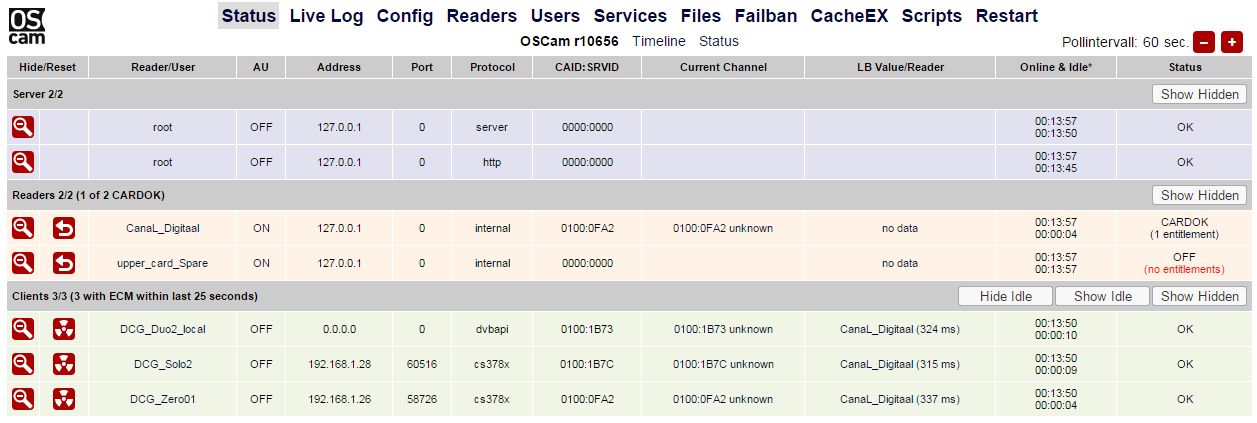

sysEH Geplaatst: 17 juni 2015 Geplaatst: 17 juni 2015 Ik heb ook nog wat vragen over de oscam instellingen, ik ben inmiddels zover dat de boxen werken maar op de solo2 duurt het vrij lang voordat er beeld komt na het zappen en soms bevriest het beeld. Dit gebeurd eigenlijk niet op de zero die dezelfde instellingen heeft. Daarnaast staat er in de Oscam interface onder de kolom AU bij de clients OFF, dat zie ik niet in het screenshot van Mimisiku, vindt het vreemd.
beeheap Geplaatst: 17 juni 2015 Geplaatst: 17 juni 2015 (aangepast) Ik heb ook nog wat vragen over de oscam instellingen, ik ben inmiddels zover dat de boxen werken maar op de solo2 duurt het vrij lang voordat er beeld komt na het zappen en soms bevriest het beeld. Dit gebeurd eigenlijk niet op de zero die dezelfde instellingen heeft. Daarnaast staat er in de Oscam interface onder de kolom AU bij de clients OFF, dat zie ik niet in het screenshot van Mimisiku, vindt het vreemd. Zonder de config is het glazen-bol kijken maar ik neem aan dat dit de screenshot is van de Duo2? Ik zie dat je dvbapi client DCG_Duo2_local is. Dezelfde naam moet je bij user invullen onder [dvbapi] in oscam.conf. En in User op de Duo2 moet je bij de parameter AU de naam van de reader met de kaart invullen, dus Canal_Digitaal (of het cijfer 1 om aan alle readers een update aan te vragen maar dat betekent meer verkeer en dus bandbreedte). Als je dan TV kijkt met die client dan moet er ACTIVE in de kolom AU komen te staan. 17 juni 2015 aangepast door beeheap
sysEH Geplaatst: 17 juni 2015 Geplaatst: 17 juni 2015 Ziehier een kijkje in de glazen bol, je had gelijk, dit is een screenshot van mijn Duo2. Ik ben nog bezig met de rest (nog 2 Zero's te gaan) maar dat zal denk ik wel lukken. Bedankt voor het meedenken. # oscam.conf generated automatically by Streamboard OSCAM 1.20-unstable_svn SVN r10656 # Read more: http://www.streamboard.tv/svn/oscam/trunk/Distribution/doc/txt/oscam.conf.txt [global] loghistorysize = 1024 serverip = 192.168.1.25 logfile = /etc/tuxbox/config/log/logfile.log disableuserfile = 0 maxlogsize = 1024 usrfile = /etc/tuxbox/config/log/usr.log emmlogdir = /etc/tuxbox/config/log [cache] [cs378x] port = 33333 suppresscmd08 = 1 [dvbapi] enabled = 1 au = Canal_Digitaal pmt_mode = 6 user = DCG_Duo2_local boxtype = dreambox [webif] httpport = 8081 httpallowed = 192.168.1.0-192.168.1.255,127.0.0.1 ------------------------------------------------------------------------------------ # oscam.user generated automatically by Streamboard OSCAM 1.20-unstable_svn SVN r10656 # Read more: http://www.streamboard.tv/svn/oscam/trunk/Distribution/doc/txt/oscam.user.txt [account] user = DCG_Duo2_local pwd = Duo2 description = VuDuo2 woonkamer E&V hostname = 192.168.1.25 au = Canal_Digitaal group = 1 [account] user = DCG_Zero01 pwd = Zero01 description = VuZero keuken E&V hostname = 192.168.1.26 au = Canal_Digitaal group = 1 [account] user = DCG_Zero02 pwd = Zero02 description = VuZero Slaapkamer E&V hostname = 192.168.1.27 au = Canal_Digitaal group = 1 [account] user = DCG_Solo2 pwd = Solo2 description = VuSolo2 M&M hostname = 192.168.1.28 au = Canal_Digitaal group = 1 [account] user = DCG_Zero03 pwd = Zero03 description = VuZero Hangar hostname = 192.168.1.29 au = Canal_Digitaal group = 1 ------------------------------------------------------------------------------------ # oscam.server generated automatically by Streamboard OSCAM 1.20-unstable_svn SVN r10656 # Read more: http://www.streamboard.tv/svn/oscam/trunk/Distribution/doc/txt/oscam.server.txt [reader] label = Canal_Digitaal description = CanalDigitaal Familiepakket protocol = internal device = /dev/sci0 detect = cd mhz = 450 cardmhz = 2700 group = 1 emmcache = 1,3,15,0 ratelimitecm = 4 ratelimittime = 9000 ecmunique = 1 srvidholdtime = 2000 [reader] label = upper_card_Spare protocol = internal device = /dev/sci1 detect = cd mhz = 450 cardmhz = 2700 group = 2 emmcache = 1,3,15,0 ratelimitecm = 4 ratelimittime = 9000 ecmunique = 1 srvidholdtime = 2000 Nu staan er weer verschillende waarden in het AU veld, maar het belangrijkste is dat het werkt
sysEH Geplaatst: 17 juni 2015 Geplaatst: 17 juni 2015 Kijkje in de glazen bol: # oscam.conf generated automatically by Streamboard OSCAM 1.20-unstable_svn SVN r10656 # Read more: http://www.streamboard.tv/svn/oscam/trunk/Distribution/doc/txt/oscam.conf.txt [global] loghistorysize = 1024 serverip = 192.168.1.25 logfile = /etc/tuxbox/config/log/logfile.log disableuserfile = 0 maxlogsize = 1024 usrfile = /etc/tuxbox/config/log/usr.log emmlogdir = /etc/tuxbox/config/log [cache] [cs378x] port = 33333 suppresscmd08 = 1 [dvbapi] enabled = 1 au = Canal_Digitaal pmt_mode = 6 user = DCG_Duo2_local boxtype = dreambox [webif] httpport = 8081 httpallowed = 192.168.1.0-192.168.1.255,127.0.0.1 ------------------------------------------------------------------------------------ # oscam.user generated automatically by Streamboard OSCAM 1.20-unstable_svn SVN r10656 # Read more: http://www.streamboard.tv/svn/oscam/trunk/Distribution/doc/txt/oscam.user.txt [account] user = DCG_Duo2_local pwd = Duo2 description = VuDuo2 woonkamer E&V hostname = 192.168.1.25 au = Canal_Digitaal group = 1 [account] user = DCG_Zero01 pwd = Zero01 description = VuZero keuken E&V hostname = 192.168.1.26 au = Canal_Digitaal group = 1 [account] user = DCG_Zero02 pwd = Zero02 description = VuZero Slaapkamer E&V hostname = 192.168.1.27 au = Canal_Digitaal group = 1 [account] user = DCG_Solo2 pwd = Solo2 description = VuSolo2 M&M hostname = 192.168.1.28 au = Canal_Digitaal group = 1 [account] user = DCG_Zero03 pwd = Zero03 description = VuZero Hangar hostname = 192.168.1.29 au = Canal_Digitaal group = 1 ------------------------------------------------------------------------------------ # oscam.server generated automatically by Streamboard OSCAM 1.20-unstable_svn SVN r10656 # Read more: http://www.streamboard.tv/svn/oscam/trunk/Distribution/doc/txt/oscam.server.txt [reader] label = Canal_Digitaal description = CanalDigitaal Familiepakket protocol = internal device = /dev/sci0 detect = cd mhz = 450 cardmhz = 2700 group = 1 emmcache = 1,3,15,0 ratelimitecm = 4 ratelimittime = 9000 ecmunique = 1 srvidholdtime = 2000 [reader] label = upper_card_Spare protocol = internal device = /dev/sci1 detect = cd mhz = 450 cardmhz = 2700 group = 2 emmcache = 1,3,15,0 ratelimitecm = 4 ratelimittime = 9000 ecmunique = 1 srvidholdtime = 2000 Nu staan er weer verschillende waarden in het AU veld, maar het belangrijkste is dat het werkt
