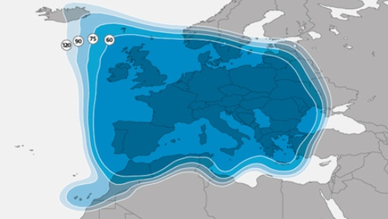

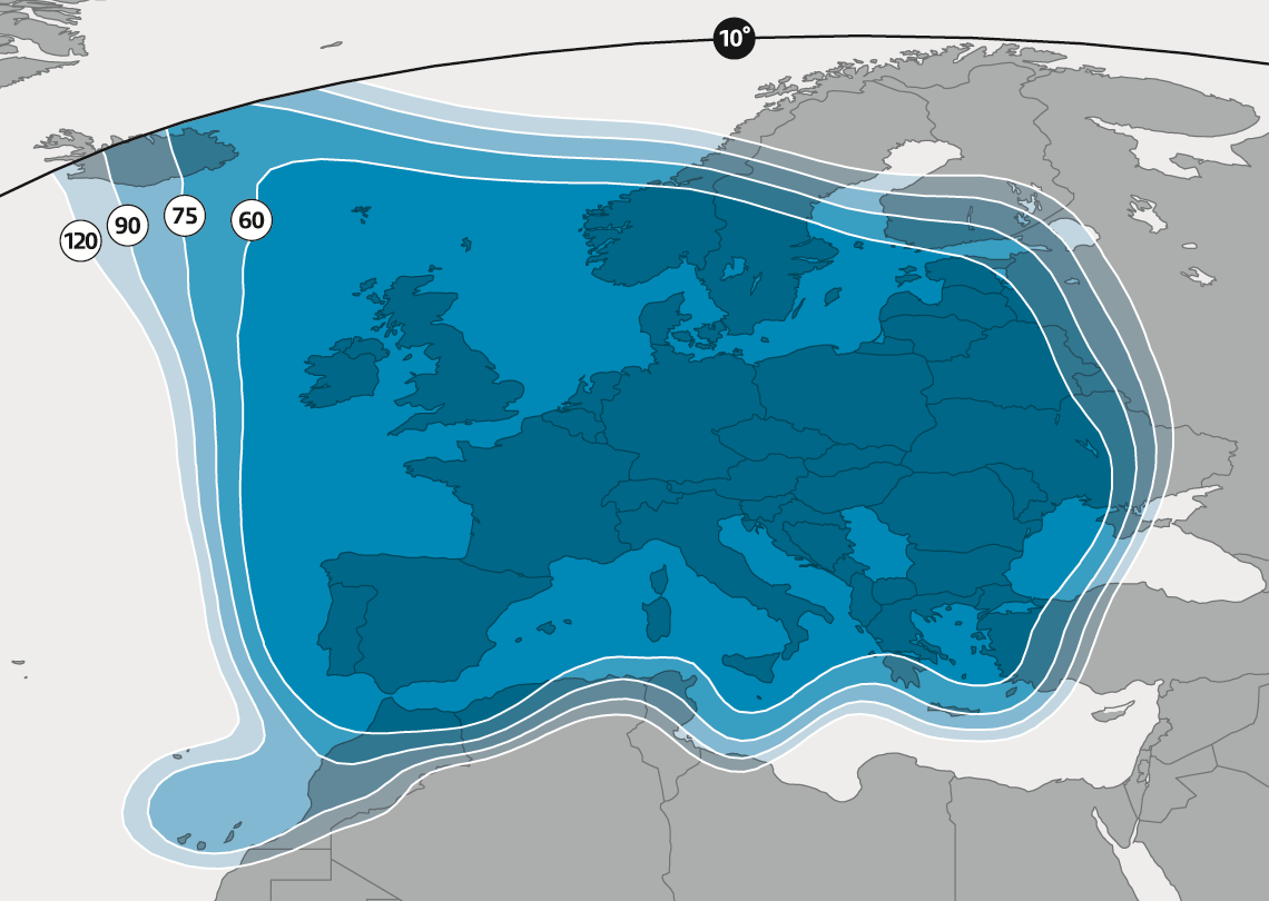

Een satelliet operator kan het vermogen en dus de veldsterkte heel precies regelen over de gehele footprint. Maar enkel een land meer of minder belichten is niet mogelijk. De operator zal altijd streven naar een hoge veldsterkte met optimale levensduur voor de betreffende transponder in afspraak met andere operators.
Ja, de reflectors die voor en tijdens de lancering zijn ingeklapt, wordt geopend als de satelliet om de aarde draait. Die reflectors zitten op scharnierende armen. Daarop bevinden zich ook de actuators die de spiegel (schotel) kunnen verdraaien om op die manier de footprint op aarde precies te bepalen.
Vorig jaar heeft nog zo'n footprint verplaatsing plaatsgevonden. Het was totaal onverwacht de Nederlandse zenders ineens van de Astra 1L werden afgehaald en op de Astra 1N werden geplaatst. Er kwamen toen flink wat klachten van Nederlanders in Scandinavië die de zenders op de Astra 19,2 ineens niet meer konden ontvangen. Ook de zender BVN wist van niks want ook die was daar niet meer te ontvangen.
Als compensatie heeft SES Astra toen de spiegel iets verdraaid waardoor de footprint meer naar Scandinavië gericht werd, echter dat was voor veel mensen geen oplossing omdat de footprint niet hoog genoeg in Scandinavië kwam. Uiteindelijk zijn de Nederlandse zenders toch weer terug verhuist naar da Astra 1L waarvan de footprint wel tot flink hoog in Scandinavië reikt.
De aangepaste footprint van de Astra 1N is daarna niet meer terug gezet.
Als bijlage heb ik de footprint van de Astra 1N vóór de aanpassing en na de aanpassing.
Het komt echter maar zelden voor dat footprints worden verschoven.
Een aantal jaren geleden is dit zover ik weet ook gebeurt met de footprint van de Astra 3B. Die is iets meer naar het oosten verplaatst. Hierdoor werd de ontvangst in Turkije beter maar in Spanje en Portugal slechter.
