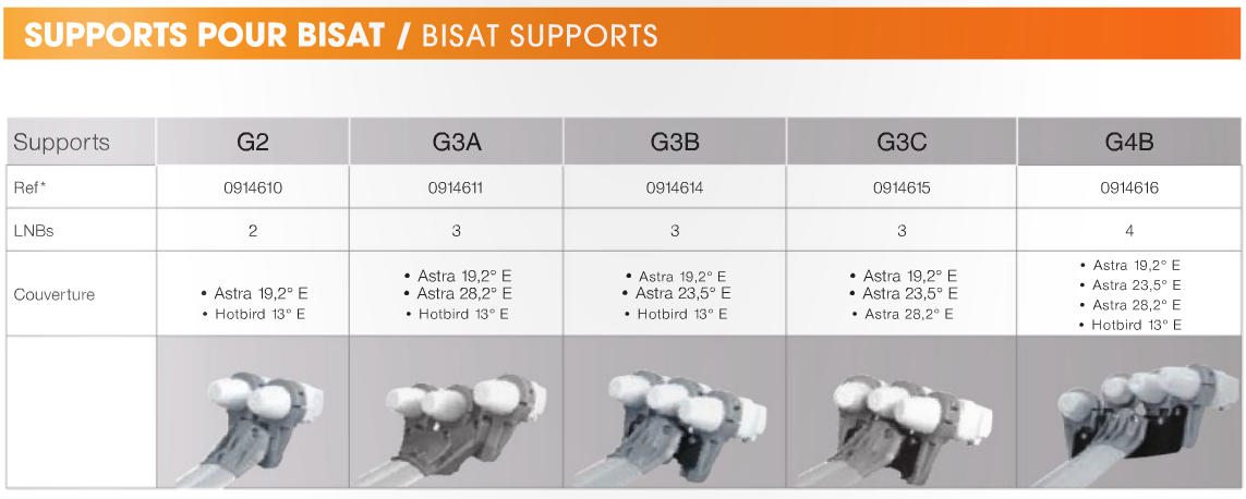

Heb hier het fenomeen dat npo1,2,3  en sbs 6 niet werkt en alle gerelateerde zenders aan die transponders maar rtl4 en 5 werken wel en met een goed signaal. Schotel is nu een visiosat multi focus met 2 alps twin lnb's en was tot gisteren een my multi antenne en daar werkten de zenders wel als het niet regende.  Ontvanger is een samsung tv, en boven een m7 kastje waar wel alle zenders werken?
Ik kom er niet uit waarom bepaalde zenders niet werken, toch schotel beter uitrichten ?

Heb je de televisie op de juiste satelliet ingesteld? SBS6 zit niet meer zoals op de Astra1 met Nederland 1, 2 en 3 (en alle overige standaard NL zenders) op dezelfde transponder.

Ik denk dat je er geen verkeerd aan doet een nieuwe zenderlijst in te laden. Gebruik je het standaard monoblock van Canal Digitaal (Astra 1 en Astra 3), stel de tv zo in dat DiSEqC A voor Astra1 op 19.2 oost en B voor de Astra 3 op 23.5 oost is. Samsung had een FastScan mogelijkheid dacht ik...

Welke schotel heb je precies?
Is dat de Visiosat Big Bisat of de Visiosat Bisat?
Heb je de laatste, welke lnb-houder heb je daar op zitten?
Is dat voor de Astra 19,2, 23,5 en 28,2 of een andere?
Zal vergissing zijn met HD en de gewone zenders.Je hebt dan 2 verschillende sat posities.
