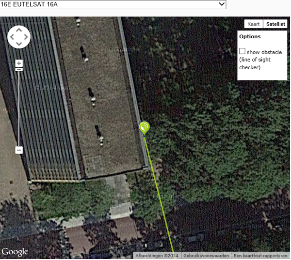

Misschien heeft het te maken met de ligging van de flat?

Persoonlijk lijkt het mij, dat uitrichten van de motor op het zuiden hier niet echt mogelijk was, omdat het gebouw ertussen stond. Dat vraagt dus nogal wat van degene, die de motor heeft geïnstalleerd. Dus ik ben benieuwd, hoe dat hier gebeurd is, en wat jou dus het vertrouwen geeft om te denken dat de hele installatie goed is uitgericht.
Op de foto zie ik trouwens de schotel niet hangen. Hangt hij aan de buitengevel, of hangt/staat hij op een inpandig balkon?
(In dat laatste geval kijkt de schotel bij 16oost wellicht gedeeltelijk tegen de zijkant van het balkon?)
Zonder meer informatie zou ik dus nog geen antwoord op je vraag kunnen geven.

Deze schotel is aan het balkonhek vastgemaakt met een Z-buis en steekt dus uit.
