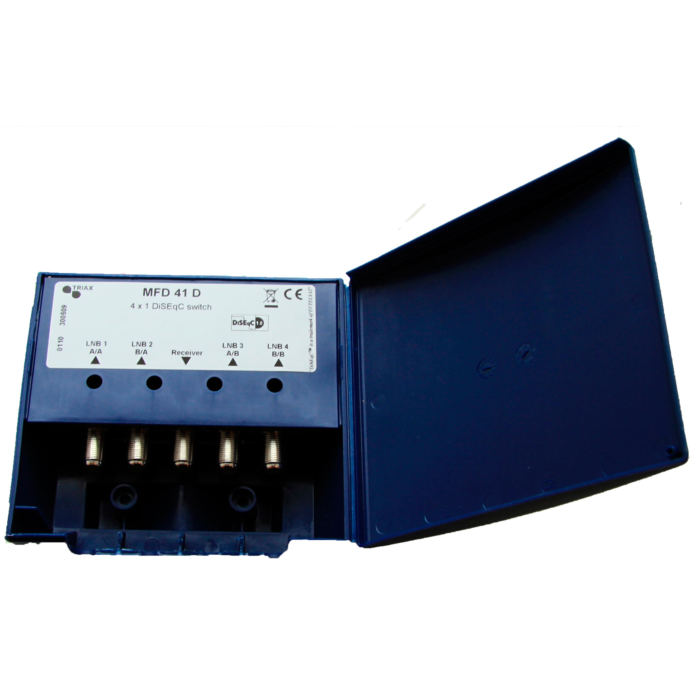

Hallo allemaal.
ik ben sinds lange tijd een dreambox gebruiker en ik moet zeggen dat ik erg tevreden ben over de boxen.
Ik heb echter ook al lange tijd een punt van ergernis en ik zou dit graag opgelost hebben.
Ik hoop dat jullie hierbij kunnen helpen.
Mijn opstelling:
DM8000 met 3 sat tuners (2 in gebruik) en 1 cable tuner (niet in gebruik).
DM800hd SE met 1 sat tuner.
DM800hd met 1 sat tuner.
Schotel met 4 quad koppen: 13.0; 19.2; 23.5; 28.2.
Geschakeld via 4 x triax DiSEqC.
Het probleem:
Elke keer dat er op één van de boxen van zender wordt gewisseld, hapert het beeld en geluid op de andere boxen eventjes.
Dit gebeurt alleen wanneer er op één dezelfde LNB wordt gekeken (de 23.5 wordt hier het meest gebruikt).
Kent iemand dit probleem? En iemand tips om dit op te lossen?
Als er iemand in huis lekker ligt te zappen, heeft de rest er last van.
Een tweede (of derde) schotel ophangen is voor mij geen oplossing.
Bedankt alvast voor het meedenken.
Martijn.

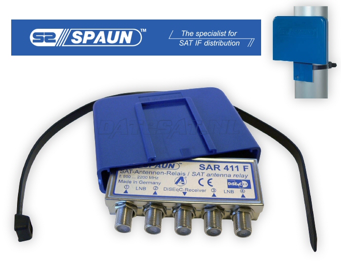

Heb identiek hetzelfde probleem gehad.
Oorzaak Diseqc, heb ze toen meteen allemaal vervangen (4 x) door Spaun SAR 411
Fout komt doordat het stuursignaal als je gaat wisselen van zender ook op de andere poorten komt wat resulteert in hapering of even zwart.
Voordat ik ze buiten in de behuizing heb geplaats heb ik ze helemaal dicht geblubberd met elastische zwarte textiel
Tuurtje
p.s. om er 100% zeker van te zijn dat het de Diseqc is wissel hem even om met de 19.2
aangepast door Tuurtje
Kan dit beamen. Met een goedkopere switch ook dezelfde problemen gehad. Vervangen en probleem was verdwenen.
Deze zin snap ik niet helemaal.
Wat moet ik omwisselen met de 19.2 ??
Bedankt voor je reactie.
Ik ga er zeker in duiken.
Ik vond de Triax switches niet goedkoop.
Die waren zelfs duurder dan de Spaun.
Maar als jullie goede ervaringen hebben met de Spaun, ga ik het proberen.

Als je dit op alle boxen zo hebt ingesteld is het goed. Als dat zo is dan lijkt het inderdaad op een diseqc switch probleem. Check ook nog even de aansluitingen (F-connectors) of die allemaal wel goed zitten.
Welk type Triax switches heb je in gebruik?
Welk merk en type LNB's gebruik je?
