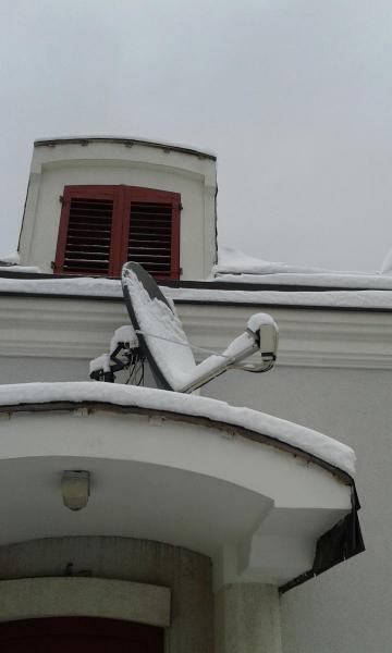

sjappie666 Geplaatst: 27 december 2014 Geplaatst: 27 december 2014 (aangepast) Misschien als de wind erop gericht staat dat het blijft plakken, ik heb het iniedergeval nog nooit meegemaakt. En op die ene foto van arbe76 staat de schotel heelver naar boven gericht, die van mij staat gewoon rechtop net zoals op de door jou geposte foto. Maar het scheen ook raar weer geweest te zijn vandaag zoals arbe ook aangaf het kwam normaal niet voor 27 december 2014 aangepast door sjappie666
arbe 76 Geplaatst: 27 december 2014 Geplaatst: 27 december 2014 @sjappie666, Die foto heb ik gemaakt ongeveer vijf meter lager vanaf de stoep en ingezoomd, dus lijkt het misschien dat ie schuiner staat dan wat de foto doet denken. Ik heb ook nog een andere foto gemaakt waarop te zien is hoe wit de gevel is tot bijna onder de dakrand, behalve achter de schotel. Gelukkig komt dit "voorlopig" weinig voor en is het leuk om deze situaties te delen, terwijl er net een sneeuwschuiver door de straat rijdt. Ondertussen zijn bij mij de signaalsterktes weer als vanouds, tussen de 94 en 99%. 1 Hybride VU+Duo2 met Dual DVB S2 en Dual DVB T2/T/C - OpenPLi 4.0 - Philips 43PUK7100/12 Ambilight, Android en Netflix - Onkyo TX-NR 646Hybride Formuler F1 - OpenPLi 4.0 - Philips 37PFL9604H AmbilightTriax TDS88, Multi Block met 4 Inverto Black Premium Quad LNB's op 13-19-23-28 oost - en Ziggo via de kabel
sjappie666 Geplaatst: 27 december 2014 Geplaatst: 27 december 2014 @arbe76 Nu ik erop aan het kijken kom, je hebt gelijk op de foto lijkt het of de schotel naar boven kijkt omdat de foto van onderen genomen is
theparasol Geplaatst: 27 december 2014 Geplaatst: 27 december 2014 (aangepast) Optisch bedrog noemen ze dat ook wel. Die 99% signaal verdwijnt ook bij jou als sneeuw voor de zon mocht er ooit een laag sneeuw op je dish en koppen gaan kleven. Moet je alleen die gevel al eens zien hoe hoog er nog een laagje sneeuw onder de boeien zit. Die schotel heeft beslist geen schuld in dit uitzonderlijke weer. Hier doe ik even de buitendeur los en borstel de multytenne schoon en klaar is het weer 27 december 2014 aangepast door theparasol 1
