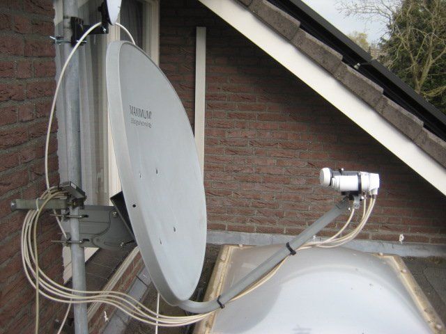

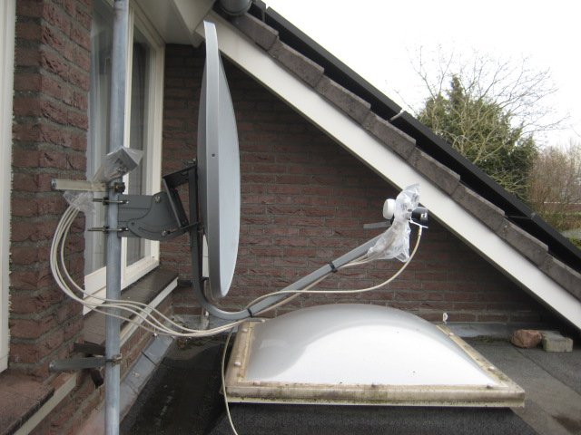

Heb je de lnb van de Astra 19,2 al eens rechtstreeks aangesloten dus zonder diseqc-switch. Misschien daar iets mis mee of met de diseqc-instellingen in de ontvanger.
Ja, heb allen een LNB aangsloten op Astra 19.2.
Kan het zijn dat de LNB-arm verbogen is. Moet deze onder een hoek van 90gr zijn zodat die ook onder een hoek van 29.6 graden komt te staan?
Zal een paar foto's maken straks meesturen.

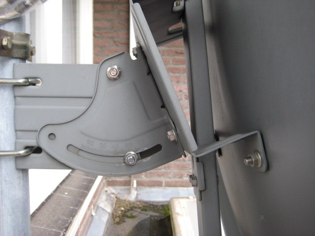

Beste jarwha

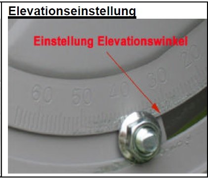

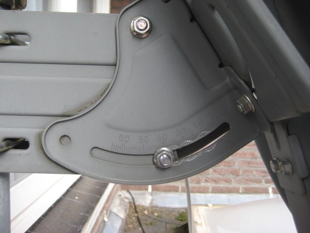

Je hebt de elevatie van de schotel niet goed staan. Hij staat op 24° en moet op nagenoeg 30° staan.
Jij leest de elevatieschaal af bij het midden van de bout maar dat is fout. Je moet hem aflezen op het uiteinde van de plaat, zie bijlage.
Lees de installatiehandleiding.
Je kunt het ook al meteen zien aan de schotel. Die staat maar een paar graden achterover. De offset van de E-85 is 17,94°, zeg maar 18°. Dan staat hij op een elevatie van net over de 20°.
installatiehandleiding E85.pdf
aangepast door Sprietje
Hoi,
Ik heb nu ontvangst.
De elevatie staat nu op 35gr ingesteld en rail op 103gr.
Iets meer gedraaid en hoger ingesteld.

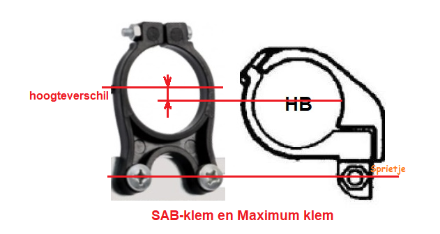

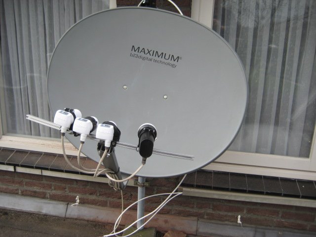

Hoi beste jarwha
Bedankt voor de foto's.
Ik zie nu wat je gedaan hebt met de lnb-klemmen.
Je hebt de klemmen van de SAB-rail rechtstreeks op de rail van de Maximum gezet. Dat is mooi want deze klemmen zijn dus zo smal, dat je de koppen van de lnb's gewoon tegen elkaar kunt zetten zoals ik dat in een eerder bericht al aan gaf.
Op zich prima dus om die losse klemmen rechtstreeks op de rail van de schotel te zetten maar staan de lnb's dan wel op dezelfde hoogte?
Ik heb de indruk dat het midden van de lnb met de SAB-klem hoger staat dan met de originele Maximum klemmen. Hoeveel millimeter is het hoogteverschil?
