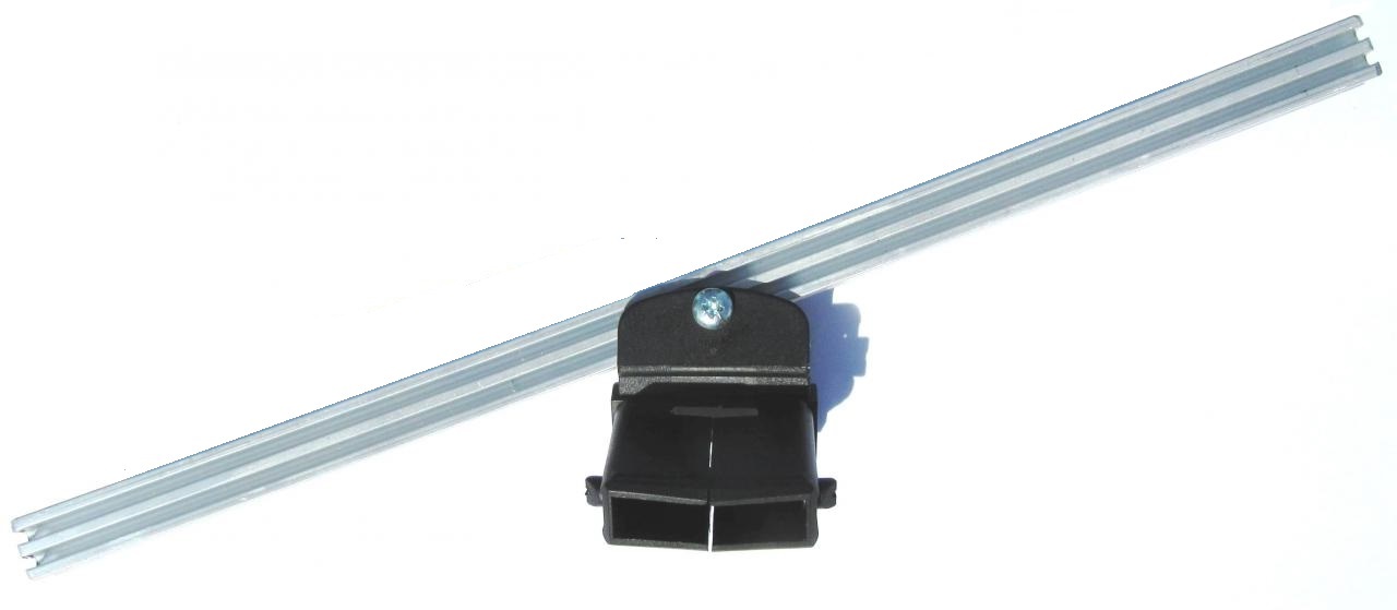

Beste de mon. Voorlopig kan ik niet veel doen aangezien mijn schotel te klein blijkt.
Wat de schuinte van de multifeed betreft, ga ik liever niet over discusieren, maar ik heb begrepen dat het afhankelijk is van de positie. Zo is het in nederland rond de 11 graden schuin, barcelona 16 graden schuin (meen ik op sat4all te hebben gelezen) en is het voor mij in noord-west spanje,door een in mijn ogen specialist, 23 graden berekend.
Dan vraag ik mij wel af of een traix multirail voor mij geschikt is. Heb ondertussen enkele advertenties gezien met : "verstel van 3 tot 20 graden". Dan zou ik dus nog 3 graden tekort komen.

Die Diesl-schotel heeft maar een slechte bevestiging van de schotel aan het miezerige steuntje en dat steuntje zit maar met één u-beugeltje aan de mast. Bovendien staat er dat die een f/D-verhouding heeft van 0,5. Dat is erg ongunstig voor de lnb. Die gebruikt dan maar een deel van de schotel. Lijkt me echt waardeloos. Kan ook niet voor dat bedrag.
De Tecatel 100 (AL-G100FNC). Dat ziet er een stuk beter uit. Een f/D van 0,55, niet optimaal maar wel te doen. En dan de duo-lnb die daar op past:
Er staat dat de schotel 905mm breed is en 1000mm hoog. Ik mag aannemen dat dat inclusief rand is.
De afstand in Santiago de Compostela tussen de twee lnb's voor die schotel zou 50mm moeten zijn. Daar kun je een duo-lnb voor nemen voor een 80cm-schotel, deze Inverto:  http://www.inverto.tv/products/product.php?section=1&id=253&cat=36
Ik moet er wel bij zeggen dat ik geen garantie kan geven of die afstand 50mm is want ik weet niet wat die gegevens van Tecatel waard zijn. Als die f/D geen 0,55 is maar 0,6, dan moet de afstand 54,5mm maar ook dat is met die Inverto prima te doen.

De rail van traix is wel geschikt??
Heb jij meerdere advertenties gelezen "verstelbaar van 3 tot 20 graden" aangezien ik 23 graden schuin moet, dst ik uiteindelijk niet 3 graden tekort kom.
Blijven de afstanden van de lnb's op een 88cm of 110 cm schotel hetzelfde of moet er een nieuwe berekening worden gemaakt??
Gewoon om ff rekening mee te houden.
Een nieuwe berekening kan altijd nog als ik de spullen in huis heb

Tja, schotelskew of tilt, dat zou ideaal zijn en daar heb ik natuurlijk ook naar gekeken. Helaas zijn er in Europa maar enkele schotels te koop waarvan je de skew kunt instellen maar daar kleven allemaal maren aan.
De Visiosat is veel te klein en de Maximum E85 is ook te krap. Een Wavefrontier T55 helemaal en een T90 zie ik daar nog niet op het dak staan.
De mast een knik geven is een mogelijkheid. Dat heb ik zelf aan de Costa Calida ook gedaan. Daar moet hij 20 graden schuin staan dus heb ik het bovenste stuk van de mast ingezaagd en 20 graden schuin gezet. Tja daar moet dus voor geknutselt en gelast worden. Bovendien is het afstellen van de schotel dan veel moeilijker want je kunt om te beginnen al niet de elevatie van de schotel instellen met de schaalverdeling van de schotel. Bovendien bij een verstelling van de elevatie verstel je ook de Azimuth (draairichting) en bij het verstellen van de draairichting verstel je ook de elevatie. Voor mij geen probleem maar dat is zeker niet voor iedereen weggelegd.
Tja, 23 graden schuin is best veel en misschien is het wel verstandig gewoon maar een duo-lnb te nemen, dan blijft het een beetje binnen de perken wat afwijking van het brandpunt betreft.

Voor elke schotel moet dat weer apart berekend worden.
Dat de rail tot 20 graden instelbaar is, wil niet zo veel zeggen. Met een klein vijltje vijl je wat van het kunststof weg zodat die wel iets schuiner kan.
Kortom, als ik astra 19.2 en astra 23.5 voldoende vind, een traix 88 en de juiste inverto duo lnb en ben ik klaar.
(Of eventueel en tecatel 100cm)
Verder niks geen gevijl, aanpassen etc zoals bij een 110 schotel.

Een T85 zou natuurlijk een mooie schotel zijn om daar te gebruiken maar ik durf deze niet aan te raden.
De schotel die henkje nu heeft is een Tecatel AL-G80FNC, zie de pdf-file.
Die geeft een versterking van 38,5dB.
Een Maximum E85 geeft in het midden 38,7dB. Dat is nagenoeg hetzelfde.
Omdat hij de Astra 23,5 nu bijna niet kan ontvangen, durf ik hem deze schotel niet aan te raden.

Als je overweegt een E-85 te kopen, kan ik ook wel uitrekenen hoe je die af moet stellen. Met die gegevens heb je geen schotel installateur nodig. Dat kun je zelf ook maar ja, ik durf geen garantie te geven dat je daarmee een prima ontvangst hebt op de Astra 23,5, zeker niet voor bijv. de zenders Eurosport HD, History HD en NGC-HD.
Een Triax 88 kun je gewoon in de TDS-uitvoering kopen (de S is van Staal). Bij de Euroline is alles in kleur gespoten. Een stuk duurder maar technisch zijn de schotels het zelfde. Een TDS88 koop je al voor €27,50.
En begin niet aan een Gsat. Precies 2 jaar geleden had een kennis van me een Edision duo-lnb gekocht. Binnen twee jaar waren de kapjes van de lnb's gescheurd door de Spaanse zon en had hij kortsluiting in de lnb. Mijn ervaring is, goedkoop is duurkoop.
