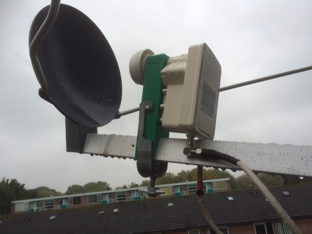

Gisteren uit Duitsland de KAKUO ontvangen , vanmorgen de lnb wisselaar van de 120 Fibo verwijderd en de KAKUO lnb met een aangepaste houder op de originele Fibo feedarm geplaatst .
Door de grootte van de lnb en de plaatsing van de 2 F aansluitingen aan de onderzijde , komt de Ka only aansluiting tegen de feedarm waardoor de skew niet optimaal is .
Bij de aanpassing van de lnb wisselaar ga ik dat zo maken dat de skew wel ok is .

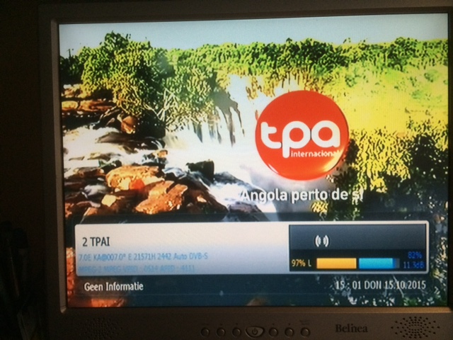

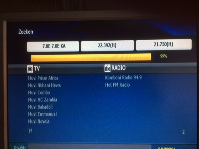

Na optimeren van de lnb positie voor de subreflector en schotel uitrichting , met de TM 5402-M3 een blindscan gedaan op 7º E  .
14 zenders gevonden op 3 TP's

De schakelbare Ka/Ku uitgang geeft op 7ºE Ka Tp 21.749 H  9.2 dB  aan  , de vaste Ka uitgang 9.9 dB

Als de Lnb wisselaar aangepast is gaat vergelijken eenvoudiger .
