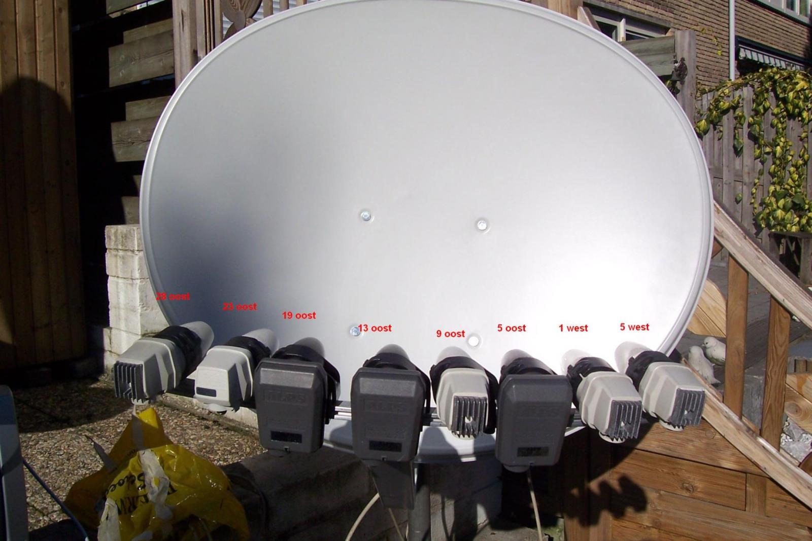

stevie-v Geplaatst: 11 februari 2015 Geplaatst: 11 februari 2015 Koop gewoon een e85 schotel zoals je kan zien op mijn foto,hierop van links naar rechts, 28.2 23.5 19.2 13 9 en 4.8 west VU solo 4k ,twin satelliet tuner en 1 kabel tuner en VU solo se v2 ,dual kabel tuner...E85 Maximum multi focus schotel en een Triax 88cm schotel met een 2 way Triax lnb rail....5.0w 0.8w 4.8e 9.0e 13e 19.2e 23.5e 28.2e....VTI 14.0.5 - 6 Inverto black ultra twin lnb's en 2 Alps twin lnb's, Nvidia shield tv.
Sprietje Geplaatst: 11 februari 2015 Geplaatst: 11 februari 2015 (aangepast) Ja dat kan maar niet echt lekker. Je moet je bedenken dat de lnb's in Derby dichter bij elkaar moeten staan dan in Nederland.Tussen de Astra 19,2 en 23,5 moeten ze daar 49mm van elkaar staan, in Nederland 51mm en tussen de 9e en 13e moeten ze daar 48mm van elkaar staan. Dat wil dus zeggen dat je nogal wat smalle lnb's moet nemen (ALPS) en de lnb-klemmen moet afzagen. Bij een T90 kun je gewone lnb's nemen.Omdat de Astra 23,5e 14 graden uit het midden komt te staan, krijgt die maar een versterking gelijk aan een schotel van 64cm breed, iets meer dus dan een Triax 64 die 60cm breed is. En tja, het signaal van de Astra 23,5 is in Derby toch iets minder dan in Nederland. Ik vind het aan de krappe kant met al die smalle lnb's. 11 februari 2015 aangepast door Sprietje
