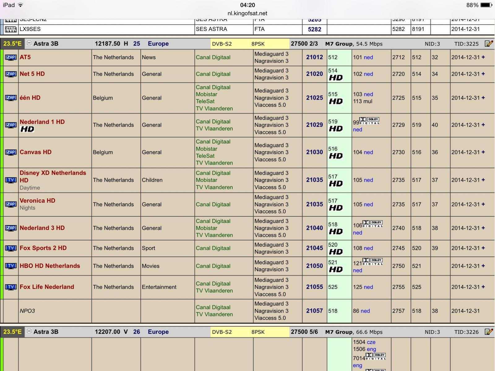

Sinds een week pak ik paar zenders van Astra 3 niet meer op frequentie 12187 astra 23.5 (zie afbeelding) en weet niet wat ik doen moet wie kan me helpen aub
