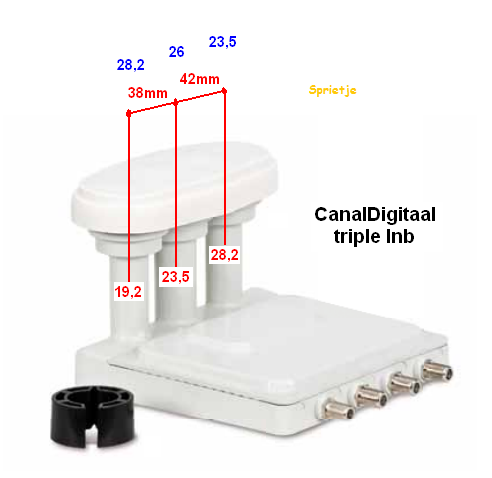

Beste Zuinigkyk
Ik heb twee jaar het hoofd gebroken om er achter te komen hoe je nu de lnb-afstanden op een schotel kunt berekenen. Op een gegeven moment had ik het te pakken. Of het nu een ovale schotel is die hoger is dan dat die breed is zoals een offsetschotel hoort te zijn, een zuiver ronde offsetschotel wat officieel niet kan of een multifocusschotel die zelfs een stuk breder is dan de hoogte van de schotel, mijn berekeningsmethode werkt prima en dat is al genoeg bewezen op dit en andere forums. Waar de schotel ook in Europa staat, ik kan de afstanden altijd exact berekenen. Hierbij heb ik niet de brandpuntsberekening nodig zoals John Legon waarbij de schoteldiepte gemeten moet worden. Ook de verhandelingen die schotelgoeroe Paul Wade geschreven heeft zijn reuze interessant maar geven je geen oplossing om de lnb-afstanden te berekenen.
Veel schotelfabrikanten geven ook het brandpunt van hun schotel niet op, dus daar wordt je ook niet veel wijzer van. Het enige wat ik wel moet weten is wat de f/D-verhouding van een schotel is en de hoogte en breedte-maat van de schotel. Dat geven de meeste schotelfabrikanten gelukkig wel op hoewel ik soms moet gokken of ze de spiegelmaat of de buitenmaat van de schotel bedoelen.
 Je schrijft:
"Volgens mij heeft die maat niets met het brandpunt te maken, het lijkt meer op wat de LNB ziet".
Met deze conclusie zit je dicht bij de waarheid maar hierbij is het niet wat de lnb ziet maar wat hij eigenlijk behoort te zien en dat maakt nog een flink verschil uit.
Ook hou ik er rekening mee dat als meerdere lnb's op een rail staan, ze schuin t.o.v. elkaar staan. Aangezien het focuspunt een stuk achter de kap van de lnb ligt, maakt dit verschil uit tussen de echte afstanden van de focuspunten in de feedhorn en de afstand die je op de kap aan de voorzijde meet.
Verder gebuik ik geen tangensen meer maar graadradialen. Dat is nauwkeuriger en veel makkelijker uit te rekenen.
Voor de schuinstand van de rail, monoblock of triple-lnb gebruik ik de Satlex-calculator. Dat gaat superhandig maar gebruik hiervoor wel bijna altijd fictieve satellieten die ik voor de juiste berekening nodig heb. Om de schuinstand in millimeters uit te drukken gebruik ik de sinus.
Verder nog een opmerking over je verhaal van de triple-lnb. De afstanden tussen de drie koppen zijn niet gelijk. Tussen de Astra 19,2 en 23,5 is dat 38mm en tussen de Astra 23,5 en 28,2 is dat 42mm en dat is maar goed ook want de Azimuthhoeken tussen de Astra 19,2 en 23,5  en tussen de Astra 23,5 en 28,2 zijn ook niet gelijk.
aangepast door Sprietje
