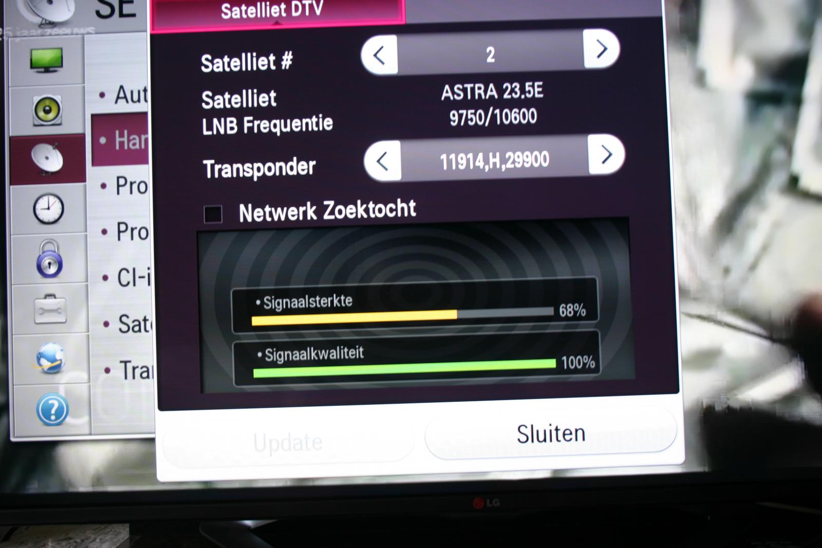

Vandaag eindelijk eens mijn installatie kunnen testen bij heel hard regenweer. Geen uitval en stabiel beeld, begin er sterk aan te twijfelen of ik mijn voorlopige installatie achter raam nog zal vervangen. :confused:
Dan heb jij in ieder geval het juiste glas in je ramen zitten, zonder warmtereflecterende metaalcoating, anders waren de resultaten veel slechter.
Bekijk de test uit 2007 van Dr Dish, zie:
En voor een optimale positiebepaling van de schotel heb je gezien dat je dit het beste kunt bepalen tijdens de sun outage die twee maal per jaar plaats vindt, in het voorjaar en in het najaar.
Inderdaad die sun outage heeft mij ferm geholpen, je ziet hoe belangrijk het is om de schotel zo juist mogelijk uit te richten. Achter een raam is de ontvangst inderdaad niet altijd optimaal, naargelang de glassoort. Toen ik indertijd bouwde, was bijna geheel het huis voorzien met dubbel glas, alleen 1 raam boven op de zolder niet, omdat dat geen woonruimte was. Dat net dat raam op de zuidkant nu goed van pas komt. Bovendien met dit stormweer ook veilig en hoef ik mij niet ongerust te maken.
