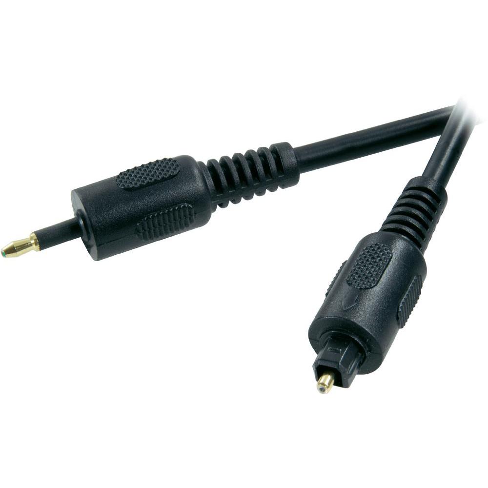

Wimo01 Geplaatst: 1 april 2015 Geplaatst: 1 april 2015 (aangepast) Goedenavond, Ik heb een ontvanger M7 Sat801 die verbonden is met de LG TV via HDMI. Deze TV is verbonden met een optische kabel naar een soundbar van LG NB2430 Tot zover geen probleem. Ik had nog een mini HiFi keten die verbonden was via rood wit kabel om nog radio te beluisteren via deze ontvanger. Het probleem is dat die installatie begint te haperen (ouderdom zekers). Vermits die soundbar 2 x optical in heeft dacht ik die ontvanger via optical aan te sluiten maar..... Die ontvanger heeft nu een S/PDIF uitgang. Is het nu voldoende dat ik een kabel haal (S/FDIF naar Optical) zoiets zoals deze Of moet dat nog op een andere manier? Wimo01 1 april 2015 aangepast door Wimo01 Spanje: TVV abo. basic+ / schotel 64cm / VU+ Zero 4K DVBS2X (open Pli 7.2) 19.2 / 23.5 / 13 / LG 49inch 4K Belgie : TVV abo. AIO met basic+ / VU+ Zero 4K DVBS2X / ( open Pli 7.3) TDS 88 /19.2 / 23.5 / 13 / LG 55LA6908

martjeB Geplaatst: 1 april 2015 Geplaatst: 1 april 2015 Jouw voorbeeldkabeltje is beide zijden licht / optisch dus dat kabeltje zou moeten werken. mini toslink - coax is niet optisch. Gtz. Martje B
youriy Geplaatst: 2 april 2015 Geplaatst: 2 april 2015 Er worden nogal wat dingen door elkaar gehaald s/p dif Sony/Philips Digital Interface Format kan coaxiaal of optisch doorgegeven worden. Je ontvanger heeft een coaxiale uitgang dus je moet inderdaad een omvormer hebben. De foto is een optische kabeltje met een mini-toslink en gewone toslink plug. (Mini-TOSLINK is a standardized optical fiber connector smaller than the standard square TOSLINK connector commonly used in larger consumer audio equipment. The plug is almost the same size and shape as the ubiquitous 3.5 mm stereo minijack. Adapters are available to connect a full-size TOSLINK plug to a mini-TOSLINK socket. Combined 3.5 mm jack and mini-TOSLINK sockets exist which can accept a 3.5 mm jack or a mini-TOSLINK plug; mini-TOSLINK plugs are made 0.5 mm longer than electrical jack plugs so that the latter are too short to touch and damage the LED of combined connectors. Many notebook computers use these connectors, e.g., for either 3.5 mm electrical headphone output or TOSLINK digital output, and for either electrical microphone and TOSLINK line-in. Mini-TOSLINK jacks are commonly used on laptop computers and portable digital audio equipment.) clarke-tech HD4100+, gigablue UHD trio 4k, rotor 53grO-45grW, Fuba 85 cm.

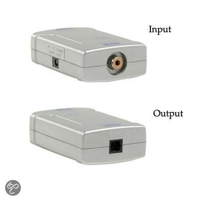

Wimo01 Geplaatst: 2 april 2015 Auteur Geplaatst: 2 april 2015 klinkt allemaal een beetje verwarrend. Voor de ene gaat het en de andere niet. Nu, qua omvormer heb ik iets gevonden wat ik denk dat het dat is wat ik moet hebben. Hier moet dan nog wel een kabeltje bij vermoed ik om in te pluggen in de ontvanger S/PDif naar die omvormer. Ook nog een foto achterkant ontvanger Wimo01 Spanje: TVV abo. basic+ / schotel 64cm / VU+ Zero 4K DVBS2X (open Pli 7.2) 19.2 / 23.5 / 13 / LG 49inch 4K Belgie : TVV abo. AIO met basic+ / VU+ Zero 4K DVBS2X / ( open Pli 7.3) TDS 88 /19.2 / 23.5 / 13 / LG 55LA6908

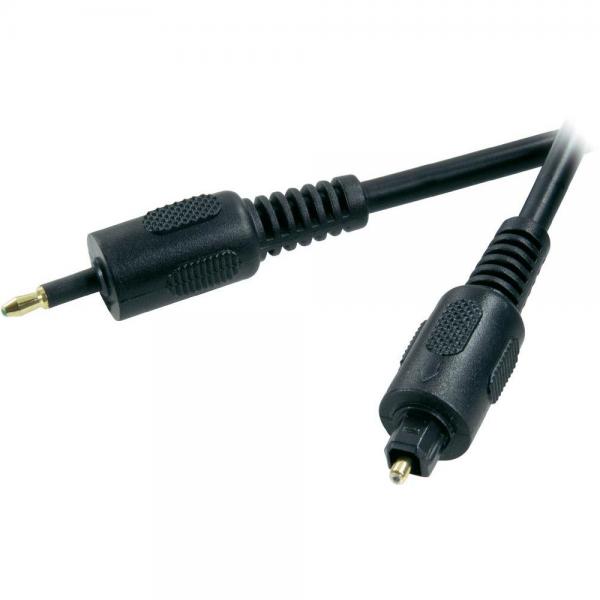

Wimo01 Geplaatst: 3 april 2015 Auteur Geplaatst: 3 april 2015 Als het die omvormer is dan moet ik die waarschijnlijk nog verbinden met deze kabel (van ontvanger naar omvormer) Coaxial Digital Audio (S/PDIF) Klopt dit? Wimo01 Spanje: TVV abo. basic+ / schotel 64cm / VU+ Zero 4K DVBS2X (open Pli 7.2) 19.2 / 23.5 / 13 / LG 49inch 4K Belgie : TVV abo. AIO met basic+ / VU+ Zero 4K DVBS2X / ( open Pli 7.3) TDS 88 /19.2 / 23.5 / 13 / LG 55LA6908

Wimo01 Geplaatst: 4 april 2015 Auteur Geplaatst: 4 april 2015 martjeb, In posting 6 heb ik een afbeelding van een omvormer ( of doosje ) gezet. (dig.coaxiaal naar optisch) In posting 8 de vermoedelijke kabel om die omvormer te verbinden met mijn ontvanger. Voor die optical out heb ik nog een kabel. Wat die Port-In betreft, daarmee kan je bv. een MP3 speler aansluiten. Dus, als die omvormer ok is en die kabel is ok dan ben ik gesteld voor +/- 20€ Ik wil wel 20€ uitgeven maar als nu blijkt dat die omvormer en of die kabel die ik daar laat zien toch nog niet de goeie zijn kan ik opnieuw beginnen. Sorry, ben maar een leek op dat gebied hoor. Wimo01 Spanje: TVV abo. basic+ / schotel 64cm / VU+ Zero 4K DVBS2X (open Pli 7.2) 19.2 / 23.5 / 13 / LG 49inch 4K Belgie : TVV abo. AIO met basic+ / VU+ Zero 4K DVBS2X / ( open Pli 7.3) TDS 88 /19.2 / 23.5 / 13 / LG 55LA6908
youriy Geplaatst: 4 april 2015 Geplaatst: 4 april 2015 Het is de goede converter en de goede kabel. clarke-tech HD4100+, gigablue UHD trio 4k, rotor 53grO-45grW, Fuba 85 cm.
Wimo01 Geplaatst: 4 april 2015 Auteur Geplaatst: 4 april 2015 Voila, Dat is hetgeen ik nu moest weten. Dan ga ik mij dat bestellen. Iedereen bedankt. Ik laat nog wel iets weten als ik het in huis heb. Wimo01 Spanje: TVV abo. basic+ / schotel 64cm / VU+ Zero 4K DVBS2X (open Pli 7.2) 19.2 / 23.5 / 13 / LG 49inch 4K Belgie : TVV abo. AIO met basic+ / VU+ Zero 4K DVBS2X / ( open Pli 7.3) TDS 88 /19.2 / 23.5 / 13 / LG 55LA6908
