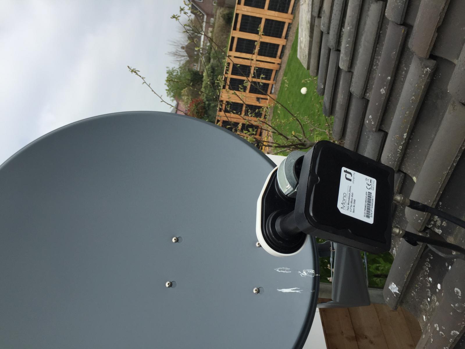

Er is in mijn beleving een goede schotel verkocht waarvan de lnb houder van uitstekende kwaliteit is (40mm) en waarin, net als bij andere merken, een vulring van 23 mm bij de lnb geleverd wordt. En zoals ik lees is er een Inverto duo lnb geleverd voor 80 cm. Tot zover klopt het allemaal.
Leslie heeft een BMW gevraagd en geleverd gekregen en als daar wat mee aan de hand is moet hij zijn leverancier bellen. Ik ken Leslie niet, maar deze discussie is vast ook niet waarom hij gevraagd heeft.
Ik heb van dit merk een 80 en 100 cm staan met dezelfde lnb houder. In de 80cm een duo lnb van Inverto voor 80 cm en in de 100 cm een multifeed voor 4 posities. Van beide systemen heb ik een optimaal signaal. Het is een kwestie van de lnb er correct inzetten en de lnb houder wat naar achteren schuiven (kan zo'n 5 cm heen- en weer) tot het maximale signaal bereikt is. Dat je de houder kan verschuiven zie je aan de uitsparing en is gedaan om vele type lnb's te kunnen plaatsen.

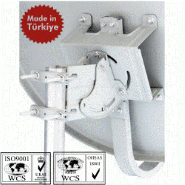

In Satvision is de Emme Esse Super HD 8080HD getest. Dit is de Wavefield 80 cm Super HD. Die zou best op details iets anders kunnen zijn. Dat zag je wel bij de Blueqon ED85. Dat is eigenlijk een Maximum E85 onder een andere naam maar daar hebben ze een andere bevestigingsbeugel op gezet waardoor je de schotelskew niet meer in kunt stellen, zie bericht 24 van dit draadje: https://www.sat4all.com/forums/topic/345686-quadrifeed-131923-e-28-east/page-2
De Maximum E85 wordt door Jonsa in Taiwan gemaakt maar ook door GES in Turkije onder het typenummer GES-85. Werd er niet gewaarschuwd dat de ene vrij snel roest en de andere niet?

Waar het mij omgaat in deze discussie is dat een product en shop afgekraakt is voordat er een duidelijke diagnose is van het probleem. Daar zit de vraagsteller ook niet op te wachten. Met zijn materialen kan hij alles correct afwerken, maar hij weet niet hoe dit te doen. Zijn lnb staat is verkeerd gemonteerd en de schotel staat niet op 23.5. Verder is de aluminium houder nog niet juist gemonteerd. Laten we hem daarmee helpen!

Op je plaatje de nep E85. Deze is helemaal gelijk aan de originele (ook schotel (tilt) skew! Probleem is dat de schotel slecht afgewerkt is (lak fouten) en dat alle toebehoren roesten waar je bij staat. De mount is erg scherp (randen) en de lnb's krijg je bijna niet over de rails verschoven (drama bij fine tunen).
Een originele E85 is volledig gecoat (ook de mount) en voorzien van uitstekende materialen. Op de schaal staat het logo van Maximum en is alleen leverbaar in lichtgrijs.
Vraag bij je leverancier dan ook altijd naar de echte Maximum E85!

Ik heb zelf in een 80 super HD een duo Quad zitten en heb deze gewisseld voor een duo single. Dat lukte dus niet. Maar je hebt een Duo twin en dat gaat ook goed. Je hebt alleen de lnb onjuist gemonteerd in de houder.
Installatie: als je op de witte doppen kijkt moet de rechter feedhorn in de houder. De schotel stel je af op 23.5 en controleer, door je hand op de dop te houden, dat het ook de feedhorn is die in de houder zit. Nu heb je ook de 19.2 en rest je alleen nog wat fine tuning.
Gebruik je een meter vergeet dan niet dat 19.2 diseqc 10 poort A is en de 23.5 poort B.
Zo ook in je ontvanger.

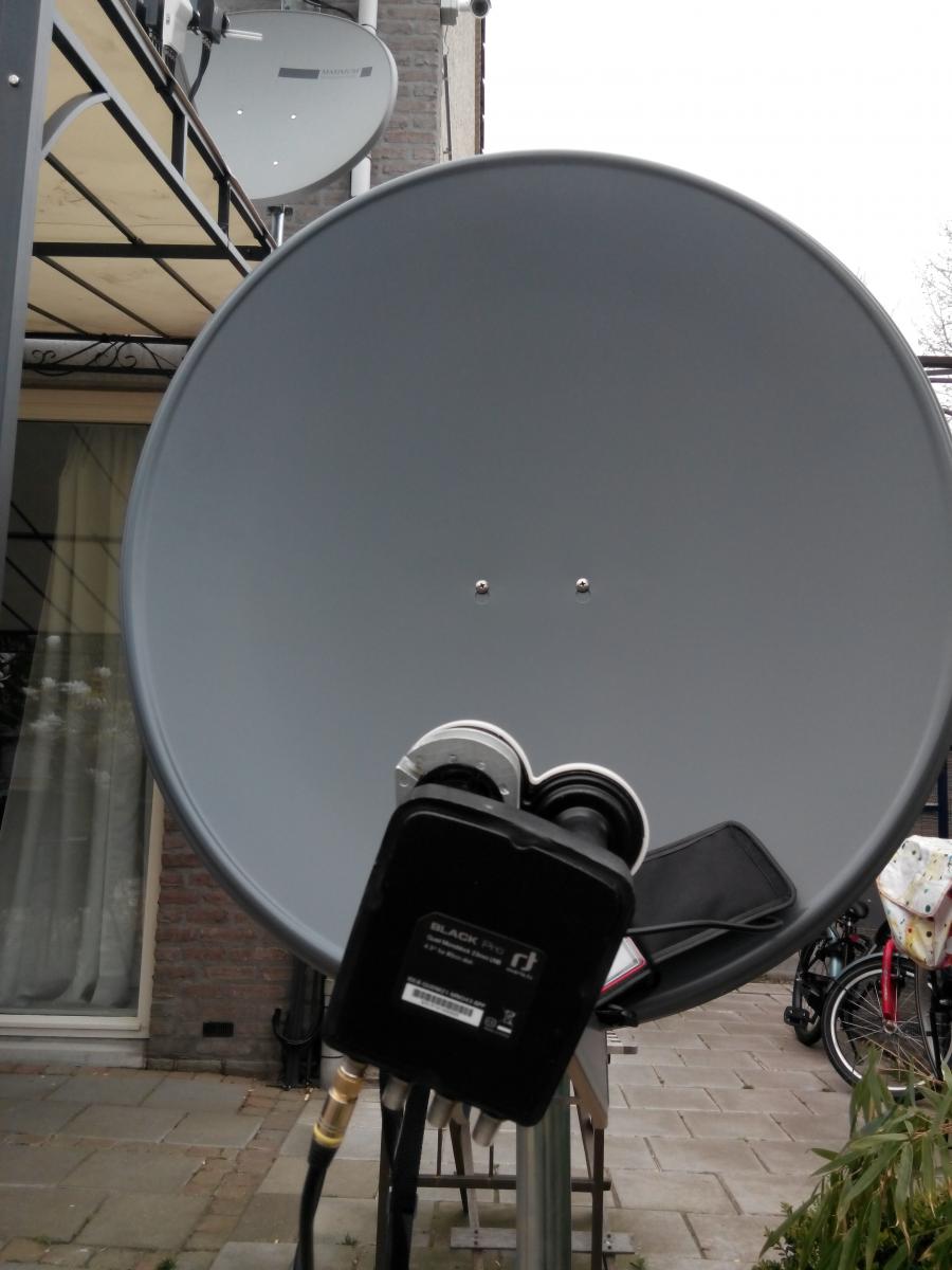

Even snel een plaatje gemaakt voor de duidelijkheid.

Tja Leslie, ik had het al voorspelt. De afwijking van de afstand tussen de twee lnb's is 9mm en dat is best veel. Dan moet er een flink compromis worden gedaan. Laten we zeggen zo'n 3,5mm voor de Astra 23,5 en 5,5mm voor de Astra 19,2. Eigenlijk is dat jammer want de schotel en de arm zijn van goede kwaliteit en dan zou je eigenlijk ook het maximale er uit moeten kunnen halen.
Is er nog gekeken wanneer de meeste signaalkwaliteit wordt verkregen als de duo-lnb naar voren en naar achteren wordt geschoven? Wat was de beste stand?
Heb je ook nog gekeken naar de hoogterichting waarnaar de lnb's kijken. Is dat nog steeds zo laag op de schotel gericht en is er ook gekeken wat er gebeurt met de signaalkwaliteit als de lnb's naar 40% van de hoogte gericht staat?
Ik neem aan dat je voor de aansluiting beneden ook een andere aansluiting op de duo-lnb geprobeerd hebt met waarschijnlijk hetzelfde resultaat?
Zou je morgen eens een foto kunnen plaatsen hoe het er nu uit ziet?

De lokale Euronics was zo vriendelijk om met een meter langs te komen zodat hij precies kon zien welke lnb waarop stond en wat de beste positie is van de lnb in de houder. Volgens mij was het gemakkelijker geweest als ik weer 4 losse lnb's had genomen :-)

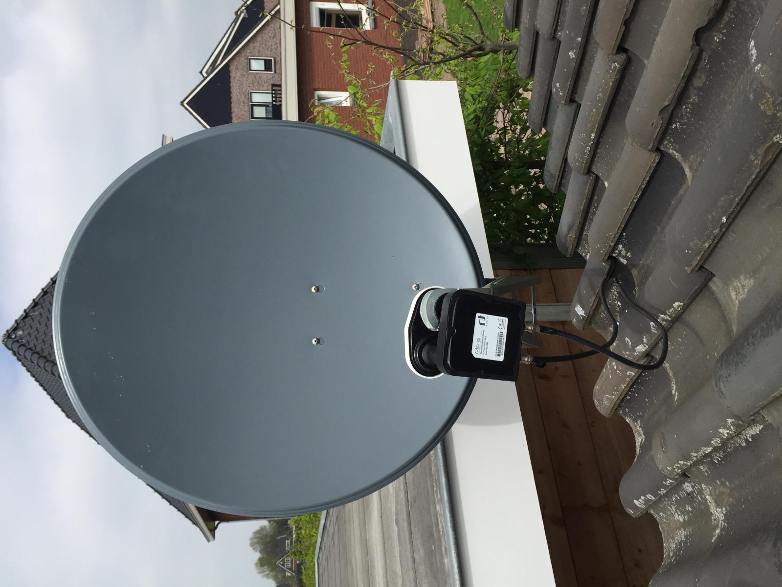

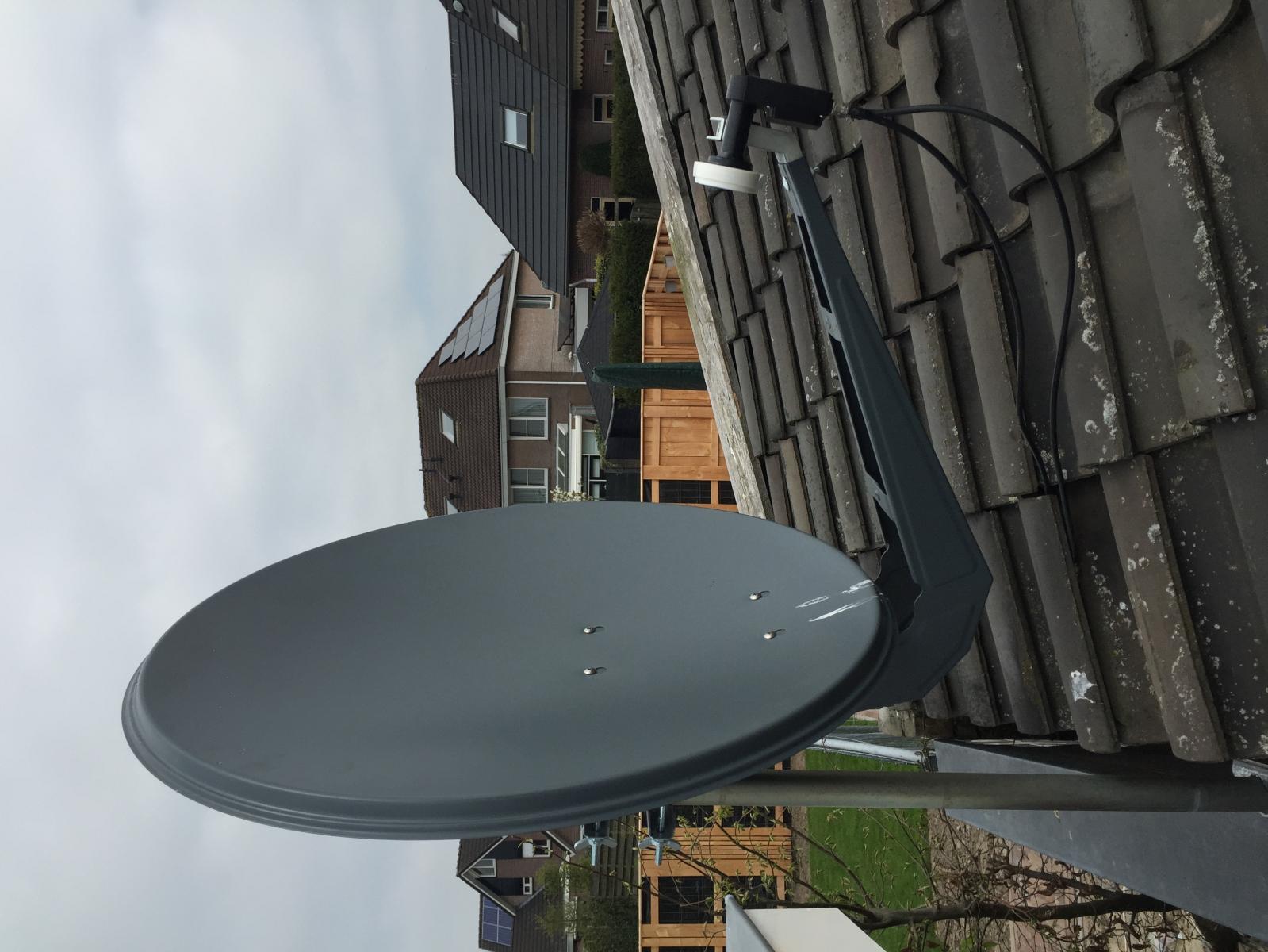

Bij deze de foto's waarbij ik nu het maximaal haalbare haal uit de beide LNB's haal met deze duo LNB.

Tja het is jammer dat je nog steeds de lnb van de Astra 19,2 in de klem hebt staan. Met de lnb van de Astra 23,5 in de klem, krijg te toch echt meer signaal op de Astra 23,5.
Verder geef ik je het advies om de lnb-houder toch wat achterover te plaatsen zodat de lnb gericht is op de twee bovenste bevestigingsschroeven van het schotelblad.
Dat moet volgens mij toch wel mogelijk zijn door een vulling te plaatsen tussen de lnb-arm en de aluminium lnb-houder.
Niet dat deze twee zaken de oplossing zijn om ook beneden het probleem op te lossen maar het is zonde om met een prima schotel signaal te laten liggen.
