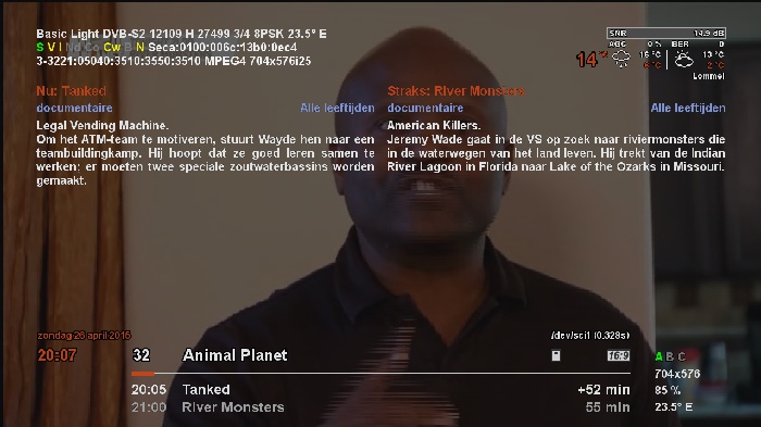

Korretje Geplaatst: 26 april 2015 Auteur Geplaatst: 26 april 2015 Als ik sat 23.5 O freq 12109 pol H DVBS2 mod 8PSK sr 27500 fec 3/4 scan krijg ik animal planet cz ... Maar dat is onverstaanbaar. :-) maar geen "normale animal planet " De cam die ik gebruik is 2.3.0 Toch vreemd dat er wel epg is...mar geen beeld/geluid ? Kor Groetjes, Kor Xtrend ET 9000, schotel 68 cm. Draaibaar

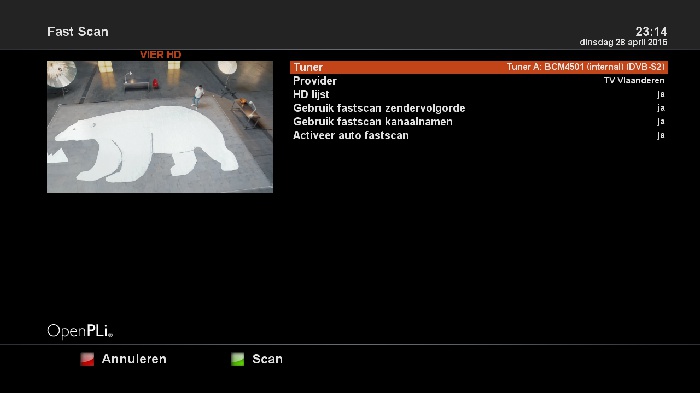

smetje limb.BE Geplaatst: 26 april 2015 Geplaatst: 26 april 2015 doe eens een fastscan en herstart je ontvanger eens terug en kijk of hij het dan wel doet zou toch moeten werken Db. 900UHD 2X. 4x twin lnb 1x bosat 1.50m .Dreambox 7020hd v2 . Dreambox 800 Db 8000 1x. Db 800se Db 2X 500HD Sab unix triple 2x. Xsarius Galaxy 4K. Gigablue trio. Gigablue Quad Plus. Zgemma H7 Cabel en Sat Samsung UE65MU7070 4K Ultra HD Smart LED Samsung UE46F6650SSXXN led 1x LG 60"lb 870v

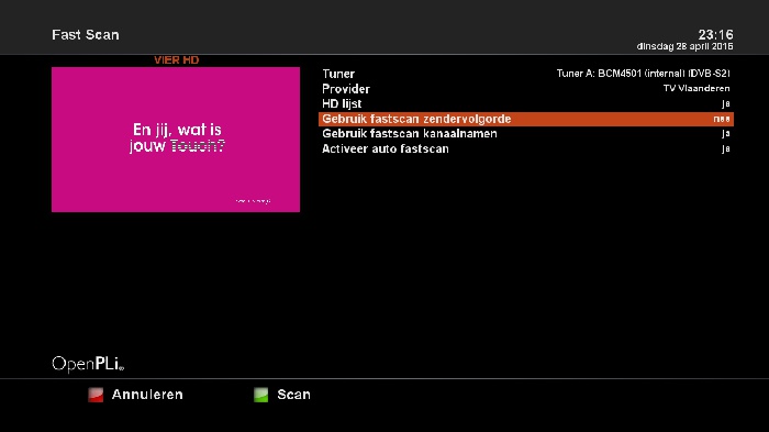

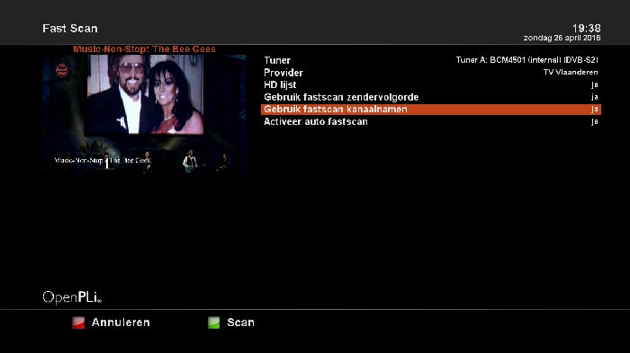

smetje limb.BE Geplaatst: 28 april 2015 Geplaatst: 28 april 2015 (aangepast) stel hem anders zo in zie vb of zo 28 april 2015 aangepast door smetje limb.BE Db. 900UHD 2X. 4x twin lnb 1x bosat 1.50m .Dreambox 7020hd v2 . Dreambox 800 Db 8000 1x. Db 800se Db 2X 500HD Sab unix triple 2x. Xsarius Galaxy 4K. Gigablue trio. Gigablue Quad Plus. Zgemma H7 Cabel en Sat Samsung UE65MU7070 4K Ultra HD Smart LED Samsung UE46F6650SSXXN led 1x LG 60"lb 870v
