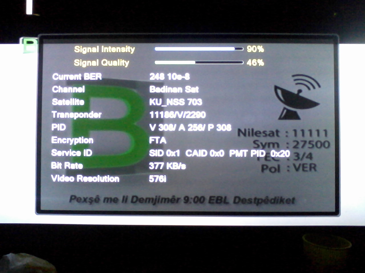

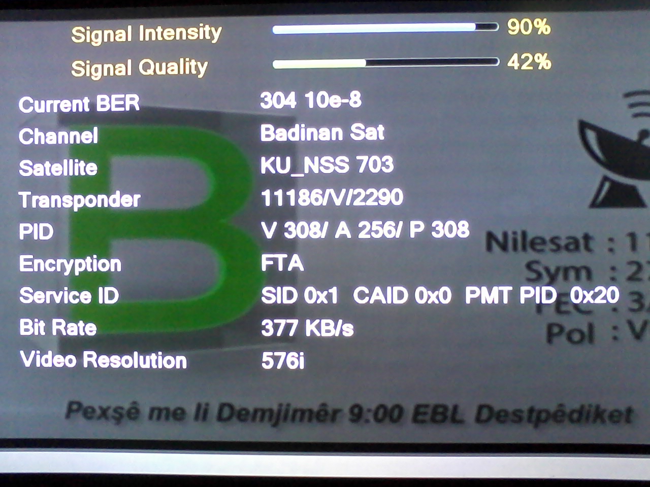

Zou iemand voor mij het volgende willen testen:
1) met hoeveel SNR krijg je BadinanSat op 57 East binnen? (11186V 2290 3/4 QPSK)
2) kan je iets 66 East ontvangen en zo ja welke en met hoeveel SNR?
Welke schotelgrootte gebruik je daarbij?
120 cm

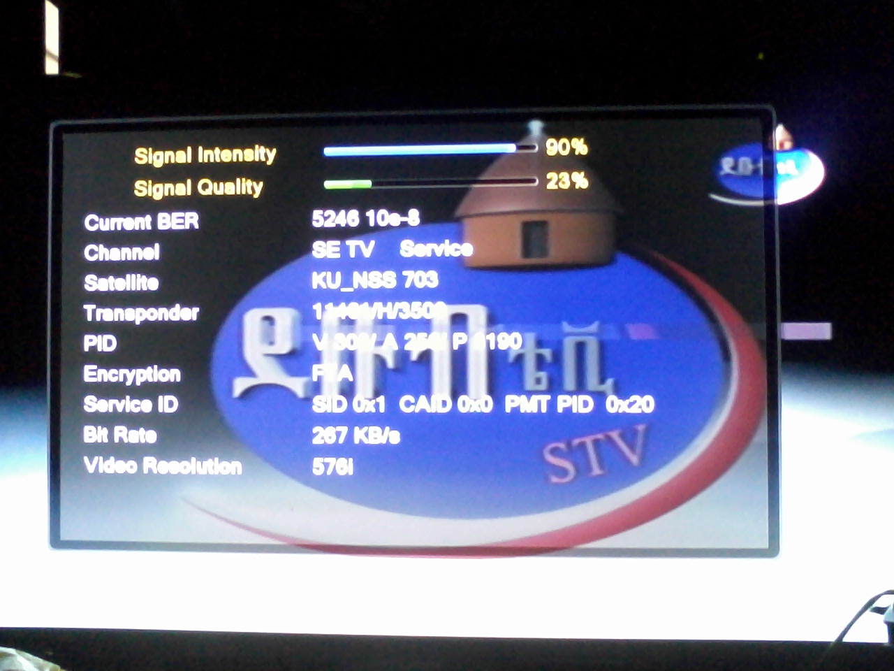

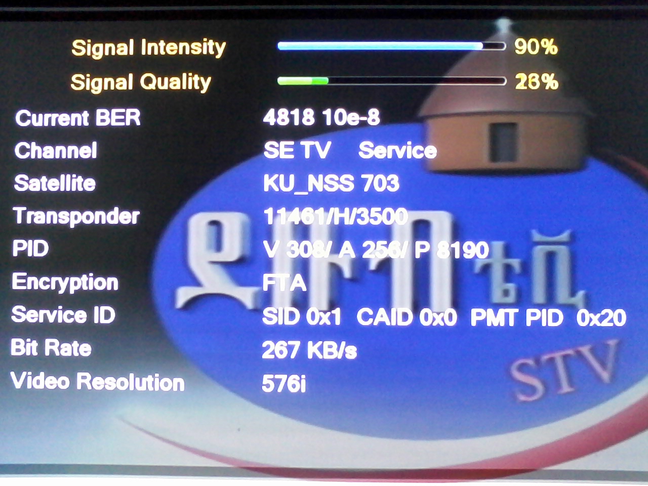

En zelfs , euh .... 11461 H SE TV ondanks NSS-12 East Africa beam

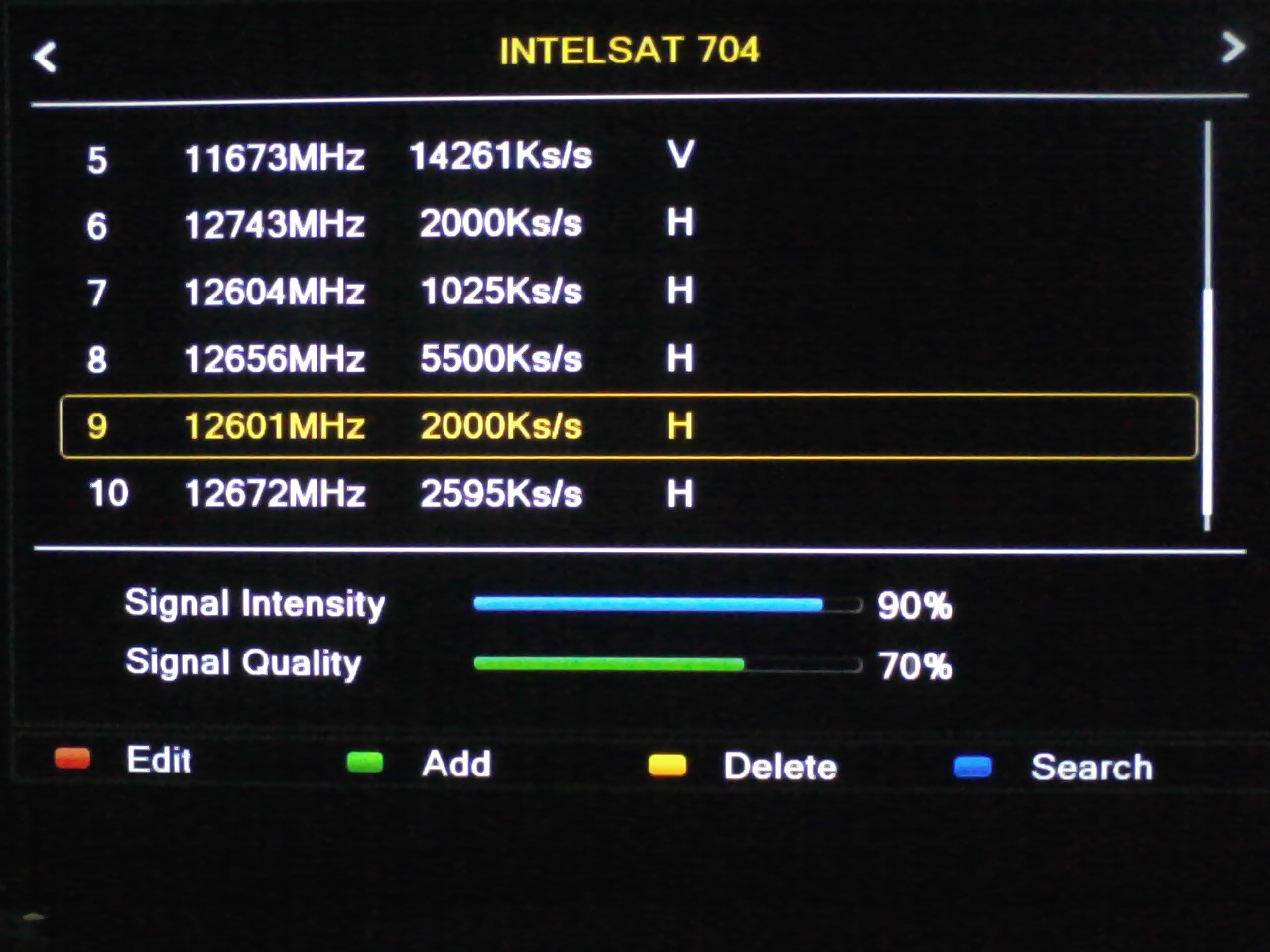

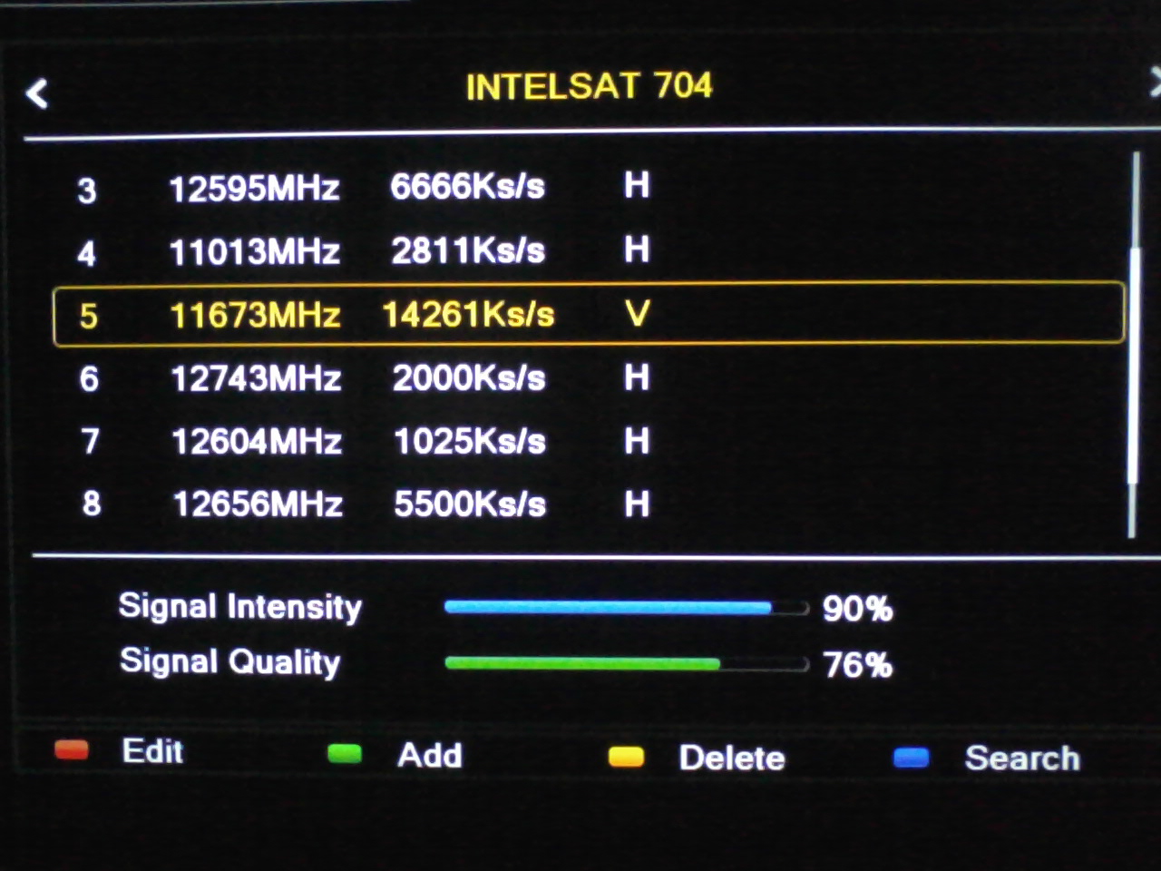

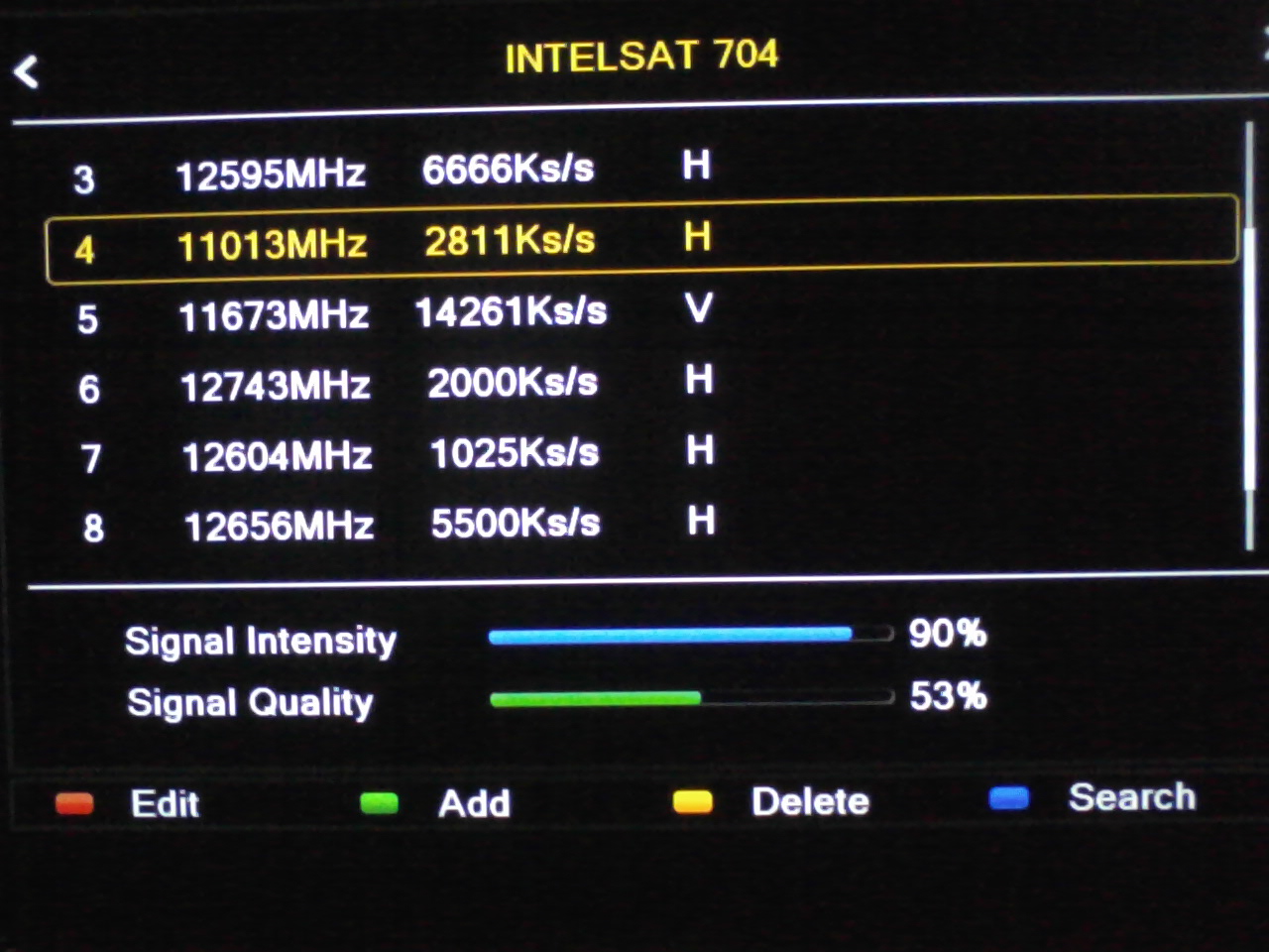

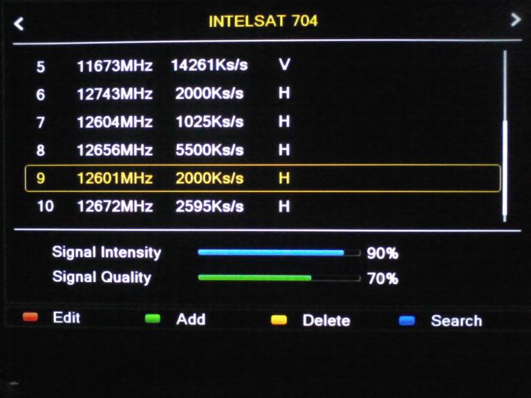

66°Oost , hier voor't moment:
11013 H Data EMS DVB-RCS
11672 V Data HeliosNet
12601 H SR 2000 radiozenders
http://www.flysat.com/is17.php

Badinansat op 57 East ( 11186 V DVB-S 2290 3/4) met 120cm schotel
SETV op 57 East (11461 H DVB-S 3500 2/3) met een 120cm schotel

Ontvangst op de 66°E met een Deltastar 90 cm , wel last van een haag en wat bomen bij de gebuur.
feedhunting , a crazy hobby !

Nu zie ik bij KOS op 66 East de TV zenders:
( zie http://nl.kingofsat.net/pos-66E.php )
- NNTV Nizyhny Novgorod ( 12.596 H DVB-S QPSK 6666 3/4 )
- Moskva 24 ( 12.605 H DVB-S QPSK 1025 7/8 )
- Kazakhstan Aktau (12.624 H DVB-S QPSK 2356 7/8)
- Mir 24 (12.658 H DVB-S QPSK 5500 7/8)
En diverse radio zenders op:
- 12.742H DVB-S2 QPSK 2000 3/4
Vraag: kan iemand kijken of hij deze kan ontvangen en zo welke van deze?

Die frequentie is zelfs niet aktief of vernoemd !!
Die radiozenders zitten op 12601 H , niet op 12742 H !!
http://www.lyngsat.com/Intelsat-17.html
http://www.tracksat.com/freeradio.asp?vt=CompanyListCountry&Continent=ASIA&Country=Russia
Bij deze laatste staan ze zelfs niet vermeld op 66°oost !!??
