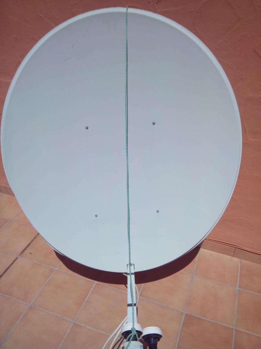

Mijn schotel van 110 x 100 cm met de LNB op zo'n 72 cm van de schotel op 40% van de hoogte (76 cm van de houder).
Momenteel heb ik op Astra 3 (zender Een) een signaalsterkte van 66% met een kwaliteit van 75% en op Astra 1
(info kanaal) een sterkte van 70% bij kwaliteit van 88%.
Volgens mij kan er door het gebruik van 2 goede aparte LNB's en 2 disecq switchen en misschien nieuwe coax nog een verbetering gemaakt worden die de vrede in dit gezin kan bewaren  ;)
Kortom, welk extra materiaal (welke LNB's en welke multifeed) heb ik nodig en welke exacte waardes voor uitlijning.

Tja, als die schotel nu een Triax 110 zou zijn, dan kan ik de afstand van de lnb's precies uitrekenen. Nu kan ik het alleen met referentiewaarden berekenen tenzij je mij maat "X" in de bijlage kan geven. Dan kan ik het precies uitrekenen.
En de schotel uitrichten m.b.v. de stand van de zon dat kan ik wel voor je uitrekenen maar dan moet je wel de dag opgeven wanneer je dat gaat doen want die tijd verschilt elke dag een beetje.

Tja, dat is niet normaal dat het beeld wegvalt, waarschijnlijk toch problemen met de duo-lnb.
Voor de schotel die je hebt, heb ik het volgende uitgerekend voor Torre del Mar:
De afstand tussen de twee lnb's moet 61mm zijn gemeten aan de voorzijde van van de lnb gemeten van kuiltje tot kuiltje.
Zet de lnb van de Astra 23,5 in de klem van de schotel en richt de schotel uit op de Astra 23,5. Doe dit zonder diseqc-switch.
De vrijhangende lnb moet onder een hoek van 24,7 graden staan. Dat wil zeggen, de kop van de vrijhangende lnb moet 25mm lager hangen dan de kop in de klem. Dit kun je meten met een waterpas en een rolmaat.
De skew van de lnb'smoeten als volgt worden afgesteld:
Astra 19,2 op 21 graden
Astra 23,5 op 25 graden
d.w.z. met de wijzers van de klok meegedraaid als je naar de binnenzijde van de schotel kijkt t.o.v. verticaal.
De Astra 23,5 bevindt zich morgen in Torre del Mar om 12:58:48uur precies in de richting van de Astra 23,5
Overmorgen is dat om 12:59:30uur.
Ik neem aan dat je dit gezien hebt op dit forum hoe je dat uitrichten doet.
De vrijhangende lnb moet ook naar het midden van de schotel gericht zijn. Hiertoe moet die onder een hoek van 5,4 graden staan t.o.v. de lnb in de klem.

Volgens de zonprocedure staat de schotel in azimuth redelijk goed uitgelijnd. Heb wel gemerkt dat mijn schotel niet correct verticaal is opgesteld. Misschien daarom geen optimaal voordeel van de 1m schotel. Misschien niet te zien op fotos.

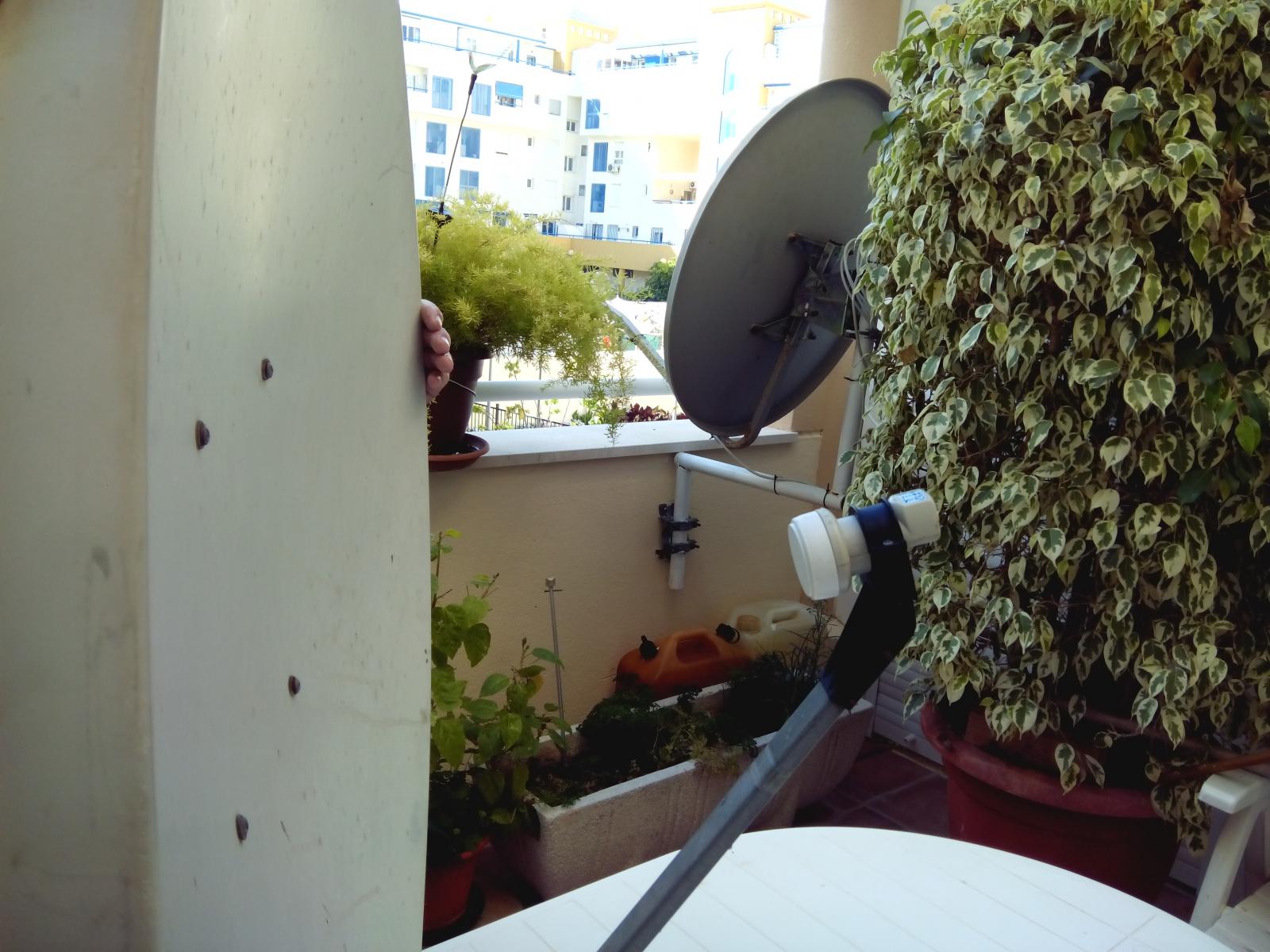

Heb een andere schotel van 1m op de kop kunnen tikken maar daar is de afstand X (LNB tot schotel) maar een dikke 40 cm??
Lijkt me toch geen standaard opstelling,
Zal me toch moeten toeleggen op een betere uitlijning van de schotel om te beginnen

Ja dat touwtje loopt zeker niet precies naar het midden boven op de schotel en dan werkt het niet goed om de schotel met de zon uit te richten
Die andere schotel hebben ze zeker een keer laten vallen zodat de lnb-arm helemaal gebogen is want 40cm kan natuurlijk nooit. De lnb kijkt ook helemaal omlaag terwijl die schuin omhoog moet kijken.
Sprietje,
Dacht ik eerst ook dat hij gevallen was, leek me zo onnatuurlijk, maar is op de arm zelfs een versteviging gezetvan de arm naar de schotel??
Komt ook van een engelsman maar die kijken toch, dacht ik, voornamelijk naar Astra 2. Schotel lijkt me onbruikbaar, of moet nog eens goed bestuderen. Plooien zal wel geen optie zijn, lijkt me een beetje ondersteboven gemonteerd.
