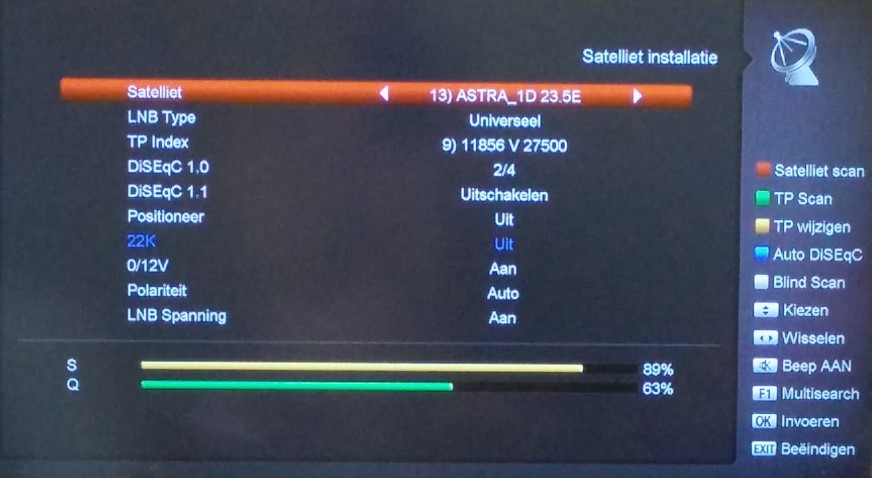

Het is eindelijk gelukt !!! :) :) :)
  • Ik heb de schotel iets kunnen draaien, meer kon niet want de achterkant kwam tegen de hoek van het dak. Ik denk dat ik hiermee het einde van de LNB arm een 2-tal cm naar rechts kunnen opschuiven, wat dus een winst van 4cm heeft opgeleverd, toch?
  • Op VTM HD krijg ik L86/Q58, op één HD is dit L86/Q63, en tekent groen. Ik neem aan dat dit OK is
  • Op Astra 19 (vb WDR HD Aachen) is dit L89/Q58 (dus min of meer dezelfde waarden.
Ik denk dat ik hier nu verder beter alles laat zoals het is, we zien wel hoe stabiel het blijft.

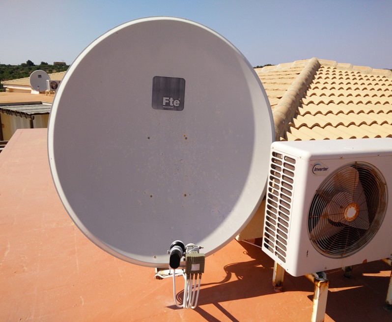

Zoals je kan zien op de foto hieronder, is het onmogelijk om de schotel nog verder naar rechts te draaien, de achterkant stoot tegen de dakrand.

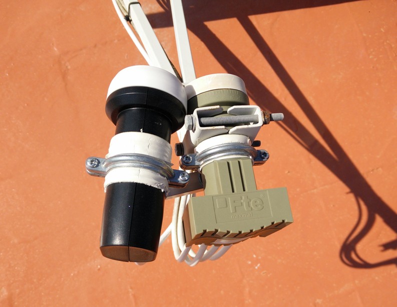

Ik heb die nog iets kunnen draaien (tot tegen het muurtje), en dat was net genoeg om Astra 23 te kunnen ontvangen. Hiervoor heb ik de lnb tegen de astra 19 lnb moeten "plakken", zoals op de foto hieronder te zien (sorry ziet er niet zo professioneel uit - maar het werkt ;) )
Bij mij volgend bezoek zal ik nog een poging doen om de situatie te verbeteren:
  • Astra 23 lnb in de klem
  • Astra 19 lnb in de multifeedhouder
  • de schotel correct afstellen op astra 23 (zal beter lukken, gezien ik hierdoor wat ruimte krijg tussen schotel en dakrand?)
Ik neem aan dat de maten die in de vorige posts vermeld werden geldig blijven (dus Astra 19 rechts van Astra 23, afstand lnb 72mm, 20mm lager).
Schotel (nog) verder naar het oosten (23.5°E) richten lijkt mij niet mogelijk + de Airco die, volgens ik op foto zie, nu al  een deel van de schotel afdekt....

Het is precies wat Marc-Sim zegt. Je kunt de schotel helemaal niet naar de Astra 23,5 draaien want je zit nu al tegen die dakpan. En dat van die airco, daar zou ik me helemaal niet druk over maken. De schotel is al zo zwaar overbemeten, dat het kleine deel van de schotel dat daardoor geen signaal ontvangt weinig voorstelt.
Het enigste wat je kunt doen is een centimeter van die bovenste punt
van die dakpan af slijpen zodat de schotel nog iets meer naar het oosten kan draaien.

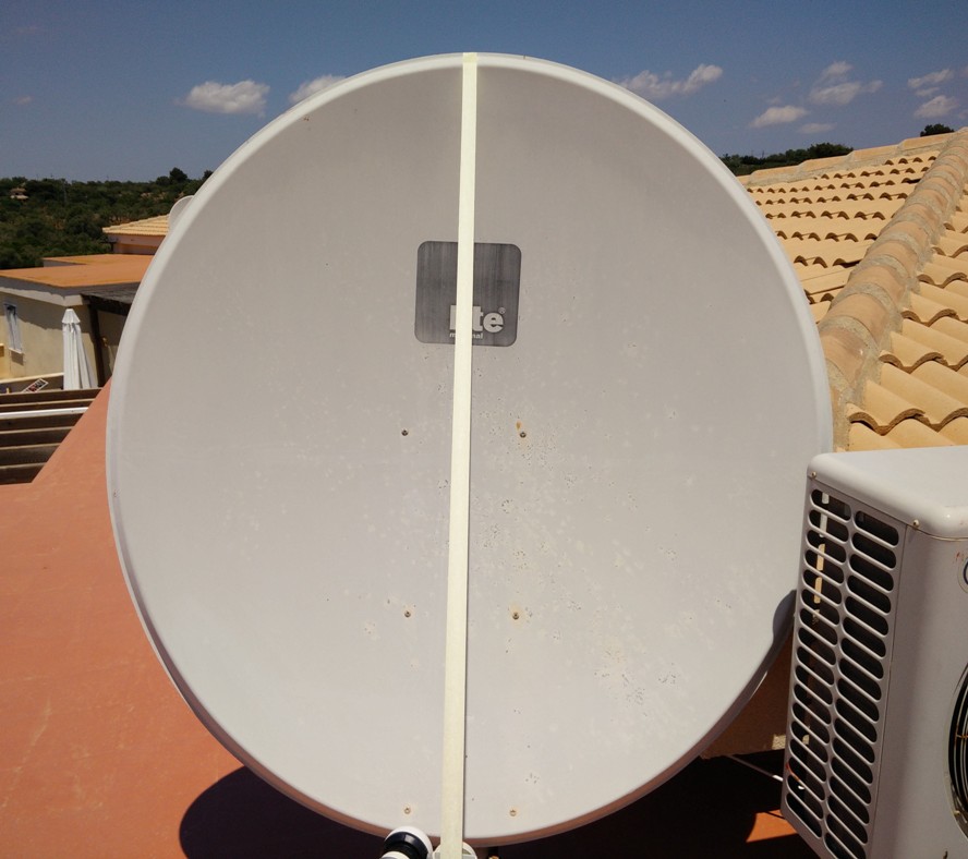

Zoals afgesproken, gisteren de schotel (proberen) correct uit te richten aan de hand van de zonnestand om 13.18.
Keurig de uitleg gevolgd, een schildertape aangebarcht van het bobenste punt tot aan de lnb, en de sateliet gedraaid, zodat de schaduw precies in het midden van de lnb arm komt (in mijn geval dus in het midden van de dubbele arm (zie afbeeldingen)
Maar dat was een complete mislukking: geen beeld, noch Astra 19.2, noch Astra 23.5 :(
Conclusie: net zoals Sprietje voorspeld heeft, is er dus iets grondigs fout met deze schotel...

Dat was de doorbraak: zo kon ik op de milimeter nauwkeurig de schotel uitrichten op maximaal signaal op Astra 19.2, en de 2de LNB uitrichten op maximaal signaal op Astra 23.5, terwijl ik boven live kon meekijken ...
Met 89% signaalsterkte, en 63% kwaliteit ben ik zeer tevreden (in plaats van 51%).

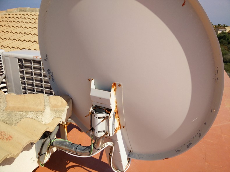

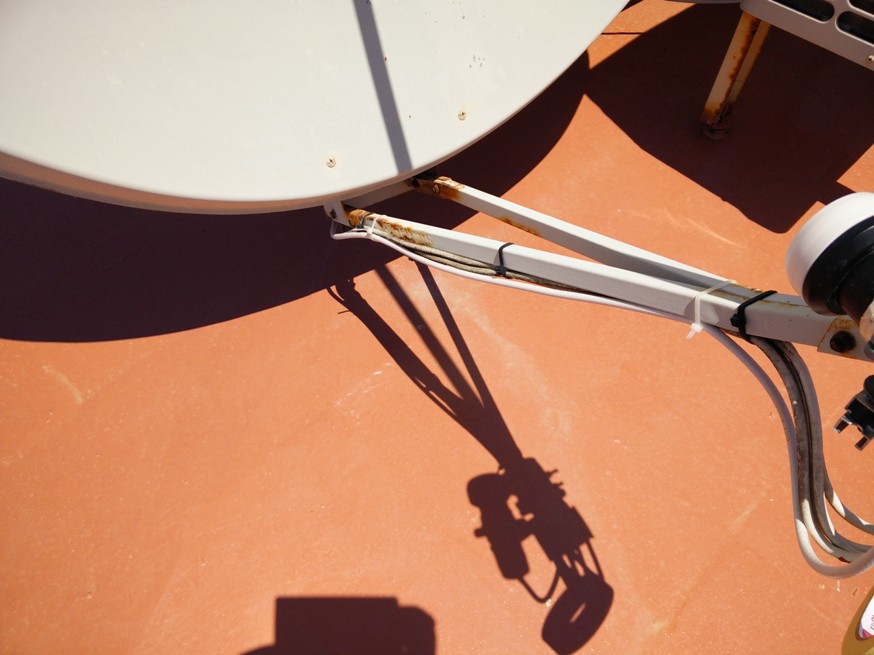

Zit de arm dan scheef op de schotel?
Dat is de enige reden die ik kan verzinnen, waarom de zonnestand-methode niet zou werken.
Tenzij natuurlijk de berekende tijd niet goed zou zijn; maar daar ga ik maar even niet van uit...
Zouden ze de arm scheef op de schotel hebben gezet, omdat het schotelblad zelf al tegen de dakrand aanzit/aanzat?
Ben benieuwd hoe het zit bij jou.

Tja beste a33, dat heb ik me ook al afgevraagd. Ik zag eerder al dat waar de arm aan de schotel bevestigd is, deze flink roestig is. Ik zat me al af te vragen hoe dat kwam maar als ze aan die bevestigingsgaten hebben zitten vijlen dan is dat geen wonder.
De stand van de zon heb ik diverse malen uitgerekend. Ik kan misschien wel één maal een foutje maken van een uur i.v.m. de zomertijd maar geen meerdere keren. Bovendien heeft philipped het zelf ook uitgerekend en kwam op dezelfde tijd uit.
Het kan bijna niet anders dan dat ze hebben zitten klooien met die schotel
