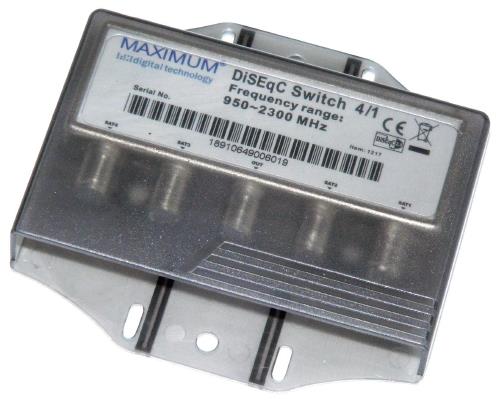

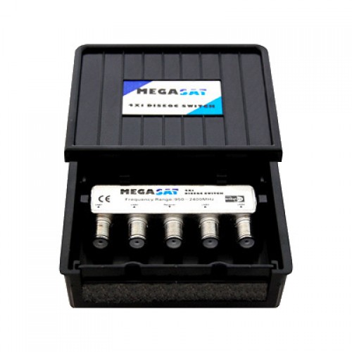

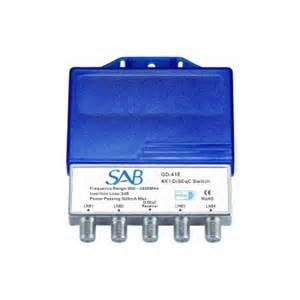

Zijn er mensen die ervaring hebben met de volgende DiSEqC switches:
- Megasat 4/1 = 5,99 euro
- SAB 4/1 = 5,99 euro
- Maximum 4/1 = 7,49 euro

Voor die 5,99 euro zal ik zelf die Megasat 4/1 switch gaan uitproberen maar ik ben benieuwd naar jullie ervaringen. Of wie weet zijn er vergelijkingstests.

Ik heb zelf goede ervaringen met de maximum switchen. Zeker in combinatie met een uncommitted switch. De Maximum switchen zijn ook nog eens goed geïsoleerd zodat je bij een twin of quad opstelling geen problemen ondervind.

Ik heb goede ervaringen met de Maximum EN de Megasat switchen. Ik zou de keuze laten afhangen welke behuizing je praktischer vind.

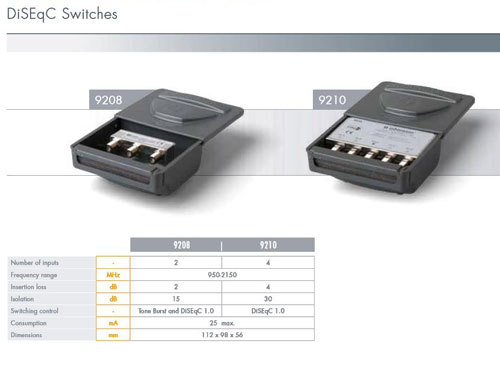

Ik weet niet waarom jij zo gecharmeerd bent van de Johansson. Hij presteert op alle fronten het slechtst vergeleken met de topmerken.
Verlies bij Spaun 2db
Verlies bij Triax 2,5dB
Verlies bij Johansson 4dB
Isolatie tussen sat-ingangen bij Johansson >15dB
Isolatie tussen sat-ingangen bij Triax >25dB
Isolatie tussen sat-ingangen bij Spaun >26dB

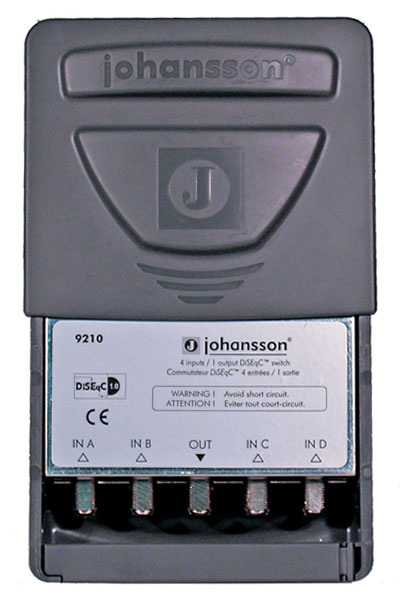

Oh , is een lang verhaal verhaal Sprietje. De stichter ( en zaakvoerder ) is een jeugdvriend van mij en zelfs op de dag van vandaag zien we elkaar in het verenigingsleven wekelijks.
Ik ga regelmatig het magazijn binnen , ik neem gewoon wat ik nodig heb , geen verzendingskosten , ook geen probleem bij een defect , ik wissel gewoon met een ander exemplaar ( zelfs boven de garantietijd ) . In een landelijk stadje als Poperinge gaat dit gewoon zo . Maar Johansson is gewoon een wereldspeler op gebied van satelliet en IPTV. Volgende maand ben ik enkele dagen in Keulen met mijn zoon op de Anga Beurs  , het Mekka van de satellietwereld , kom gerust af. Geef eens één goede reden waarom ik zou veranderen van merk....
Trouwens de isolatie tussen de sat-ingangen is bij de 9210 ,30 db en niet 15 db .
