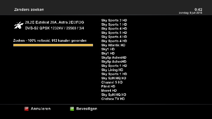

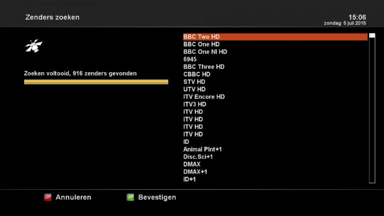

-verwijderd- Geplaatst: 5 juli 2015 Geplaatst: 5 juli 2015 @ smetje limb.BE Ik zie dat jij in totaal 912 zenders gevonden hebt bij een scan op 28,2° oost.Ik heb er 934. (dat zijn er 22 meer)
Gast Mimisiku Geplaatst: 5 juli 2015 Geplaatst: 5 juli 2015 Dat heeft te maken met de momentele verschuiving van de Astra2G. Zenders worden omgezet naar de nieuwe satelliet. Hangt ook een beetje af van de datum en tijdstip van de dag waarop je scanned. En uiteraard een actuele satelliet.xml.
