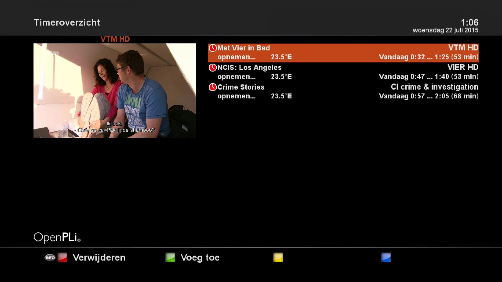

smetje limb.BE Geplaatst: 21 juli 2015 Geplaatst: 21 juli 2015 je dreambox kan normaal wel 2 opnames doen ik heb er nu 3 ingesteld maar moeten natuurlijk wel op de zelfde transponder zitten enz morgen laat ik weten of de opname is gelukt en heb jij je klok ook op zomertijd staan enz Db. 900UHD 2X. 4x twin lnb 1x bosat 1.50m .Dreambox 7020hd v1& v2 . Dreambox 800 Db 8000 1x. Db 800se Db 2X 500HD Sab unix triple 2x. Xsarius Galaxy 4K. Gigablue trio. Gigablue Quad Plus. Zgemma H7 Cabel en Sat Samsung UE65MU7070 4K Ultra HD Smart LED Samsung UE46F6650SSXXN led 1x LG 60"lb 870v

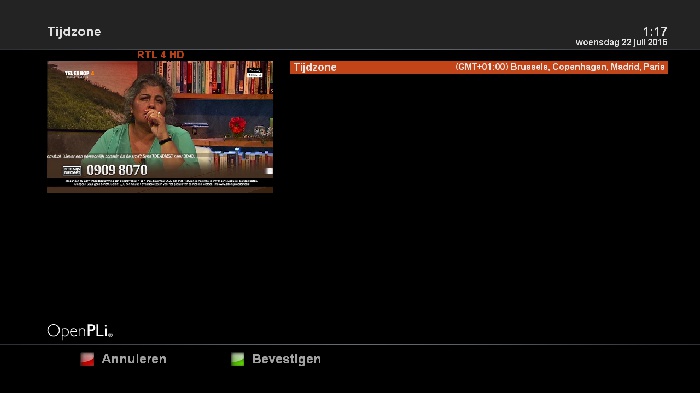

smetje limb.BE Geplaatst: 21 juli 2015 Geplaatst: 21 juli 2015 en heb je de tijdzone ook zo staan Db. 900UHD 2X. 4x twin lnb 1x bosat 1.50m .Dreambox 7020hd v1& v2 . Dreambox 800 Db 8000 1x. Db 800se Db 2X 500HD Sab unix triple 2x. Xsarius Galaxy 4K. Gigablue trio. Gigablue Quad Plus. Zgemma H7 Cabel en Sat Samsung UE65MU7070 4K Ultra HD Smart LED Samsung UE46F6650SSXXN led 1x LG 60"lb 870v
smetje limb.BE Geplaatst: 22 juli 2015 Geplaatst: 22 juli 2015 (aangepast) zo heb net effe gekeken en alle 3 de opnames staan erop heb ik gezien dus het werkt wel degelijk met een dreambox 800SE en je kan natuurlijk maar naar 1 zender kijken die op dezelfde frequentie zitten en mijn klok blijft goed geen verschil 22 juli 2015 aangepast door smetje limb.BE Db. 900UHD 2X. 4x twin lnb 1x bosat 1.50m .Dreambox 7020hd v1& v2 . Dreambox 800 Db 8000 1x. Db 800se Db 2X 500HD Sab unix triple 2x. Xsarius Galaxy 4K. Gigablue trio. Gigablue Quad Plus. Zgemma H7 Cabel en Sat Samsung UE65MU7070 4K Ultra HD Smart LED Samsung UE46F6650SSXXN led 1x LG 60"lb 870v
Alectronic Geplaatst: 22 juli 2015 Auteur Geplaatst: 22 juli 2015 Dankje voor het helaas onbevredigende antwoord. Want mijn DM800 HD se kan het blijkbaar niet met 2 HD kanalen of het is de EPGrefresh die vastloopt. Of iets met de klok die tijdens opnemen hangt op een oude tijd. Uiteraard heb ik de klok goed ingesteld op de juiste tijdzone. Maar heb een iets andere zomertijd staan. Namelijk : GMT+01.00 uur Amsterdam, Berlin, Bern, Rome, Vienna. De tijd na inschakelen is echter correct gelijk met mijn DCF klok in de kamer. Ik heb een oudere OpenPli4.0 Kernel versie: 3.2 Enigma: 2014-05-27 met foutprocessor versie: 3. Tuner A: BCM 4505 (DVB-S2) + ATA 1000.204 GB 2.5 inch harddisk intern. En mogelijk biedt een nieuwe Openpli upgrade oplossing maar durf ik niet omdat ik hiervoor bij de huidige versie grote problemen had om de originele Canal Digitaal Card werkend te krijgen na enkele internet verbindingen. (Kan ik thuis niet maar wel bij anderen bekabeld.) Ook heb ik een Duo-kop met Triax 60 cm schotel en vaak blokjes bij 19.2 Hustler.
