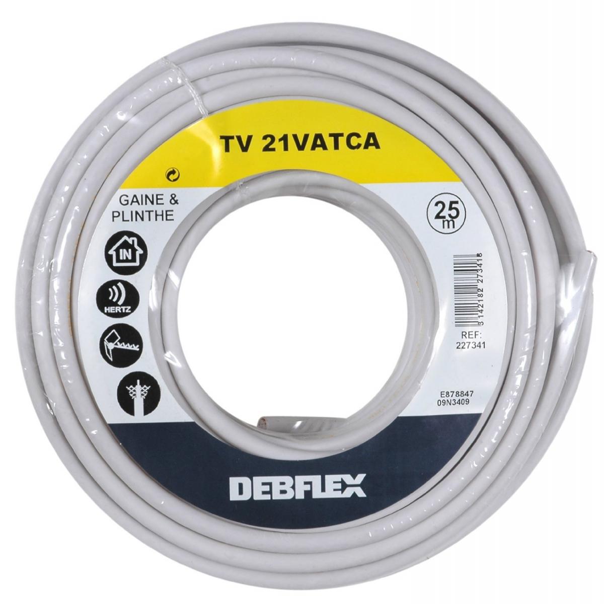

Welke coaxkabel gebruik je precies. Elke meter staat er een aantal keren iets opgedrukt. Kun je eens aangeven wat er precies op staat.
Hoe lang is de coaxkabel ongeveer?
de kabel is zo'n 50 meter, de opdruk is 21VatCa

Enige vervanging nu schotel en lnb. Maar zelfs met oude LNB geen resultaat dat is zo vreemd. Kabels met multimeter doorgemeten geen sluiting, bij opzettelijke kortsluiting normale weerstand.
ja inderdaad. Prima kabel voor korte afstanden dus. Zoals ik al melde, het werkte jarenlang zonder problemen. Ik snap er niets van. Kijken wat lokale sateliet expert ervan bakt. Ik schreef al dat ik zelfs binnendoor via de trap rechtstreeks de lnb had doorverbonden en dan praten we over max 20 meter kabel.
Helemaal geen prima coaxkabel voor satellietontvangst. Goedkope troep uit China. Een middenader van ijzerdraad met een paar micron koper er overheen. Gebruik maar goede coaxkabel met een massief koperen middenader en liefst ook een vlechtwerk mantel van koperdraad en geen aluminium. De lnb's en diseqc-switches krijgen te weinig spanning van de satellietontvanger waardoor ze niet goed werken.
Er staat ook geen schotel op afgebeeld op de rol coax alleen maar een antenne en daar is die wel geschikt voor.
