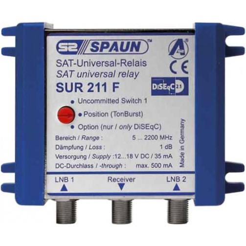

Voor 5 INB's heb je een ontvanger nodig met diseqc 1,1 protocol.
Verder een committed en een uncommitted diseqc switch.Daarmee kan je dan tussen 5 lnb's kiezen.
  • Moderator
Nee, een speciale diseqc switch, uncommitted, bijvoorbeeld de Spaun SUR 211
Geen normale 2 ingangen een uitgang switch, een z.g.n. A/B switch.
Bij een Dreambox HD 800 kun je diseqc 1.1 instellen.
Je kunt de 4/1 diseqc-switch dus weer op een uncommitted 2/1 switch aansluiten en de 5e lnb ook op die uncommitted switch.
Een goede uncommitted switch is de Spaun SUR 211 F maar die kost een flink stuk meer dan de 9/1 switch die ik in bericht 7 adviseerde. Maar ik begrijp dat die schotel met de vijfde lnb op een grote afstand staat. Die uncommitted switch wilde je dan in de buurt van je ontvanger zetten. Dat kan.

ik heb de 5 lnb genomen niet met 4 alleen 1 aansluiting. Maar om de probleem op te lossen dacht is zo dat 't lijkt op 2 maal 4/1 switchjes en zo weer naar 2/1 begriijp je?
Dus je oplossing is die 4/1 switch  op 1 en de singel lnb op 2 van die spaun bijvoorbeeld?
Bedankt! nog 'n ding.
Op Dreambox heb ik d1 lnb op uncummited  input 1 gezet en de rest (4 op uncommited 2 juist??
En de dieseqc moeten die op 1, 2,3.4 of aa,ab,ba,bb?
