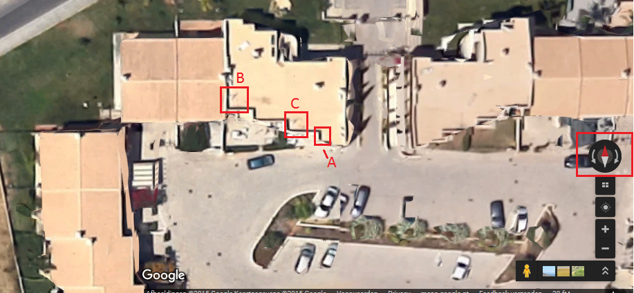

Wat me raar overkomt, is dat het dakterras met 1 zijde perfect zuid is gericht, doch ik heb het "gevoel" dat de schotel © die me de ontvangst van Astra 1 en 3 levert, vanuit mijn aanvoelen redelijk ver richting oost staat om "toch maar" 19,2° oost te staan.
Ook de 7° oost en de 13° oost lijken me gevoelsmatig meer te zijn.
Dus, kerels en meiden, help, wat is zonder extra's, de makkelijkste manier om dit op te lossen?
Ik heb de ontvanger en het tv toestel op het dakterras, en daar doe ik het mee. ( of toch niet?)post-68712-0-00379700-1443857524_thumb.png
Op bovenstaande zien jullie de situatie, en vooral dat het appartement echt pal zuid staat.

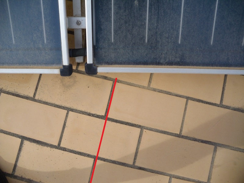

Wat me nu wel is opgevallen is, is dat een zonneboiler systeem van een buurman, welk hier op het dakterras staat, niet pal zuid is uitgericht, maar meer naar het oosten staat.post-68712-0-60410800-1443892776_thumb.jpg
Om je een idee te geven, de rode lijn naast de voegen loopt perfect noord / zuid onderaan de foto is zuid.
En bij deze is beter te zien hoe ze liggen tov N/Z orientatie
