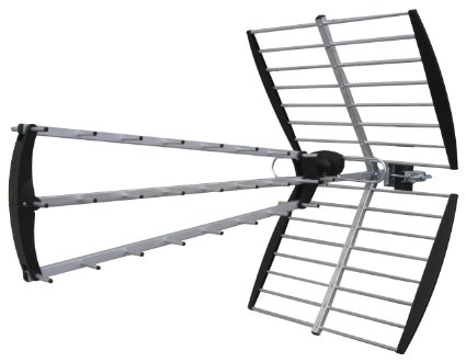

De versterker die je op de foto ziet hoort bij de camping antenne ( wordt samen verkocht in één pakket ) is een simpele splitter naar twee TV's die de nodige versterking hiervoor meegeeft.
Wat hij echt nodig heeft is een goeie breedbandversterker ( kanalen 21 tot 69 ) . Ikzelf gebruik de Johansson 7320 , hiermee kan je de gain regelen tussen 25 en 30 db.
Ik zou toch gaan voor de zendmast Egem , het is de sterkste in Vlaanderen en na de Kluisberg heb je praktisch geen natuurlijke hindernissen meer. Het voordeel is ook dat je met praktische zekerheid ook de Franse zenders van Bouvignies gaat binnenhalen.
Toevallig ken ik de Kluisberg redelijk goed , de meeste bezoekers gaan enkel tot aan de grote parking en de diverse restaurants , maar vergeet niet die uitschieter via de Torenweg naar de top. Als je rakelings hierlangs kan richten dan voorzie ik geen problemen voor Egem.
Echter zou ik ook die antenne aanraden van Sverige , ik heb dezelfde en die is heel goed.  sluit gewoon de antenne op UHF ingang van de Johansson 7320 versterker en de TV uitgang naar je witte splitter-versterker op ANT
