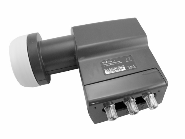

Sprietje Geplaatst: 6 december 2015 Geplaatst: 6 december 2015 Deze heeft 3 aansluitingen En die worden ook verkocht
Moderator ceesv Geplaatst: 6 december 2015 Moderator Geplaatst: 6 december 2015 Weer wat geleerd. Of is de 3e aansluiting een ingang voor terrestrial signals? Gaat niet bestaat niet! 65" 4-K OLED, Vu+ Duo 4K SE BT, Vu+ Solo 4K, Rebox-8500, Rebox-8000, Wavefrontier T-90, Satlook Digital NIT, Megasat HD5 Combo Gebruik je een advertentie blocker? Maak dan een uitzondering voor onze website. Zonder advertentie (inkomsten) kan deze site niet voortbestaan.
