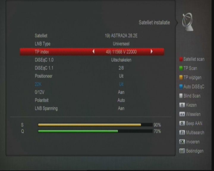

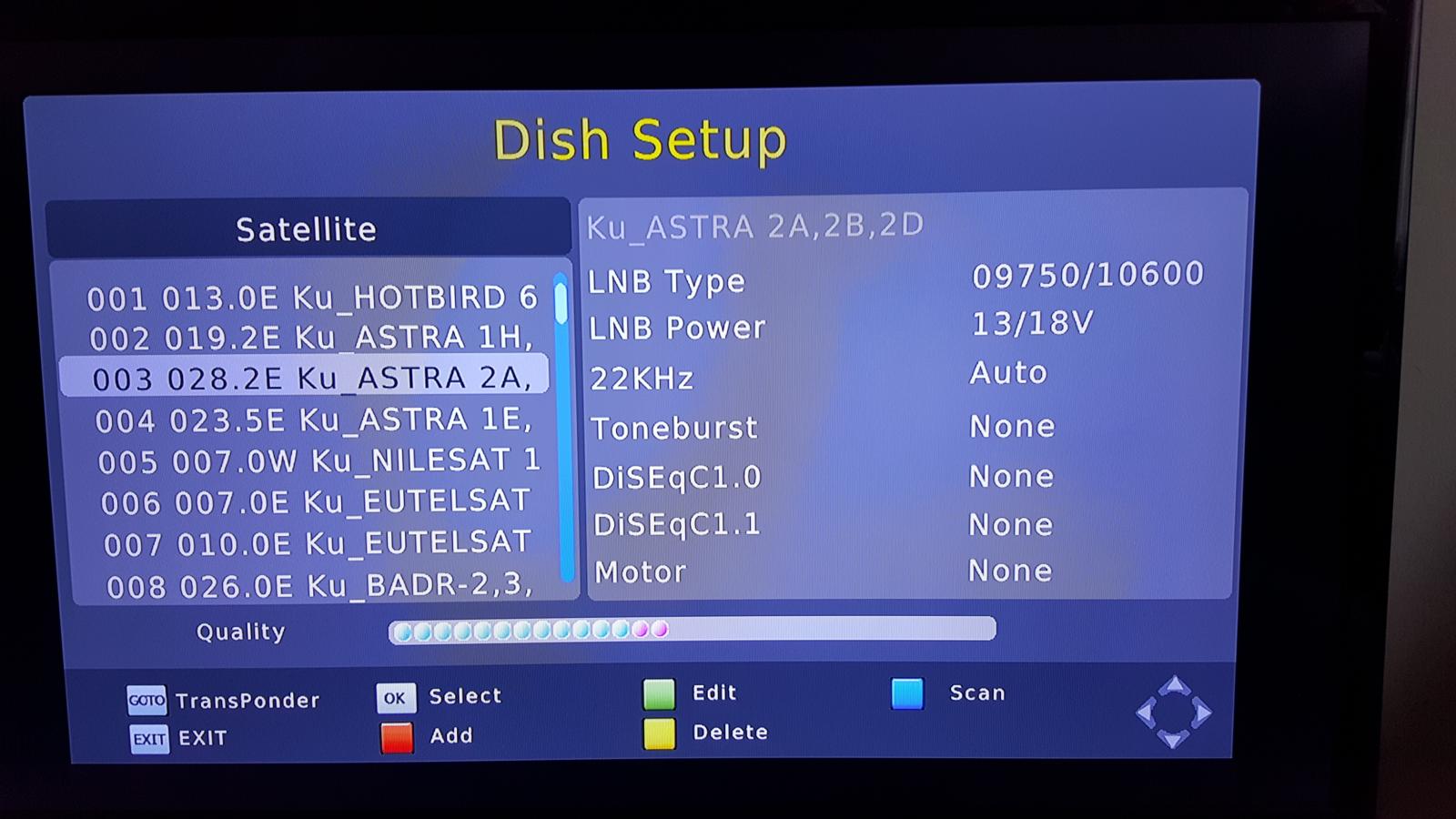

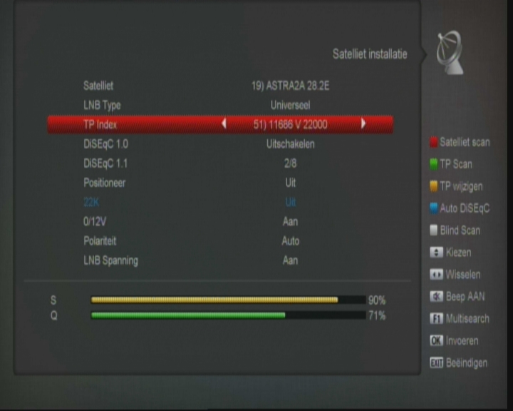

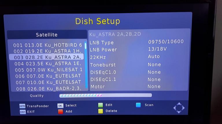

Heb een vreemd probleem voor met een Xoro HRS 8560 satelliet ontvanger. Bij de 11686V 22000 frequentie op Astra2 28.2E satelliet geeft die 0% signaal. Hetzelfde op 11568V 22000 ook 0%.
Met een andere ontvanger van een heel goedkoop merk, Tekcomm, lukt dit wel probleemloos. Het signaal is 60% en de kanalen op die frequentie ontvangt die perfect.
Waar zou nu het probleem kunnen liggen aangezien de Xoro ontvanger andere frequenties en kanalen wel goed ontvangt?

Hoe heb je het lnb menu in gevuld ,staan de diseqc instellingen wel goed
Ik denk het wel ja. Anders zouden de overige frequenties toch ook problemen geven? Zie bijlage. En zoals Satfeed-DX aanhaalde dat de tuner minder gevoelig zou zijn, hoe kom je dit te weten alvorens een ontvanger aan te kopen?
