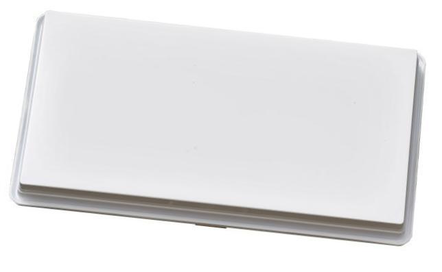

Helaas vermeld TS niet welk type Snipe hij gebruikt maar voor zo ver ik weet heeft de Selfsat Snipe een automatische Skew instelling.
Hier op de camping in Spanje staat ook een Nederlander met een Selfsat Snipe en daar zag je tijdens het zoeken naar Astra 3 duidelijk dat de Skew automatisch werd ingesteld, deze staat dan ook behoorlijk schuin.

@ Jurgen, inderdaad, en ik geloof, dat Selfsat Snipe(s) er enkel als zelf zoekende antennes zijn.

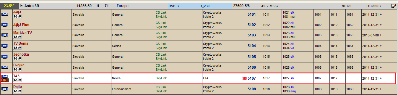

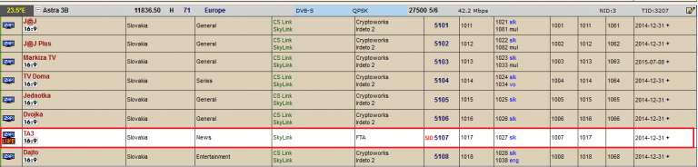

In welke regio gebruik je de Selfsat Snipe op dit moment waarbij je de Astra 23,5 bijna niet kunt ontvangen?
Je moet inderdaad 3 transponders van de Astra 235 invullen.
Ik zou daar zeker ook de aller gemakkelijkst te ontvangen transponder van de Astra 23,5 bij invullen. Dat is de zender TA3 met de gegevens 11836H, 27500, 5/6, SID 5107.

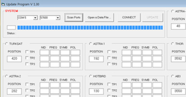

Hoi Ligfietsen, heb je het probleem intussen al opgelost?
Ik ben ook aan 't stoeien geweest, had geen signaal op de 23.5, terwijl de Snipe wel aangaf dat hij signaal had.
Lang leve CD  :eek:
Na veel googlen (ook ik vond hier het antwoord niet) de zenderlijst in de update kunnen aanpassen.
Bij de updatesoftware bij Astra 3 de onderste regel TP3 als volgt invullen: NID 3 - FREQ 12129 - SYMB 29900 - POL V
En voilá, alle HDzenders van het CDpakket zijn te bekijken (en de FTA natuurlijk) B)
Bij het ingeven van drie transponders, maakt dat dan uit welke? Dat jullie reageren vind ik heel tof, maar dat een satenne beter is, dat weet ik ondertussen. Daar heb ik echter weinig aan. Ik zoek een oplossing. Ikzelf heb trouwens een maxview die ik met de hand uitricht zonder problemen. Ik probeer een collega te helpen en dacht dat een update het probleem wel zou oplossen, maar dat was dus niet zo. Maar aangezien ik er nu mee bezig ben zou ik het probleem ook graag oplossen. Ik heb al uren zitten zoeken op internet, maar wordt niet echt wijzer. Ik dacht, hier zitten toch aardig wat techneuten, dus misschien... Als je nu de schotel wat met de hand kon bijstellen, dat zou al helpen, maar dat onding wil alles zelf doen.
