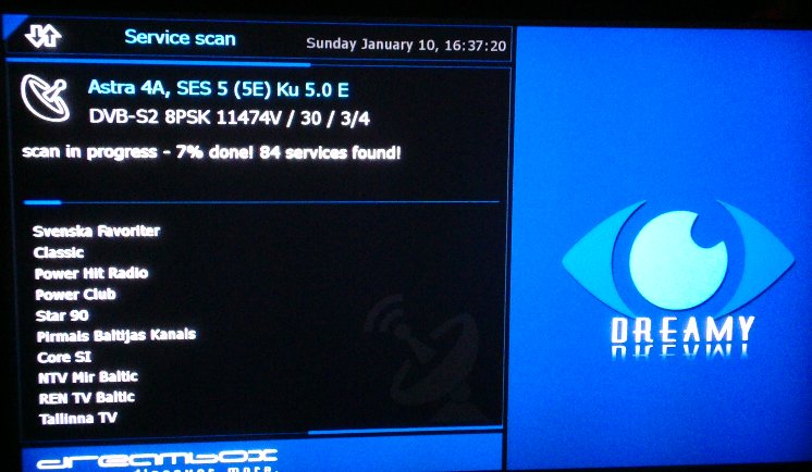

Phoenixx Geplaatst: 10 januari 2016 Geplaatst: 10 januari 2016 (aangepast) Hoi allemaal..Ik heb een vraag over het scannen van Astra 5 oost, nadat ik de settings xml van dreamset in /etc/tuxbox/satelite.xml geladen heb. In het begin scant de box todat deze bij 7 % is en dan stopt de scan bij dvb2s 8psk 11474 / 30/ 3/4.Bij de eerdere frequenties zag ik dvb 11494 /27500 /5/6 , dat getal klopt, maar er staat dus een foute frequentie in (30 ipv 30000) waardoor de box waardoor deze niet door scant. Nu heb ik eerst gezocht in /etc/tuxbox/satelite.xml om de foute frequentie te verwijderen maar deze staat er niet in..Dus de foute frequentie moet ergens in de box verstopt zijn maar waar ?? het is mij een raadsel. De box stopt hier en gaat niet meer verder met scannen bij andere satelieten heb ik het probleem niet. Probleempje 2 Wat mij ook opvalt is dat ik eerder een backup heb gemaakt in een oudere satelite.xml bestand maar als ik de box reboot krijg ik dus mijn oude eerdergescande satelite niet te zien.. hoe kan dat ??Weet iemand in welke folder de frequenties opgeslagen worden zodat je bij reboot de satelieten in het menu te zien zijn ? dus niet in /etc/tuxbox/satelite.xml wat ik altijd dacht .... Gaarne hulp svp en met de settings plugin lukt het ook niet op astra 4 a omdat deze een andere naam geeft en de box dus de sateliet naam niet herkent, ik zit vast ermee, thx.. 10 januari 2016 aangepast door Phoenixx
-verwijderd- Geplaatst: 10 januari 2016 Geplaatst: 10 januari 2016 Er zal toch ergens een fout in de satellites.xml staan (Ka-Ku-C-band)Als ik in mijn satellites.xml kijk, staan de frequenties 11494 en 11474 er niet tussen. Ik heb wel frequentie 11747 V 30000 3/4 DVB-S2 8PSK (EU test, English Club HD) Op deze sites staat 11494 en 11474 er ook niet bijhttp://www.lyngsat.com/Astra-4A-and-SES-5.htmlhttp://nl.kingofsat.net/pos-4.8E.phphttp://www.flysat.com/astra4a.php Ik weet dat als je met dreamboxEDIT de zenderlijst inleest de fouten eruit gehaald worden. Of je zou gewoon eens een nieuwe satellites.xml aanmaken. Dreamset haalt de frequenties van KoS binnen en daar staat niet alles bij en soms ook foutief. Deze site http://satellites-xml.eu/ haalt de satellites.xml frequenties binnen van Lyngsat. Je kiest bijvoorbeeld "tabblad Range" en selecteert de satellieten "van...tot" die jij wilt,en met "Split different band transponders" aangevinkt worden de verschillende banden gescheiden. mvg, satmaat
-verwijderd- Geplaatst: 10 januari 2016 Geplaatst: 10 januari 2016 Weet iemand in welke folder de frequenties opgeslagen worden zodat je bij reboot de satelieten in het menu te zien zijn ? dus niet in /etc/tuxbox/satelite.xml wat ik altijd dacht .... Hangt af van welke image je op de box hebt draaien. Bij sommige images staat satellites.xml ook in (gebruikers)map etc/enigma2 Bij de meeste images alleen in (systeem)map /etc/tuxbox
smetje limb.BE Geplaatst: 10 januari 2016 Geplaatst: 10 januari 2016 deze plak je in satellites.xml bij deze regel </sat> <sat name="16 Astra 4.8E" flags="0" position="48"> <transponder frequency="11747000" symbol_rate="27500000" polarization="1" fec_inner="3" system="0" modulation="1" onid="86" tsid="10"/> <transponder frequency="11747000" symbol_rate="30000000" polarization="1" fec_inner="3" system="1" modulation="2" onid="0" tsid="0"/> Db. 900UHD 2X. 4x twin lnb 1x bosat 1.50m .Dreambox 7020hd v2 . Dreambox 800 Db 8000 1x. Db 800se Db 2X 500HD Sab unix triple 2x. Xsarius Galaxy 4K. Gigablue trio. Gigablue Quad Plus. Zgemma H7 Cabel en Sat Samsung UE65MU7070 4K Ultra HD Smart LED Samsung UE46F6650SSXXN led 1x LG 60"lb 870v
