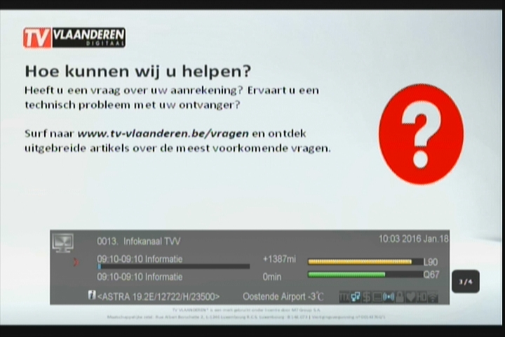

Wel is het zo dat de kwaliteit (groen balkje op de foto) belangrijker is dan de signaalsterkte.
Een beetje de lnb verdraaien of de lnb een klein beetje voor-of achteruit verplaatsen in de lnb-houder
kan al een veel betere kwaliteit opleveren en dan toch deze frequentie ontvangen.

Ik heb hier anders geen enkel probleem om dit kanaal (Infokanaal TVV) te ontvangen op mijn ontvangers
Xtrend ET 8000/ Gigablue Quad Plus/Clarke Tech HD4100/Clarke Tech HD 6600 Plus.
Signaalkwaliteit op de XTrend is 12.5 dB(73 %).gemeten aan de Triax 64.
Ontvangers hangen aan Triaxen 64/78 met allebei Triple Lnb
