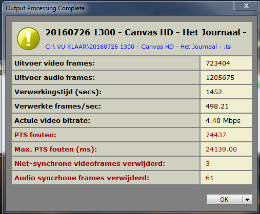

Denisdaf Geplaatst: 27 juli 2016 Auteur Geplaatst: 27 juli 2016 (aangepast) Ik heb vorige zaterdag alle coax kabels van de LNB's naar de schakelaar door nieuwe vervangen. Geen enkel verschil. Ook de LNB die instaat voor de ontvangst van Astra 3 is reeds voor de tweede maal voor een ander model geruild. Allemaal geen verschil. Deze voormiddag ook andere schakelaar gehaald ( zitten er nog niet op ) En ik ben ook zinnens de coaxlijnen van boven naar de ontvangers te vervangen. 27 juli 2016 aangepast door Denisdaf Iemand soms een mount voor een Channelmaster 120 op overschot. Ik wil namelijk mijn voordien beweegbare 120 channelmaster vast opstellen. Om zowel qua uitzicht, maar ook qua gewicht niet met die beweegbare dingen te zitten, dus op zoek naar een mount.
Denisdaf Geplaatst: 27 juli 2016 Auteur Geplaatst: 27 juli 2016 Fta opnames op astra 23,5E zijn die wel ok? FTA ook niet ok. Iemand soms een mount voor een Channelmaster 120 op overschot. Ik wil namelijk mijn voordien beweegbare 120 channelmaster vast opstellen. Om zowel qua uitzicht, maar ook qua gewicht niet met die beweegbare dingen te zitten, dus op zoek naar een mount.
Joepje Geplaatst: 28 juli 2016 Geplaatst: 28 juli 2016 FTA ook niet ok. Spelen die opnames wél vlekkeloos af op je PC met je mediaspeler (Videolan of Windows Media Player)? Zo nee, dan zijn de opnames inderdaad beschadigd, om welke reden dan ook.
