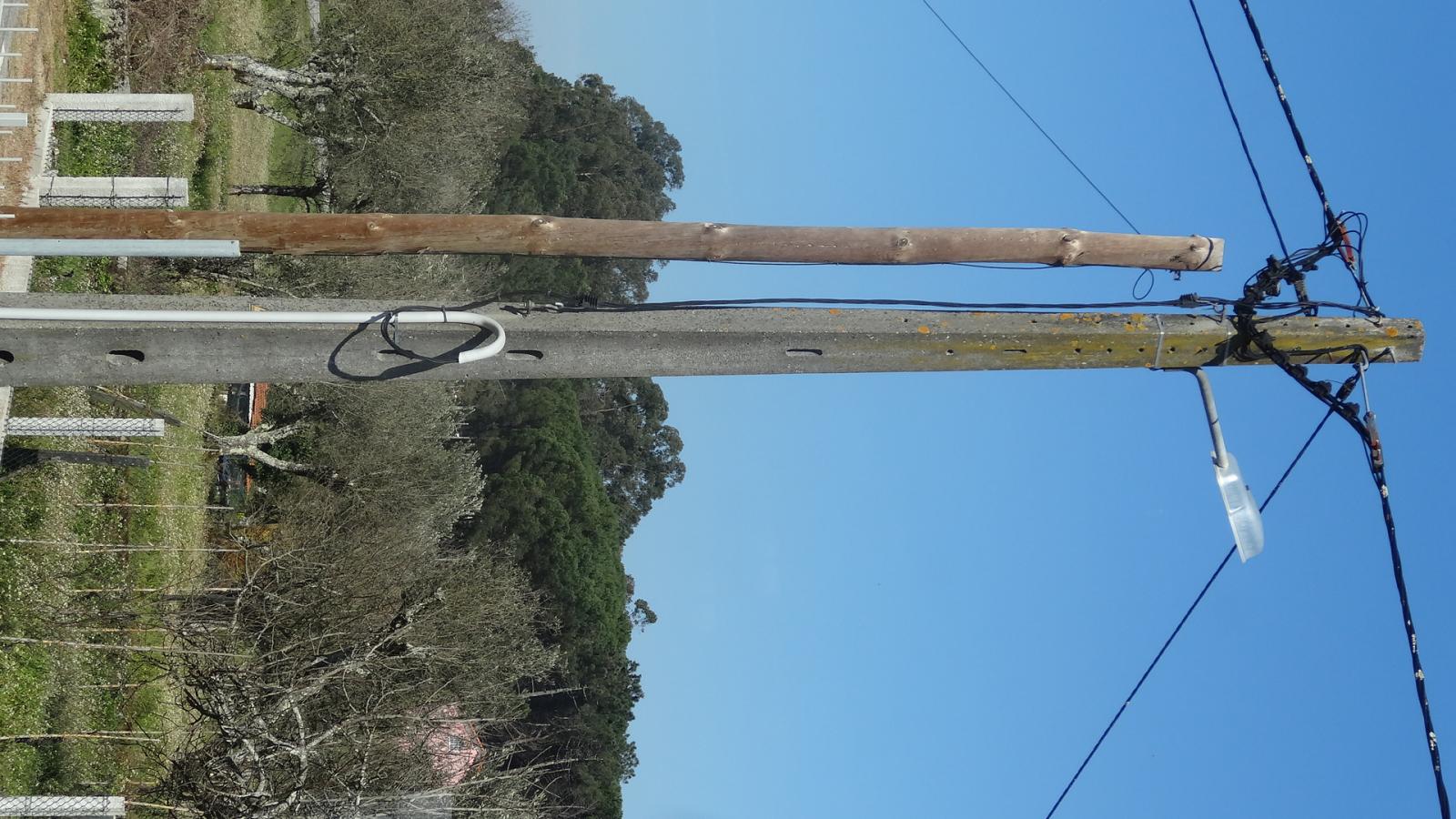

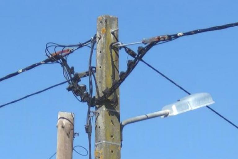

Zal eens een foto plaatsen...
Tja, ik weet niet wat dat voor een bij elkaar geknepen zooitje is daar boven aan die paal maar erg fris ziet dat er allemaal niet uit.
Bij dit soort bovengrondse geïsoleerde leidingen worden aftakkingen gewoon door de rubber isolatie heen geknepen net als bij een prikkabel.
Ik zou maar eens gaan klagen bij je elektriciteitsleverancier dat je al veel kapotte apparatuur hebt gehad door een veel te hoog voltage.
Het ziet er naar uit dat er gewoon een slechte verbinding is zodat je af en toe een zwevende nul hebt en daardoor kans op overspanning. Zoiets kan bij veel wind natuurlijk eerder gebeuren omdat kabels dan mogelijk bewegen.
Bij een zwevende nul heb je de situatie dat je met twee fases van elk 230V samen 400V krijgt. Afhankelijk van de belasting in de fases krijgt de een meer en de ander minder dan 230V. Je krijgt meer dan 230V als jij op dat moment minder verbruikt en de ander meer verbruikt.

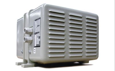

Wanneer je provider niet thuis geeft zou je een automatische variac transformator kunnen plaatsen, welke de spanning stabiliseert.
Googel maar eens naar netspanning stabilisator.
Een automatische variac is veel te traag om deze snelle spanningsveranderingen op te vangen. Dan is er waarschijnlijk al weer de nodige apparatuur kapot.

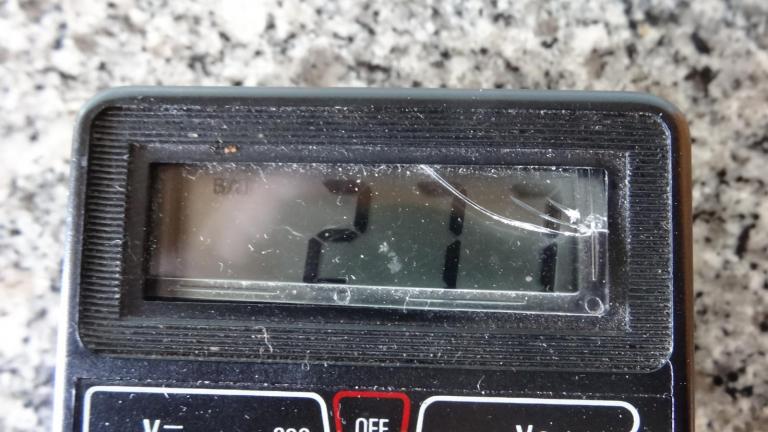

Ik heb in Spanje op de campo waar ook alles via bovengrondse leidingen gaat 24uur per dag een meter aangesloten waarop ik bij elke blik op afstand de spanning kan aflezen. Ik had last van een veel te lage spanning. Heb wel eens 144V gehad maar ook daar kunnen apparaten als koelkasten en airco's van kapot gaan. Mijn buurman heeft daardoor ook al veel schade gehad zoals een kapotte koelkast en airco. Sinds dat ik op een andere fase ben aangesloten heb ik meestal weer tussen de 210 en 235V.
