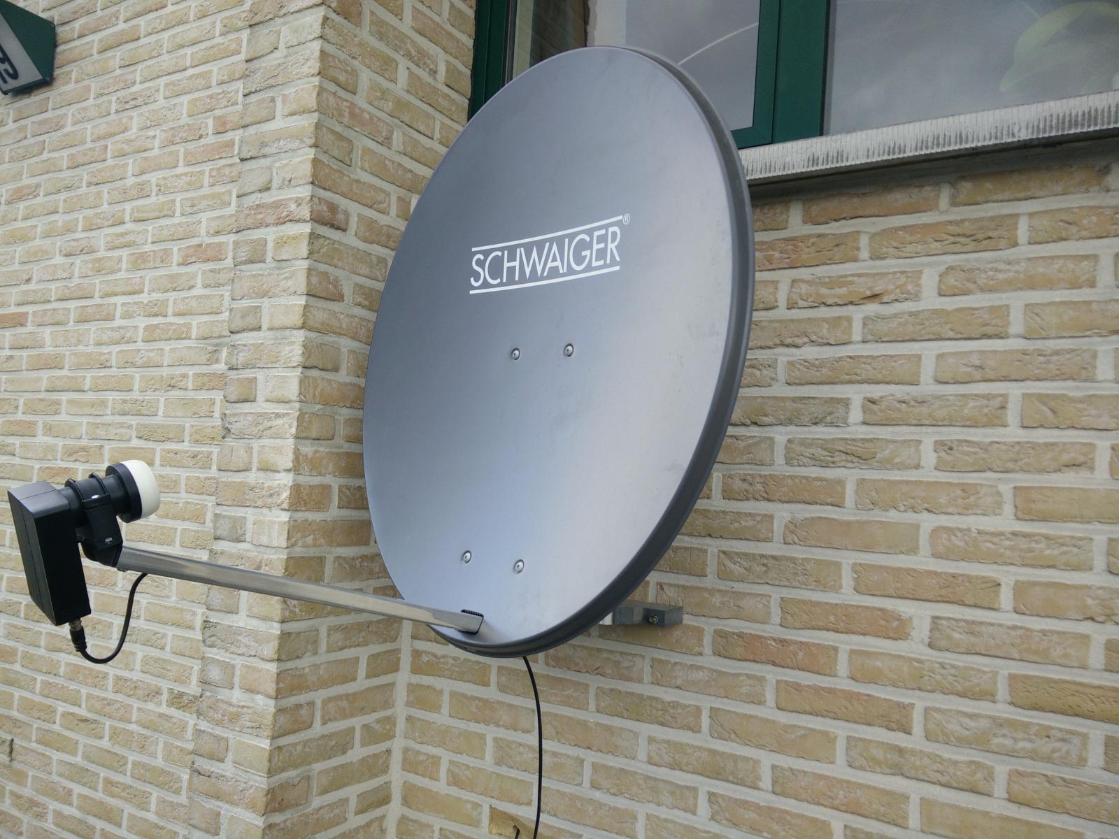

Ik zou graag het signaal van TV-Vlaanderen op mijn decoder binnen krijgen. Ik ben zeker dat de satellietschotel juist gericht staat (zowel analoog kompas als via smartphone-apps etc. gecontroleerd op 23,5°E en signaal aanwezig op analoge Satellite Finder) maar op de decoder komt er geen enkel signaal binnen. Als de schotel verder zuidwaarts gericht wordt, krijg ik op twee satellieten een sterkte van plusminus 90% en kwaliteit van plusminus 80% maar uiteraard is dit dan van een andere satelliet dan Astra 3A/3B. Ik ben dus vrij zeker dat de schotel, LNB en decoder kunnen werken. Ik heb twee decoders: een Denson DS1010 en een Edision OsMini (OpenPli). Ik heb bij beide een Satellite Finder (klein apparaatje om satellietsignaal te detecteren tussen de LNB en de decoder) aangesloten. Bij de Denson gaat het lampje van de Satellite Finder branden en krijg ik een signaal binnen op de positie van de schotel waar ik Astra 3A/3B verwacht. Bij de Edision blijft dit apparaatje dood waar de schotel niet van positie veranderd is. Als ik dan beide decoders laat zoeken naar signaal, geven ze beiden aan dat de tuners geen signaal binnen krijgen.
Schotel: Schwaiger 80cm
LNB: universeel met quad en ingebouwde multiswitch
Decoders: cfr. supra
Wie kan me nog enkele tips geven? Ik weet het niet meer. Het enige waar ik nog aan denk, is dat ik iets volledig mis doe met de LNB of dat deze niet juist is.
Bedankt al voor jullie suggesties!

Je hebt je schotel gewoon op de Astra 19,2 gericht en niet op de 23,5.
Je zult de schotel 5,27 graden naar het oosten moeten draaien en de elevatie ongeveer 1 graad moeten laten zakken.
Welk merk en type duo-lnb heb je?
aangepast door Sprietje
Schwaiger heeft geen schotel van 80cm, wel een schotel van 75cm, de SPI075P  en van 85cm, de SPI085P.
Welke heb je precies? Is dat een schotel van 75cm breed en 80cm hoog of van 85cm breed en 90,5cm hoog?

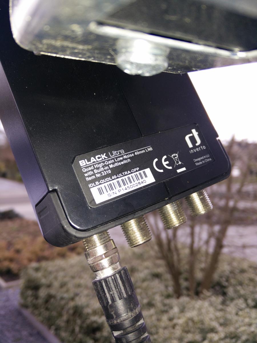

Ik heb enkele foto's toegevoegd onder andere van de LNB. Deze is een Inverto Black Ultra 40mm met multiswitch. De Schwaiger heeft als afmetingen 81cm (h) op 72 (b )dus wellicht zal dit passen bij die eerste mogelijkheid (SPI075P). Zien jullie eventueel problemen met de opstelling? Ik ga namiddag proberen de schotel te draaien richting oosten.

OK, je hebt een enkele lnb met vier aansluitingen en de Schweiger schotel van 75cm.
Die kun je naar de Astra 23,5 draaien zoals ik heb aangegeven maar dan ontvang je niet alle zenders meer die in het abonnement van TV Vlaanderen zitten. Dat kunnen er 22 zijn afhankelijk welk abonnement je hebt, zie: https://www.tv-vlaanderen.be/uploadedFiles/Content/Zenderlijst_TV_VLAANDEREN.pdf
Wil je die toch graag ontvangen er wil je ook de Duitse zenders niet missen, dan zul je een duo-lnb moeten nemen. Een duo-lnb die op die schotel goed past is een duo-lnb voor een 80-85cm schotel, dit omdat je schotel een f/D-verhouding heeft van 0,66.

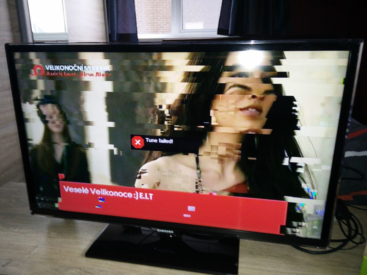

Ik heb een tip van een helpende hand op het Userbase-forum geprobeerd. Hij stelde voor om Ocko TV te zoeken omdat de schotel zelfs in niet de perfecte positie nog steeds Ocko TV kan ontvangen (sterk uitzendsignaal vermoed ik?)

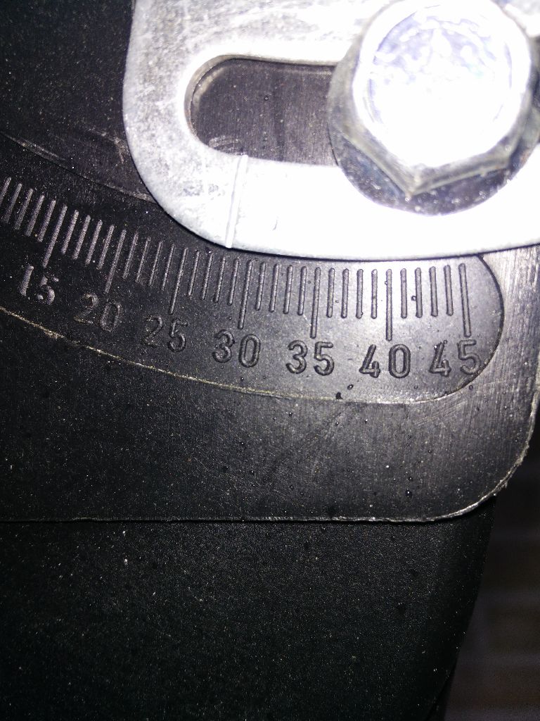

Ik heb beeld en geluid gekregen op Ocko TV. Dit was plusminus een tweetal seconden terwijl ik de schotel vasthield aan de bovenzijde en lichtjes plooide aangezien ik aan het draaien was (wellicht een vreemd detail maar ook bij het zoeken naar de satellieten met de OpenPli Satfinder kreeg ik de beste signaal en kwaliteit terwijl ik de schotel van boven af draaide. De schotel staat nu geïnclineerd op 28°. Moet ik de schotel omhoog (of omlaag  :oops: ) brengen eventueel? Ik ben er niet meer opnieuw in geslaagd om opnieuw beeld te vinden.
Ik vond op volgende site (http://www.ers.be/Satellietschotel_Plaatsen) dat de schotel best op 30° staat ingesteld. Maak ik hier al een eerste grote fout?

Heeft je tv geen signaal sterkte meter?
Meestal is er in het instel menu een indicatie zichtbaar.
Door naar die sterktemeter te kijken en de schotel licht heen en weer te bewegen, kan je de ontvangst optimaliseren.

Ik schreef je gisteren al dat je de schotel 1 graad moet laten zakken als je eerst de Astra 19,2 goed kon ontvangen.
In Zonhoven moet de elevatie van de schotel op 29,2 graden staan om de Astra 23,5 te vinden. Alleen als de mast waar de schotel aan bevestigd zit niet zuiver verticaal staat, kan deze elevatie iets afwijken.

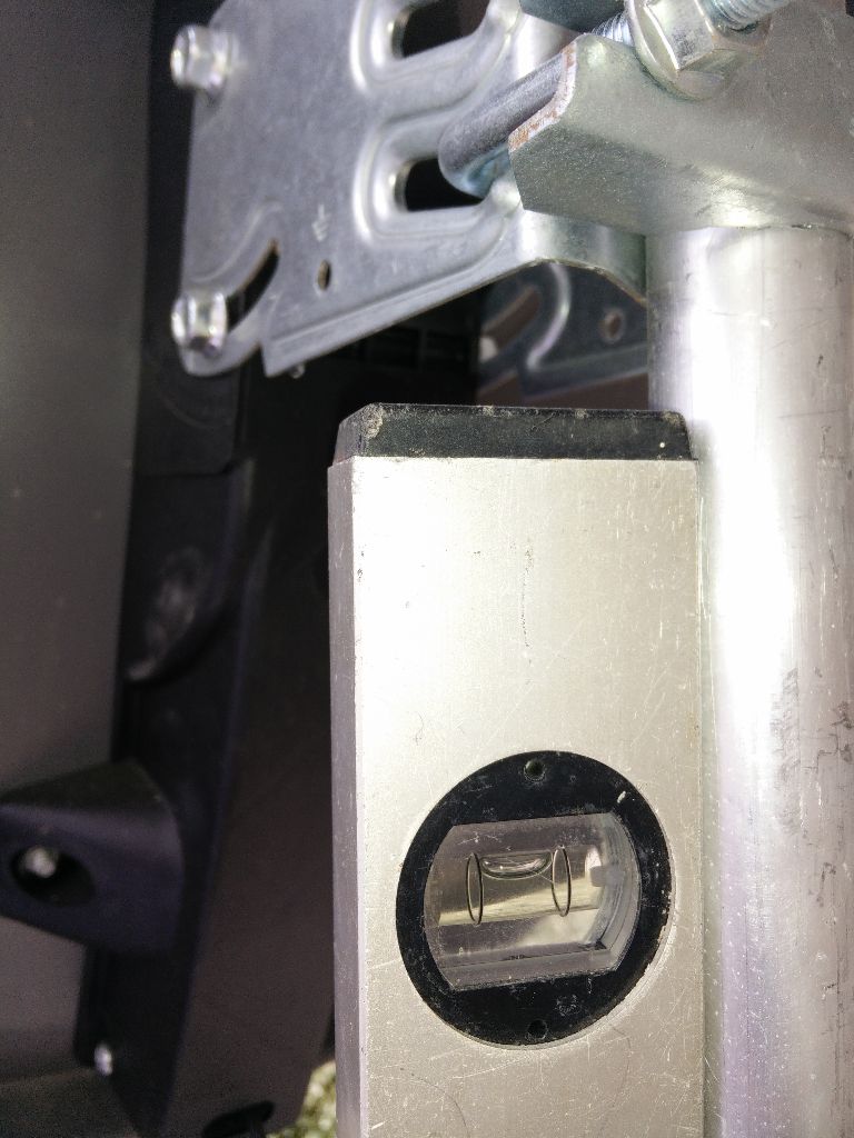

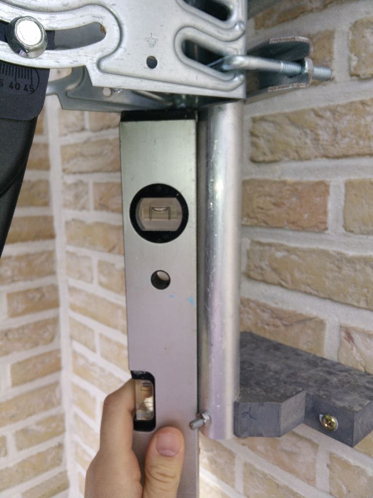

Intussen heb ik de elevatie tussen 29° en 30° gezet nadat ik de verticale stand van de muurbeugel nog eens nagekeken heb. Ik heb daarvoor onderstaande foto's met een waterpas genomen.
Kan er een probleem zijn met die ingebouwde Multiswitch van de LNB?

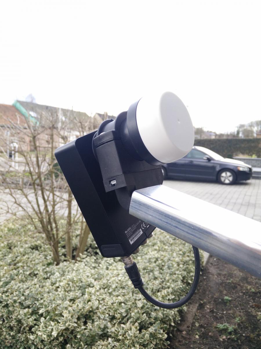

Nou beste Razornord, op dat andere forum waar je naar verwijst slaan ze de plank ook goed mis. Hoe kunnen ze nu toch zeggen dat de skew van de lnb in Zonhoven -14,17 graden moet zijn terwijl het maar 7,17 graden moet zijn.
Ik zit de foto van je in bericht 8 nog eens te bekijken maar daar heb je de skew van de lnb op 24 graden staan. Dat is veel te veel en daarom ontvang je de zenders van TV Vlaanderen waarschijklijk ook slecht want die zijn bijna allemaal 8PSK gemoduleerd en laten zo'n afwijking niet toe.
Er zit geen multiswitch in die lnb.
