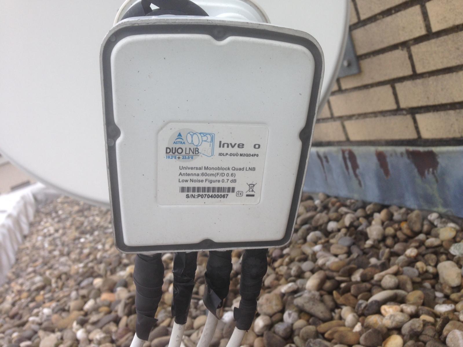

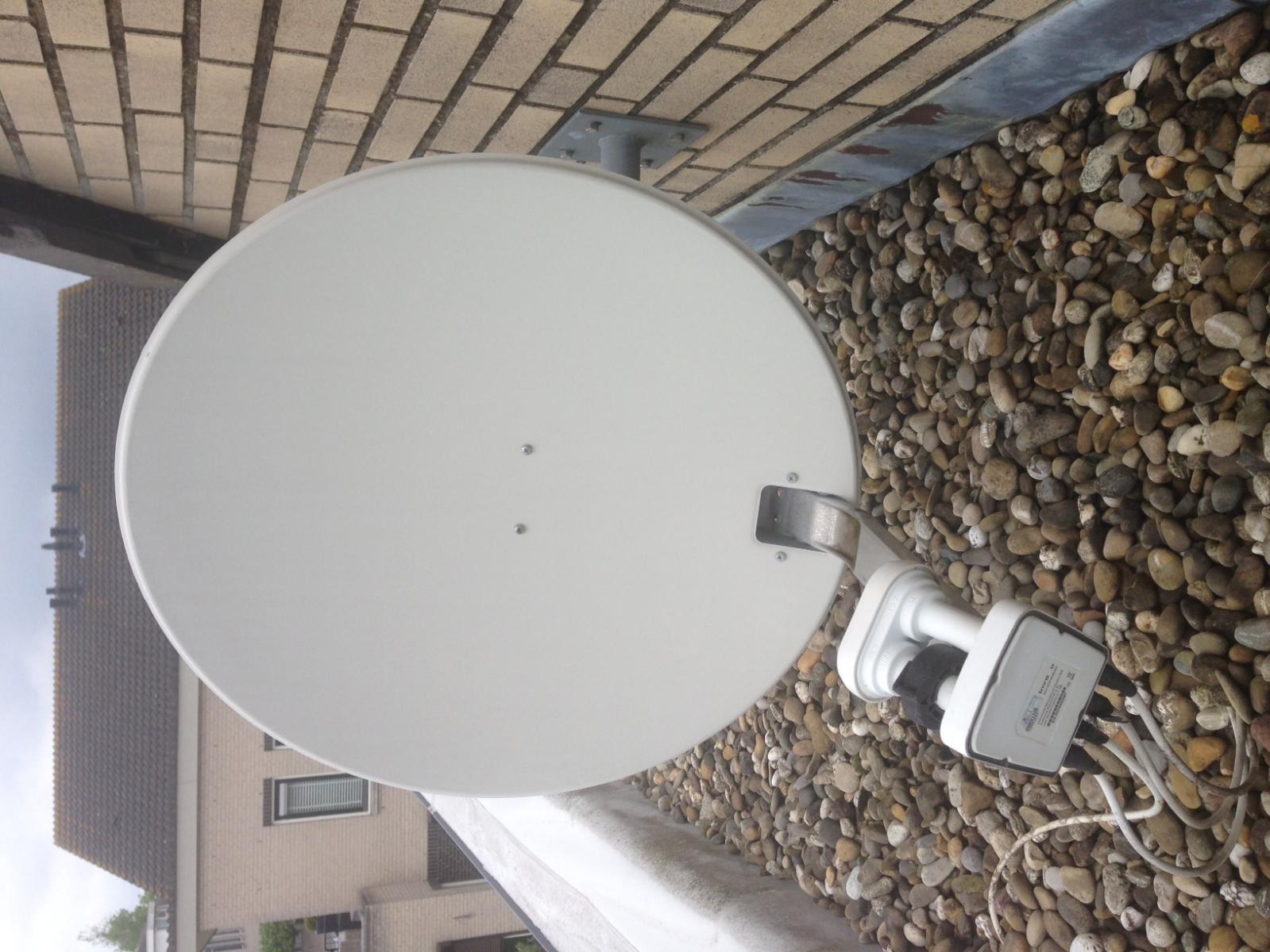

De satelliet is 80 cm en heeft een dubbele LNB (zie foto's).
Ik heb hem nu zelf proberen uit te richten, maar dat lukt me helaas niet.

Ik zou de bestaande duo lnb vervangen door een losse, enkelvoudige lnb...  eventueel met 4 uitgangen, dan kan je de 4 kabels aansluiten die er nu aanwezig zijn (als dat nodig is).
Maar met de opstelling zoals die nu is gaat het ook wel uiteraard... alleen zit je dan met diseqc instellingen die je niet nodig hebt...  ik verwacht niet dat je met die duo lnb vanaf de hellas2 ook nog wat anders kan ontvangen...  de türksat gaat waarschijnlijk niet lukken, maar daar ben ik geen expert in.

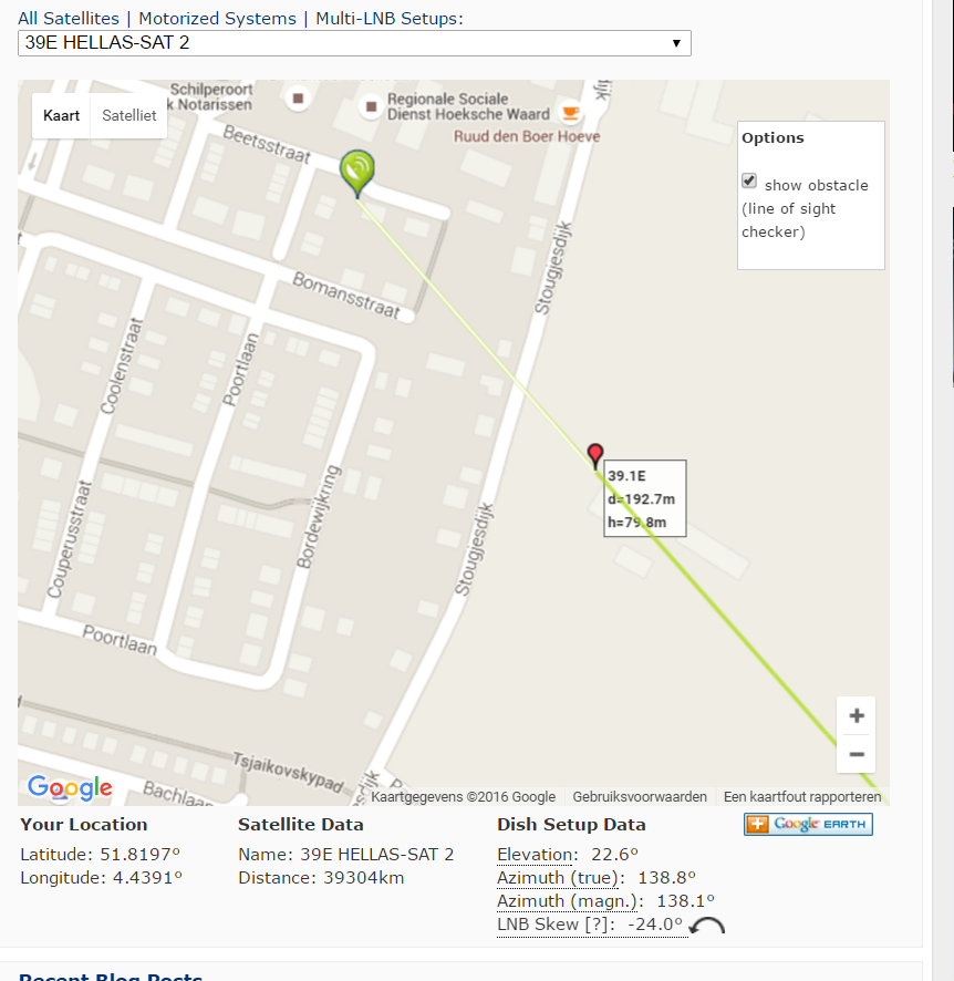

Om af te regelen kijk op http://www.dishpointer.com/  vul je adres in, selecteer de Hellas2 en met de groene lijn kan je de richting erg nauwkeurig bepalen waarheen de schotel moet kijken.
De schotel moet in ieder geval minder hoog kijken... voor de astra 1 staat die 29.1 gr omhoog, voor de Hellas2 moet dat 22.6 gr worden. Hij moet dus meer naar de grond toe kijken.  Ook moet hij ca 23 graden verder naar het oosten toe gedraaid worden... maar aangezien je al gedraaid hebt, heeft het geen zin exact te gaan berekenen hoeveel je moet gaan draien aan de schotel ;)

Het is geen 80cm schotel maar een 60cm schotel, een Triax 64 of een Inverto 60cm. Je schotel is 60cm breed en 65cm hoog zonder de rand.
Dat zou groot genoeg moeten zijn voor de Hellas Sat 2 op 39.0°E want die heeft in Nederland een veldsterkte van 53dBi en die zou je dus ook nog met een 50cm schotel goed kunnen ontvangen.
Maar ik ben bang dat je de Hellas niet kunt ontvangen op die plek want die staat ongeveer 20 graden verder naar het oosten achter de muur waar de schotel tegenaan staat.
En je kunt beter een enkele lnb monteren. Die dingen kosten ook maar €10,-.

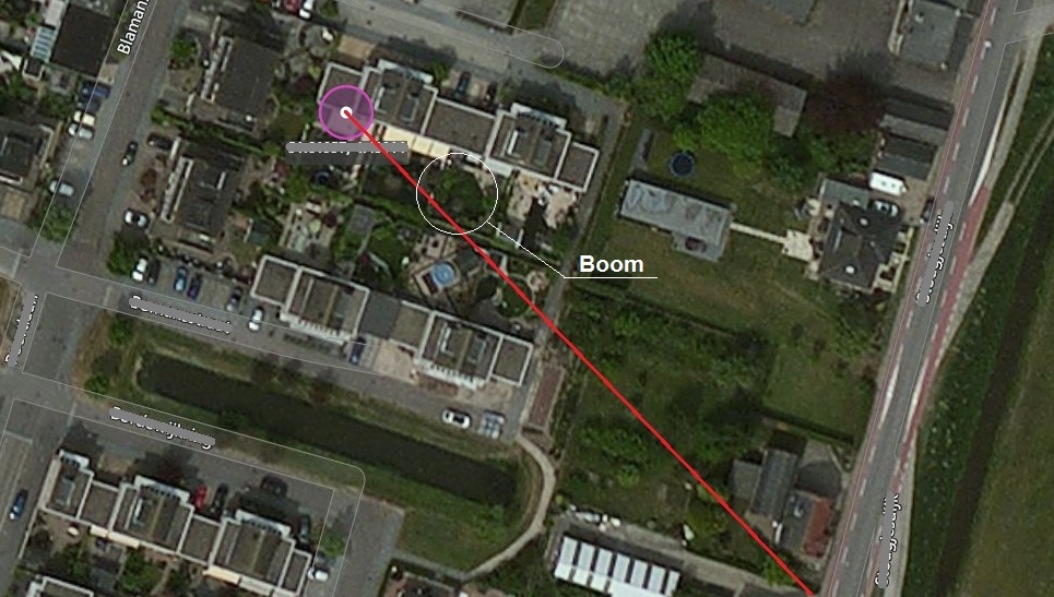

Toets op http://www.dishpointer.com/ je straat en huisnummer en woonplaats in en kies de 39e. Zoom nu zover mogelijk in. Verplaats de rode ballon precies naar de plaats waar de schotel staat. Nu kun je zien of de signalen schuin op de muur vallen of van achter de muur komen.

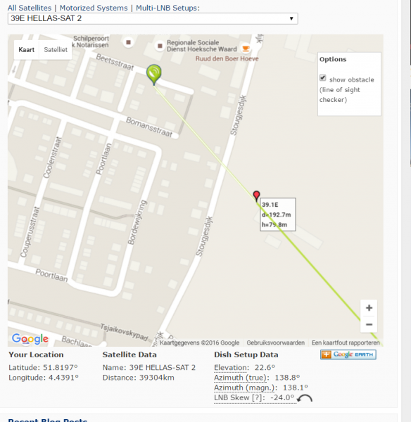

Zie als attachment het screenshot van de website dishpointer. De muur staat dus gelukkig niet in de weg, aangezien de schotel op de foto al naar het oosten wijst, ik had al lopen draaien.

Ik snap de logica tussen een enkele en een dubbele LNB niet echt, maar ik heb ook nog een enkele LNB liggen, dus als het met de dubbele niet lukt, kan ik die altijd nog proberen inderdaad!
Omdat bij een duo-lnb ze een gedeelte van de feedhorn hebben moeten verwijderen, presteert die minder goed dan een losse lnb.
Kijk nog even via Dishpointer waar het signaal precies vandaan komt. Denk daarbij aan schoorstenen, dakkapellen e.d. van huizen in de buurt om je schotel op uit te richten. De lnb-arm moet precies in die richting wijzen.

Ik was de bijlage vergeten zie ik nu..
Hij wijst nu met de dubbele precies in de richting... met tel en gps nagekeken.. maar helaas geen signaal. (geen huizen, schoorstenen oid in de buurt naar het oosten/zuiden.).
Die enkele LNB lijkt een andere aansluiting te hebben.
Toch maar even in een winkel navragen dan..
Als je die duo lnb gebruikt, gebruik je dan toch we het signaal van de "lnb" die in de houder zit? Anders kijk je uiteraard NAAST de positie waarop je de schotel uitgericht hebt ;)  Dus even kijken of je de goede diseqc instelling hebt ingesteld bij de hellas2.

Als je die duo-lnb wilt blijven gebruiken, kun je beter de kop van de Astra 19,2 in de klem zetten. Dan hoef je de diseqc niet eens aan te zetten want dat blijft de Astra 19,2 toch ingeschakeld omdat die positie 1 heeft. Beter is gewoon een enkele lnb te nemen.
