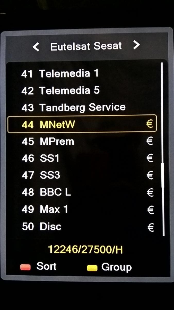

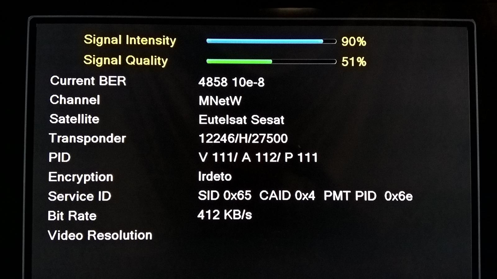

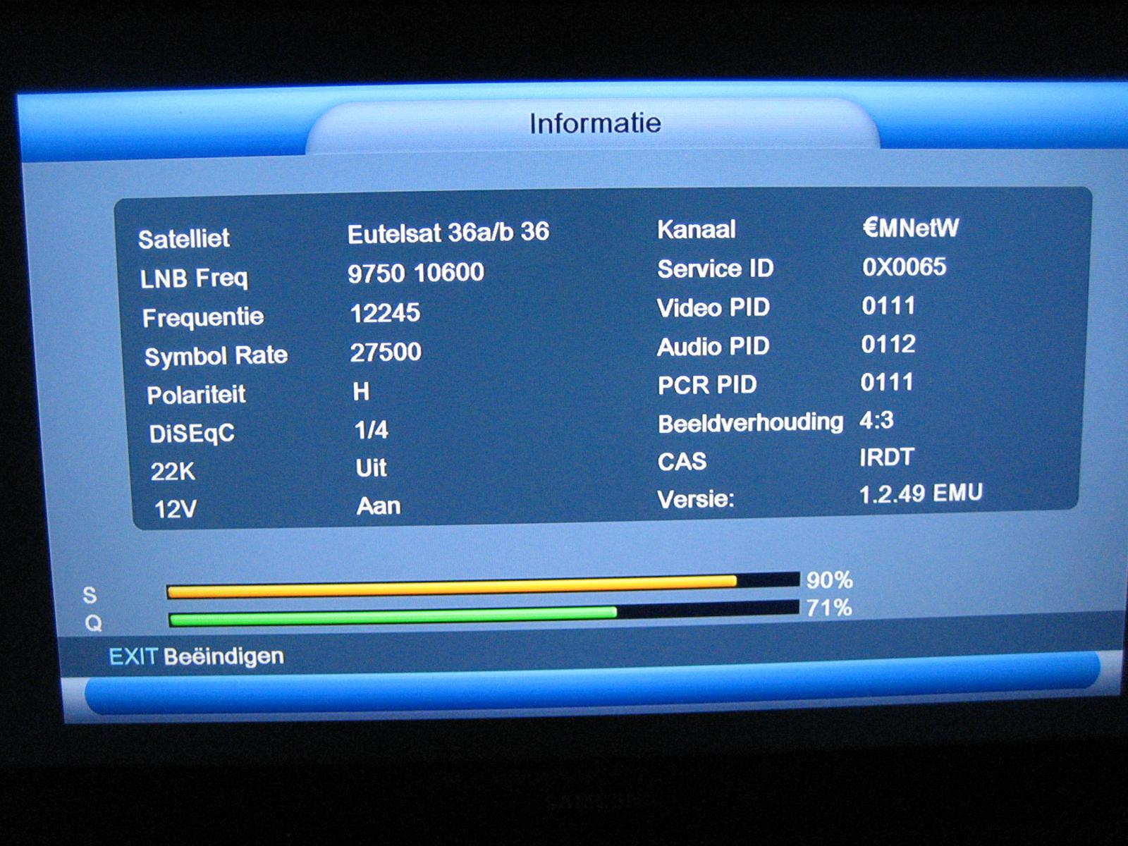

Hier met de Channel Master 1,8m  komt de 12245-H-27500 met 8.3db binnen volgens de satlink WS-6933 met een 15 zenders allemaal gecodeerd. Met de Triax 115 geen signaal. Maar heb mijn twijfels dat dit van de Sub-Sahara African beam komt.

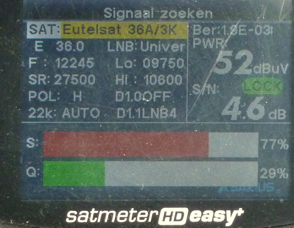

Hier in Menen deze morgen geprobeerd met een Visiosatschotel 90 cm en Inverto black ultra lnb.
Ik heb een lock (4,6 dB) op de satmeter, maar met de ontvanger komt het signaal niet binnen.

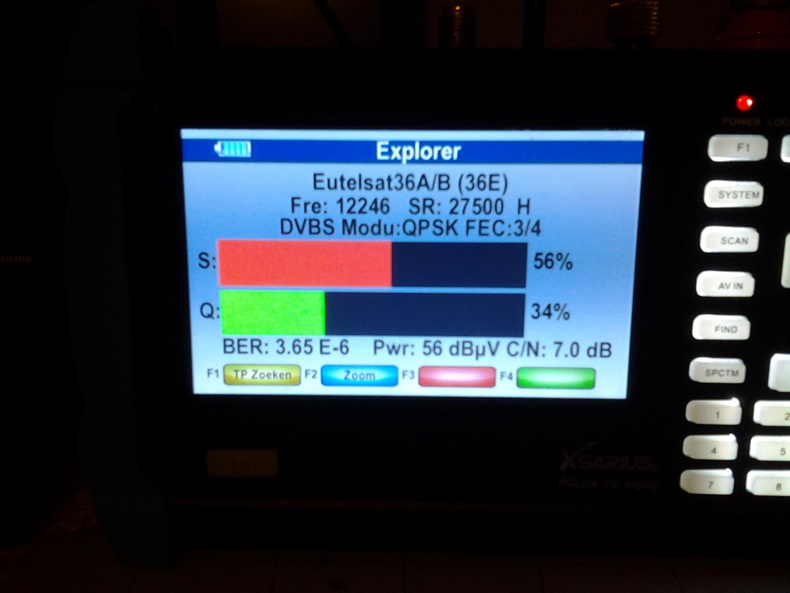

6.5 dB signaal / triax 110
[36.0°E] 12245 H 27500 3/4
Hier met juist 6 dB ( 15 zenders ) ,  Deltastar 90 cm , Technomate TM-5402 HD M3 CI  . Echter geen beeld omwille van de Irdeto codering.
