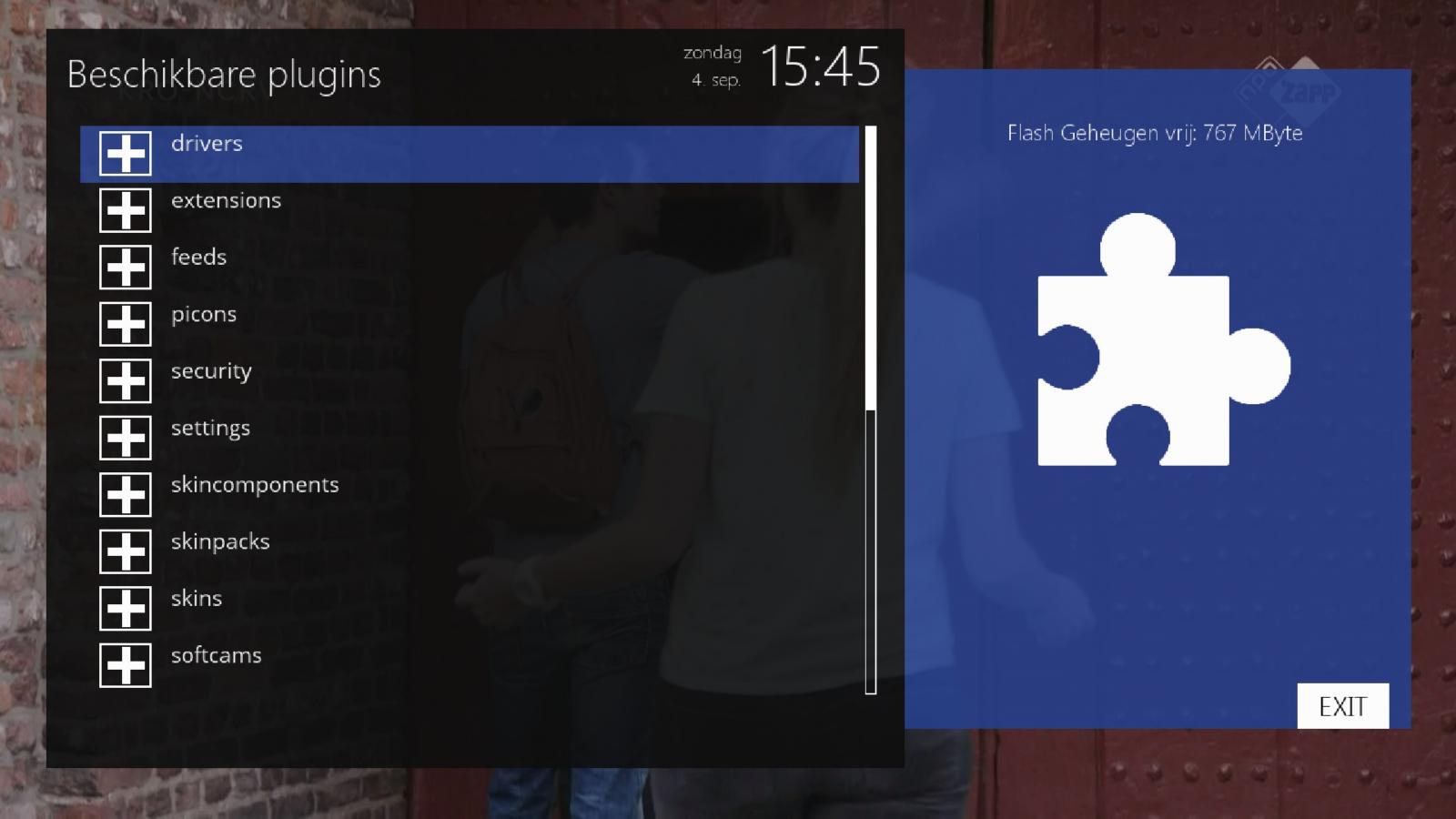

Beheerder Michel Geplaatst: 31 juli 2016 Beheerder Delen Geplaatst: 31 juli 2016 Voor wie openatv image gebruikt. Plugin voor softcam support. Deze IPK (ARM) heb ik op OpenATV 5.3 geinstalleerd, kan daarna oscam installeren, maar niet starten. Selecteren en starten resulteert in 'geen cam' in het softcam menu. Heeft er iemand duidelijke instructies om het e.e.a. werkend te krijgen op dit model, want er is echt nergens wat te vinden? B.v.d. Michel Gebruik je een advertentie blocker? Sluit onze website dan uit. Zonder advertenties kan deze site niet voortbestaan. Link naar reactie Delen op andere sites Meer opties om te delen...

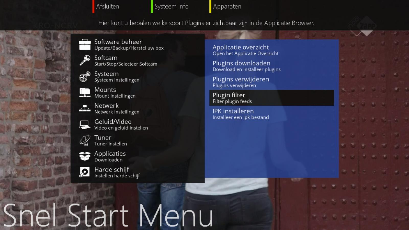

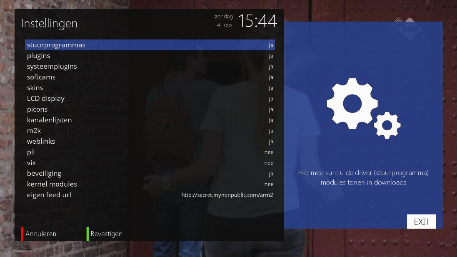

Beheerder Michel Geplaatst: 31 juli 2016 Beheerder Delen Geplaatst: 31 juli 2016 Hmm, inmiddels is het gelukt, wel op de oude beproefde methode: 1. telnet verbinding maken2. in het bestand etc/enigma2/settings deze regel onderaan toevoegen: "config.pluginfilter.userfeed=http://secret.mynonpublic.com/arm2"3. in telnet het commando: killall -9 enigma2 uitvoeren4. Voeg via menu/applicaties de softtcam oscam_11272 toe 5. Druk op de blauwe knop en activeer de softcam 6. Edit naar behoefte de oscam config files in /usr/keys/oscam_11272 Als je niet weet hoe het bovenstaande werkt druk dan op de blauwe knop op je afstandsbediening, ga naar Applicaties > Plugin filter: en vul onderaan de pagina bij 'Eigen feed URL' deze URL exact zo in: http://secret.mynonpublic.com/arm2 Daarna zoals gebruikelijk onder 'Softcams' OSCam installeren: Gebruik je een advertentie blocker? Sluit onze website dan uit. Zonder advertenties kan deze site niet voortbestaan. Link naar reactie Delen op andere sites Meer opties om te delen...

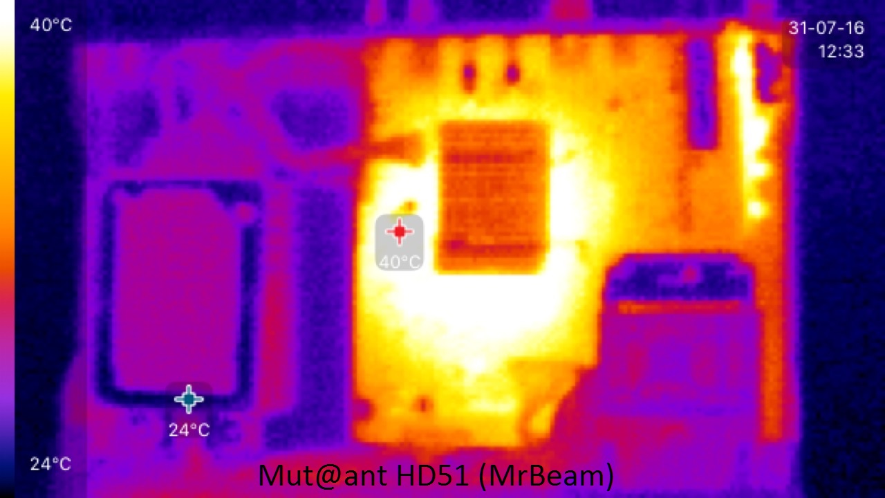

Mrbeam Geplaatst: 1 augustus 2016 Delen Geplaatst: 1 augustus 2016 (aangepast) Heb nu een paar dagen deze ontvanger (met OpenPli) en ik heb er geen spijt van. Positief: * Oscam werkt zonder problemen * Beeld is echt beter dan m'n vorige ontvanger(s). Zelfde TV, zelfde content/zenders. * Cold startup 17 sec t/m beeld NPO1 * Hij zapt lekker snel en ook de algemene indruk is zeer veel sneller wat ik gewend was. (DM8000/ET9500). Laden plugins zo goed als instant, ipv 10 sec. * Ik kon tegeijkertijd 8 gecodeerde en 6 FTA zenders opnemen/streamen * De ontvangst van de afstandsbediening is extreem goed. Je kan echt elke kant op mikken en het werkt. De bijgeleverde ab werkt prima, maar ik gebruik de Dreambox AB die ik nog had liggen * Filecopy met FTP van en naar de ingebouwde HD > 500 mbit Nadeel: * Geen DTS downmix * Geen PiP * Netwerkt aansluiting is kieskeurig. Op een Fritzbox 7390 en een Cisco switch werkte het niet, maar op een Zyxel en een Fritzbox 7360 weer wel. Kan een exemplarisch probleem zijn? * Bitrate plugin toont onjuiste gegevens. Stroomverbruik: <0.5 Watt in deep standby 6 Watt in standby 9 Watt DVB-C 12 Watt DVB-S2 Warmtebeeld van ontvanger zonder bovenkant behuizing 1 augustus 2016 aangepast door Mrbeam Wavefrontier T90, Vu+ Duo 4k SE (DVB-S2x/FBC & DVB-T2), Octagon SF4008 (2x DVB-S2x & 1x DVB-T2), Mut@nt HD51 (DVB-S2x & DVB-C), TBS6920 & TBS6925 Link naar reactie Delen op andere sites Meer opties om te delen...
