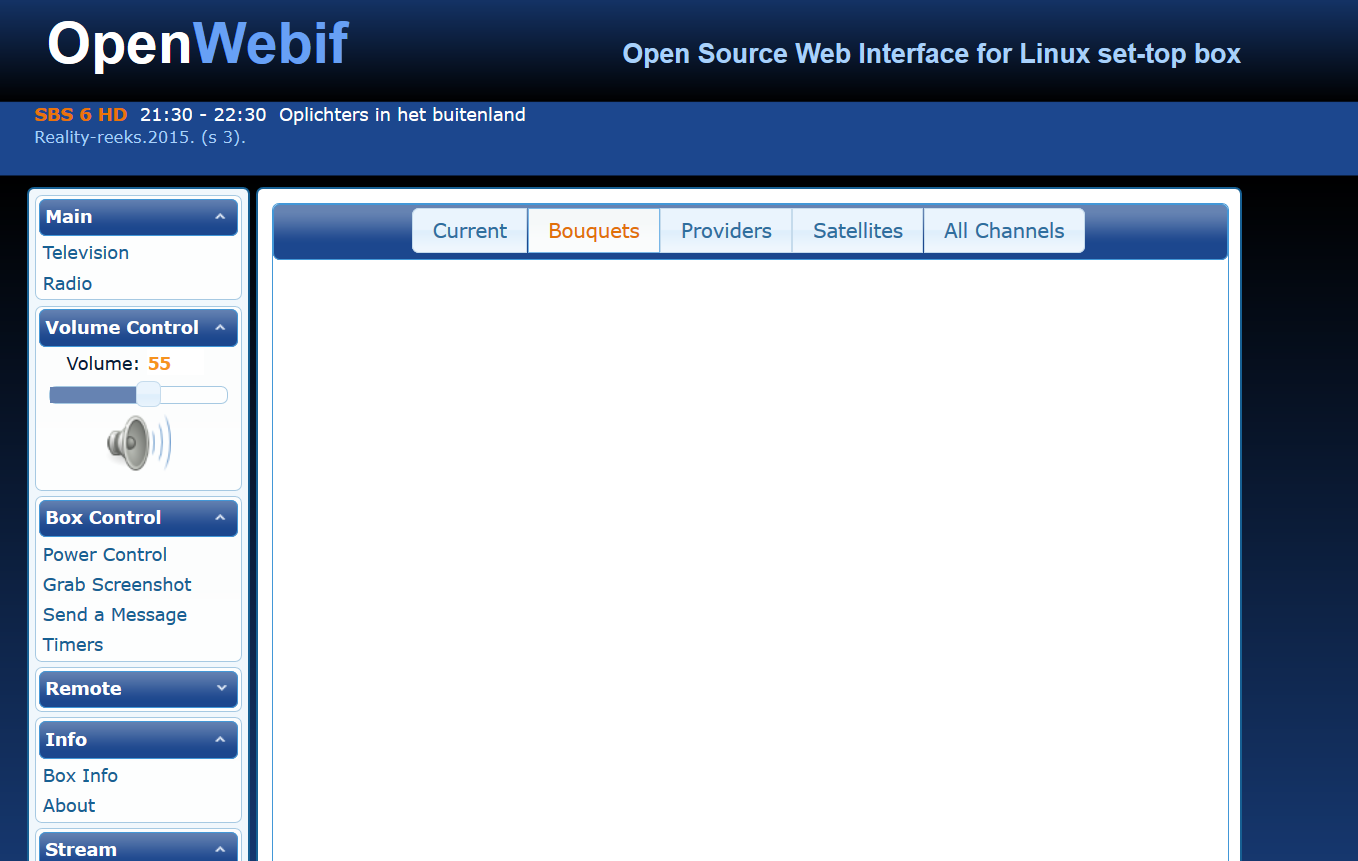

stuk Geplaatst: 28 juni 2016 Auteur Geplaatst: 28 juni 2016 Toch nog een vraag. als ik de nieuwe firmware wilt uploaden dat doe ik dat door het IP-adres in te vullen. ik krijg alleen het onderstaande scherm. PC draaid op windows 10. Denk aleer gij doende zijt en doende denk dan nog.
dvbs Geplaatst: 28 juni 2016 Geplaatst: 28 juni 2016 Hoi zet eerst de box uit. Start dan op terwijl je op de box de onderste toets ingedrukt houdt. Laat pas los als een ipnr zichtbaar Is. Gebruik dan dat ipnr. Succes Groeten van dvbs, UFS9101W met TitanNit + DM7020HDv1 met OpenATV 6.3 + DM920 UHD met Merlin OE2.5 + Gemini 4
smetje limb.BE Geplaatst: 29 juni 2016 Geplaatst: 29 juni 2016 Kijk effe in de handleiding die ik erbij heb gezet Db. 900UHD 2X. 4x twin lnb 1x bosat 1.50m .Dreambox 7020hd v1& v2 . Dreambox 800 Db 8000 1x. Db 800se Db 2X 500HD Sab unix triple 2x. Xsarius Galaxy 4K. Gigablue trio. Gigablue Quad Plus. Zgemma H7 Cabel en Sat Samsung UE65MU7070 4K Ultra HD Smart LED Samsung UE46F6650SSXXN led 1x LG 60"lb 870v

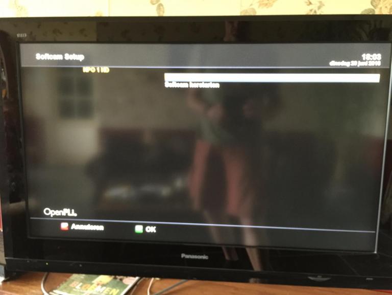

Loui (K) Geplaatst: 29 juni 2016 Geplaatst: 29 juni 2016 (aangepast) Toch nog een vraag. als ik de nieuwe firmware wilt uploaden dat doe ik dat door het IP-adres in te vullen. ik krijg alleen het onderstaande scherm. PC draaid op windows 10. Heb je wel een zenderlijst ingeladen via Applicaties of met behulp van de PC? Zo te zien niet. Als je een nieuwe firmware laad, moet je als dit gedaan is eerst de softcam installeren. In open pli is dat standaard Oscam (wordt om gevraagt JA of Nee), daarna moet je de zenderlijst installeren. Hierna zal de box normaal moeten werken met een kaart. 29 juni 2016 aangepast door Loui (K)
smetje limb.BE Geplaatst: 29 juni 2016 Geplaatst: 29 juni 2016 zet de schakelaar aan de achterkant uit ...dan druk je op een toets links vb bovenste en hou die in en zet de schakelaar terug aan aan de achterzijde wacht effe dan komt er dhcp op het lcd scherm en wacht effe tot het ip verschijnt als je dat hebt dan vul je het ip op je pc in enz Db. 900UHD 2X. 4x twin lnb 1x bosat 1.50m .Dreambox 7020hd v1& v2 . Dreambox 800 Db 8000 1x. Db 800se Db 2X 500HD Sab unix triple 2x. Xsarius Galaxy 4K. Gigablue trio. Gigablue Quad Plus. Zgemma H7 Cabel en Sat Samsung UE65MU7070 4K Ultra HD Smart LED Samsung UE46F6650SSXXN led 1x LG 60"lb 870v
