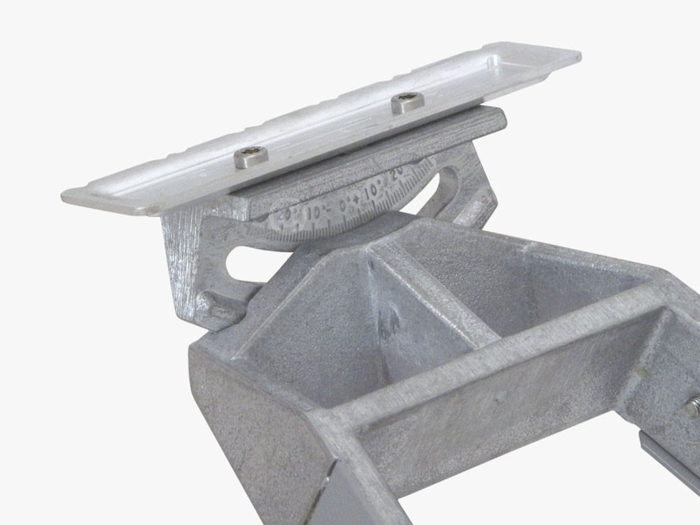

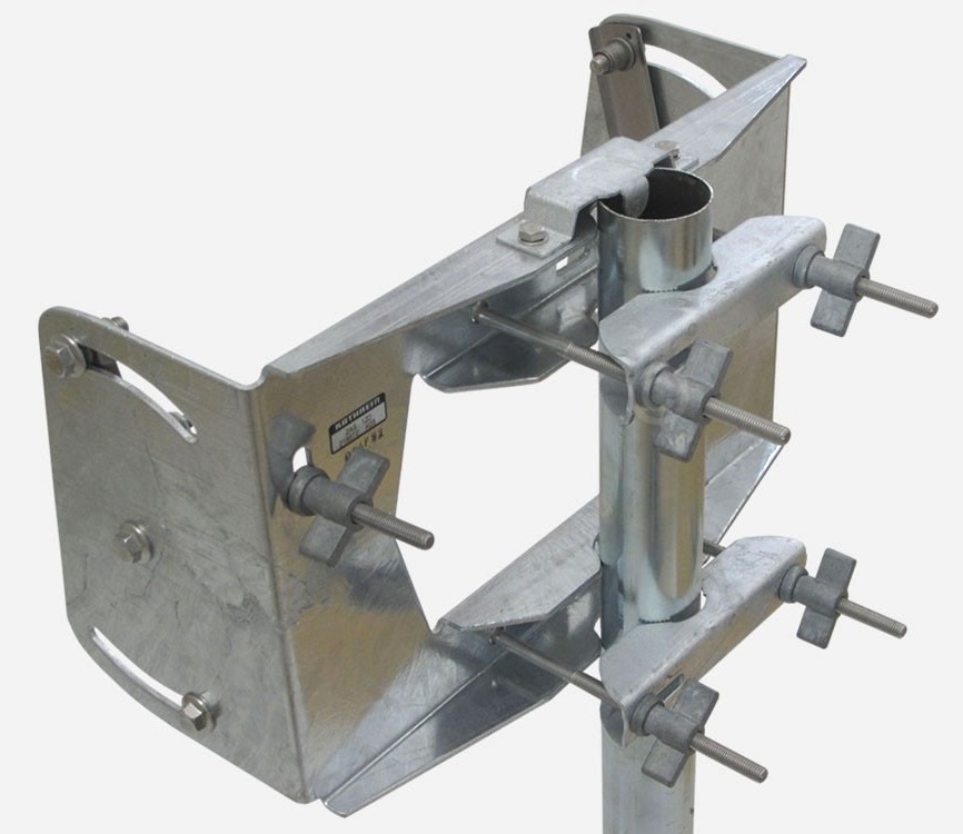

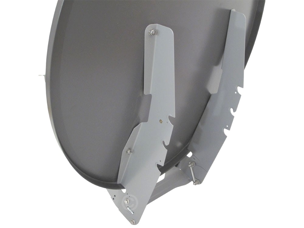

Sjaak, ik snap niet wat er niet aan deugt aan een Katrhein CAS 120.
Een mastklem waar een draadstang op zit om de elevatie in te kunnen stellen.
Een zeer degelijke instelling om de rail schuin te kunnen zetten. Bij welk ander merk zie je zo iets?
Een schotelbevestiging op vier punten heel ver uit het midden van de schotel. Niet zoals bij de meeste schotels een bevestiging die met de parabolische vorm van de schotel meeloopt. Daar klopt bijna nooit iets van en vervormt alleen maar de schotel. Hier alleen maar een beugel die de schotel alleen op de vier bevestigingspunten raakt en dan nog met rubber er tussen.
En voor €400,- heb je die schotel echt niet. Daar koop je alleen de schotel voor zonder mastbevestiging. Die mastbevestiging kost ook nog eens €160,- minimaal in Duitsland. Bij elkaar dus €560-600,- . Aan de degelijkheid hoef je niet te twijfelen want alleen die mastbevestiging weegt al 10kg.
En als je de CAS 120 niet degelijk genoeg vindt, koop dan de professionele uitvoering, de CAS 124.

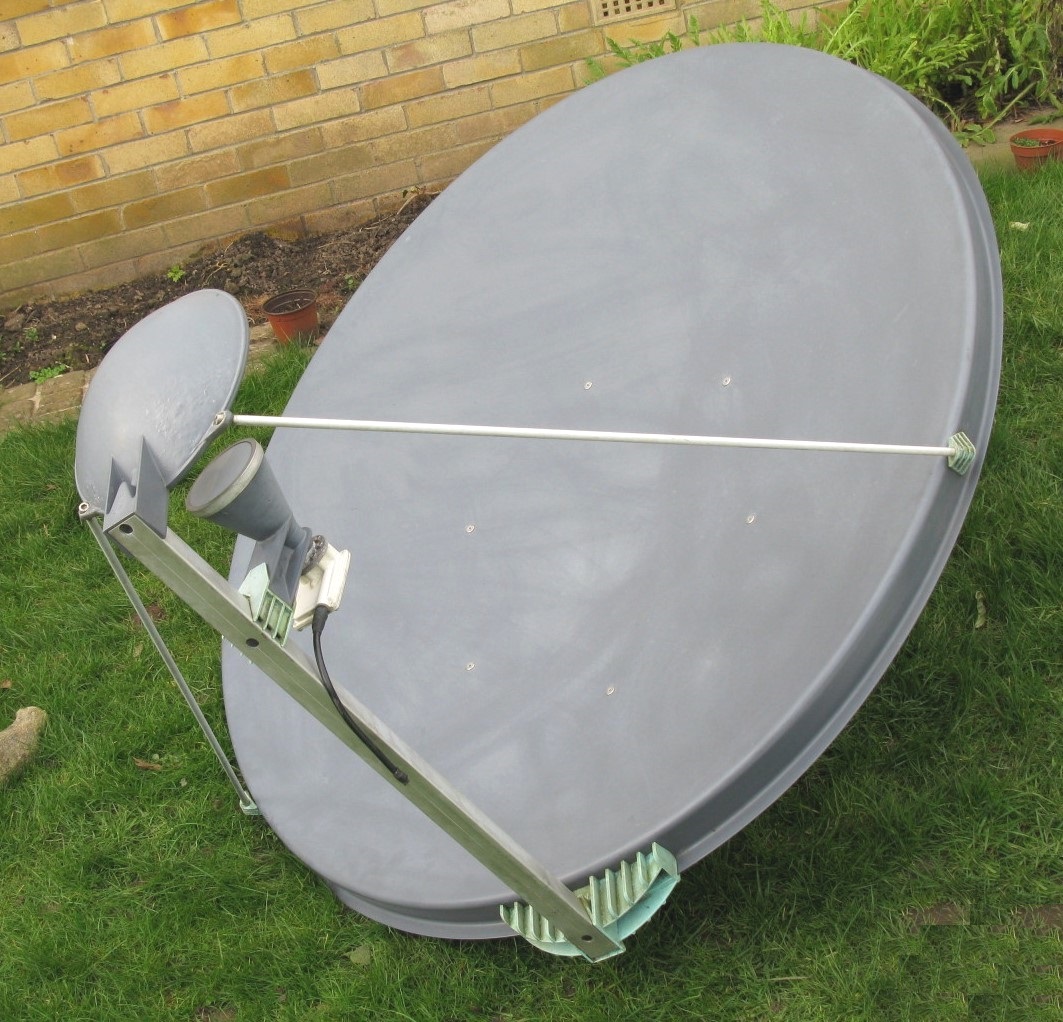

Zo`n deukje kan je er met rubber hamer en een stuk hout met enige moeite er wel uithalen, vraag anders
maar een aan Trust of anderen oud leden van het forum.
Jammer dat men snel opgeeft als er enigzinds het vermoeden bestaat en dan meteen bestempelt wordt als "niet meer te redden"..
De constructie is zeer solude van deze schotel en de uas lnb ervoor zijn wat prijzig maar trekken zeer weinig stroom t.o.v de gewone standaard lnb`s, dus wel de moeite waard om deze aan te schaffen.
Nieuw zijn deze schotels flink duur, dus niet te snel opgeven is het motto ..

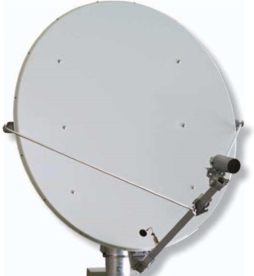

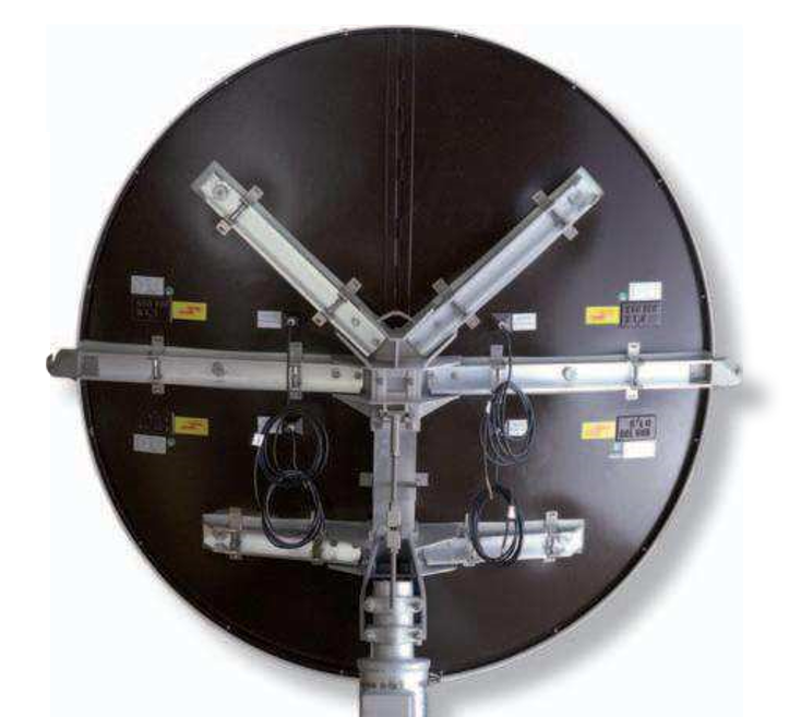

Beste Sjaak
Wat een schotel die Fibo 120!
Heel de lnb-arm met hulprefrector en lnb HANGT aan de schotel.
Dat maak je bij geen enkele andere schotel mee. Dus maximale vervorming van de schotel door krachten die er op uitgeoefend worden.
Dat heeft Kathrein beter opgelost bij zijn 120cm schotel, de CAS 124.
Achter de schotel zijn speciale aluminium armen aangebracht helemaal los van de schotel en aan die aluminium arm zijn de schoren bevestigd, zie bijlage achterzijde.
De lnb-arm is ook aan een aluminium arm bevestigd helemaal vrij van de schotel. Geen enkele vervorming dus aan de schotel door optredende krachten.

Ik heb van mijn satshop baas ooit eens zo'n Astma ding gehad, ik vond het maar niks met die plaatijzeren lnb stang, ik heb de lnb houders daarvan nog ergens in de rommelbak liggen. Echt geen 100 of 400 euro waard, ze kunnen beter geld toegeven om deze bij de metaalboer in te mogen leveren. :lol:
