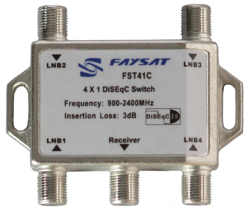

3 of 4 LNB's is geen probleem.
Heb je er 4, dan sluit je die aan op een switch.
1= Astra 1
2= Astra 2
3= Astra 3
4= Hotbird
Andere satellieten kan ook.
Hetzelfde doe je ook op de ontvanger in het configuratie menu van de LNB's.
Heb je twin LNB's, dus met twee uitgangen, vorige herhalen.
Als je een TVV/CD ontvanger hebt, weet ik niet of dit ook zo kan.

Het aantal lnb's is niet bepalend voor hoeveel kabels je naar binnen moet voeren maar het aantal aansluitingen dat je wilt hebben. De lnb's worden bij de schotel immers al via een diseqc-switch gekoppeld naar één aansluiting.
