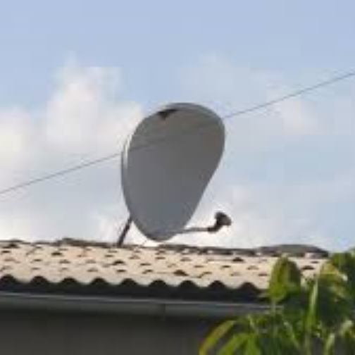

Met één lnb ben ik nog nieuwsgieriger wat je bedoeld met dat de schotel schuin is vastgemaakt?
Bedoel je dit misschien, zie bijlage.
Je zou toch een foto maken?
aangepast door Sprietje
En wat voor schotel is het, "Offset" of "Prime Focus"?, want bij laatste heeft schuin zetten totaal geen nut.
Verder wat voor LNB?, eerste schotel volstaat met "normale" LNB, tweede moet met "flens" LNB.

Dan zal het wel 'n beetje wild west zijn. En die opgegeven ° is een goede richtlijn om het vervolgens met de satmeter af te stellen Antwoord komt nog wel .

Bij een offsetschotel heeft schuin zetten ook geen zin als er maar een enkele lnb op zit. Het kan ook geen kwaad, al kantel je de schotel 90 graden.
Een gewone offsetschotel op een scheve mast zetten maakt het afstellen wel een heel stuk moeilijker want als je bijv. de elevatie versteld, verander je de azimuth ook en andersom.
