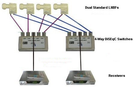

Marc-F Geplaatst: 22 juli 2016 Auteur Geplaatst: 22 juli 2016 mijn bedoeling was dat ik zou kunnen kijken en opnemen, moet ik dan twee kabels naar mijn receiver unit trekken? Ik wil astra 1,2,3 en hotbird gebruiken. Bestaan er schema's van dergelijke installaties.
Marc-F Geplaatst: 13 augustus 2016 Auteur Geplaatst: 13 augustus 2016 He guys, ik heb zojuist mijn bestelling geplaatst Triax schotel 88cm met 4 Inverto Black Ultra twin Lnb's en een VU+ Duo2 vraagje welke merk van switch kan ik best hiervoor gebruiken.
satencom Geplaatst: 13 augustus 2016 Geplaatst: 13 augustus 2016 Spaun SAR 411 Volgens de wet van Bartjens moet het kunnen En met de vriendelijke groeten Hendrik En Is je Probleem opgelost? Help anderen door te vertellen hoe je dat hebt gedaan.
Sprietje Geplaatst: 13 augustus 2016 Geplaatst: 13 augustus 2016 Het spreekwoord wat hier regelmatig gebruikt wordt is:Wil je een goede of goedkope disec-switch.Met de de Spaun SAR 411 WSG heb je een van de allerbeste in huis die je jarenlang onbezorgde satellietontvangst geeft.Die koop je in Nederland voor €29,99. Bij 2 stuks gratis verzending.

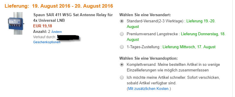

Marc-F Geplaatst: 13 augustus 2016 Auteur Geplaatst: 13 augustus 2016 kan je mij webpagina eens doorgeven ivm Spaun 411 WSG aan 29,99 €
Sverige Geplaatst: 14 augustus 2016 Geplaatst: 14 augustus 2016 Ik zie ze in Duitsland staan voor 19,18 per stuk... dus bij 2 is dat 38,36 euro, en omdat je boven de 29 euro zit, gratis verzending, ook naar Nederland.... Dus goedkoper, tenzij die 30 euro voor de 2 samen was uiteraard, dat weet ik even niet. Gewoon even zoeken op internet voor de laagste prijs. - VU+ Ultimo 4K met 1x DVB-S2 FBC Twin + 1x DVB-C/T2 Dual tuner met VTI icm 2x een CityCom 2000 CCA850 voor Thor 1W en Astra 19.2Ost Missachtet wird, was es umsonst gibt (Else Pannek)
