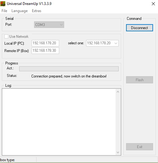

maar je pc heeft werbinding met de dreambox
maak effe een afbeelding van jou pc scherm aub
dan kan ik zien wat er juist staat

en als je nu de dream opzet met de schakelaar aan de achterzijde
en vink ook eens use network aan

je pc heeft verbinding anders krijg je dit scherm ook niet
